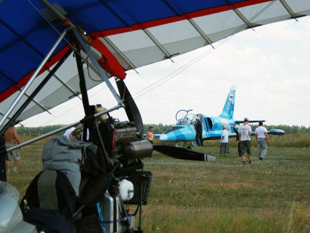

Высота относительно чего?
Вякнуть можно не успеть. Наглядная иллюстрация ниже.

Ян, вот тут позволю себе не согласиться.
Либо нужно договориться о правилах, либо уповать, что многие УКЛ в глаза не видели и именно поэтому нужно жить проще и про высоту забыть.
Правда в твоих рассуждениях при этом присутствует одно допущение - связь на борту есть и работает.
Ну а летишь ты уже по ППП, а проводок от рации взял да и отвалился прямо в полёте. Сам несколько раз наблюдал, как  такое было и у друзей и со старой станцией у меня тоже.
Нужно ли эшелонироваться ниже нижнего? Нет у меня однозначного "Да" или "Нет". Знаю просто, что французы эшелонируются. (Попробую засканировать страничку из 2-х томника и сюда положить, если не все их раздарил).
При наличии связи задача действительно простая - обозначить собственное место не введя в заблуждение насчет высоты полёта того с кем гипотетически можешь пересечься.
В этом случае мне почему то представляется, что если я скажу 300 - то ничего не скажу. А если скажу 300 относительно уровня моря, по давлению такой-то точки, то меня точно поймут.
А если вдруг всё совсем плохо и связь отвалилась, то хотелось бы продолжить полёт на высоте, где мне по крайней мере в лоб не зайдёт нечто быстролетящее.
Вероятно и быстролетящему этого должно хотеться не меньше  😉
ну по QNH устанавливайте. Всегда можно или ATIS послушать, или знать высоту аэродрома, или даже если в поле сел, карту посмотрел и +- 30м можно установить.
Про иллюстрацию не понял.
