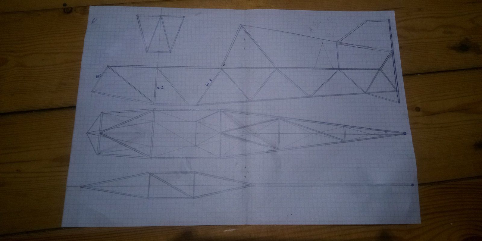

Я люблю большие общие тетради в клетку, для предварительных примерочных эскизов самое то, только нужно учитывать, что некоторые производители клетки делают не точные, при изготовлении делать поправки.
Здорово! А это эскиз корпуса, в смысле рама?

Вы хотя бы для себя,чисто для интереса начертите нарисуйте на листочке в клеточку в масштабе 1:20 , так как такой масштаб можно охватить взглядом и отрисовать практически все конструктивные элементы ,размеры кабины вплоть до определения ЦТ аппарата,пилота,агрегатов и их плеч . И после этого можно понять, вы что то поняли и что вы реально хотите и нужно оно вам ?!
Насчёт материалов. Если у вас есть древесина и реально достать фанеру 1,5 и 3 мм,то аппарат лучше делать из одного сортамента,весь из дерева. Металл свести к минимуму и также сварочные работы.
Американские Хаймакс и Минимакс имеют вполне понятные чертежи и вполне простая конструкция и можно обойтись без перевода. Для инчей и дюймов купите рулетки и линейки ,они есть в продаже. Ну и конечно чтоб чтото выбирать ,нужно также знать ваш вес и рост.
Или купить готовый аппарат ,поройтесь и здесь в Торговле и на Авито.

Рост 171 вес 73кг. Купить конечно можно, если есть на что, сразу и не мало. Строить же постепенно, испытывая проверяя каждый узел, и интерес совсем другой.
