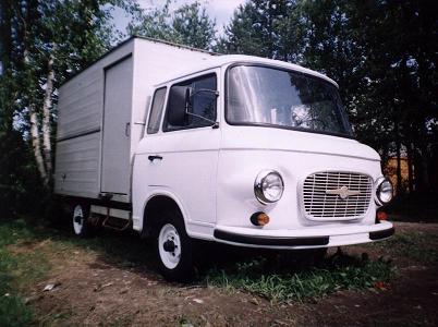

Один  мой  знакомый  коллекционер старинной  техники ( человек  слегка  эксцентричный : ) )
- является счастливым обладателем ГДЭровского чуда техники - грузовичка Barkas . Это чучело
на колёсах имеет 3 цилиндровый 2 тактный мотор ( варбург ) .  Так вот - Титыч перевёл его на газ. Как я понял
у него газ подавался стандартным набором дивайзов от Волги. Мотор  с  водяным  охлаждением.  Так  что  для  подогрева редуктора - имеется сколько  угодно  тёплого  тосола. А для подачи масла он разбавлял масло пополам с бензином и вакуумный диафрагменный насос  ( от  лодочного  мотора )  качал  разбавленное  масло   во впускной коллектор. Через иглу от шприца и какойто самодельный дозатор. Всё это безобразие - весело каталось несколько месяцев. Потом правда лопнула диафрагма  вакуумного  насоса и перестало подаваться масло. Колено накрылось медным тазом. Впрочем - еслибы насос не подвёл - машина работала бы и сейчас исправно.
Справедливости ради - скажу - он - ничего не изобрёл. Немцы так ездили на машине ДКВ ( 2 Т - 2 Ц )  ( предок  трабанта )  ещё до войны. И на мотоциклы ( 2 Т ) с коляской такую приблуду ставили. Слышал рассказ про чувака - который на ЯВЕ 250 на газу из 5 литрового балона - по тойже схеме - катался из интереса по Москве - в 60 е годы...
В  карбюраторе  у  него  был  заглушен  болтом  канал  главного  жиклёра. Через  жиклёр  холостого  хода  мотор  сосал  небольшое  количество  масла  -  разбавленного  бензином  примерно  1:2  или 1:3.  Редуктор  был  переделан  из  бытового  -  от  плиты.
Поставить газ на скут с раздельной смазкой - вобще детская задача. Короче - если с бензином станет совсем туго - я на своей Хонде Дио - перейду на газ в течении недели. Ну пока всё найти и подсоединить - время надо... С готовыми комплектующими - работы на день...

На  фото  двухтактный  грузовик  Barkas  -  такой  как  переводили  на  газ :
    27,4 КБ · Просмотры: 199

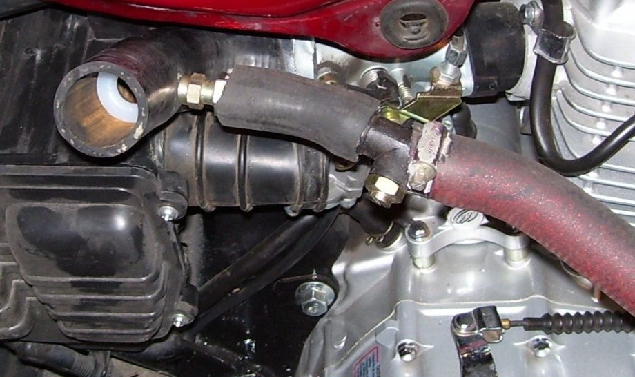

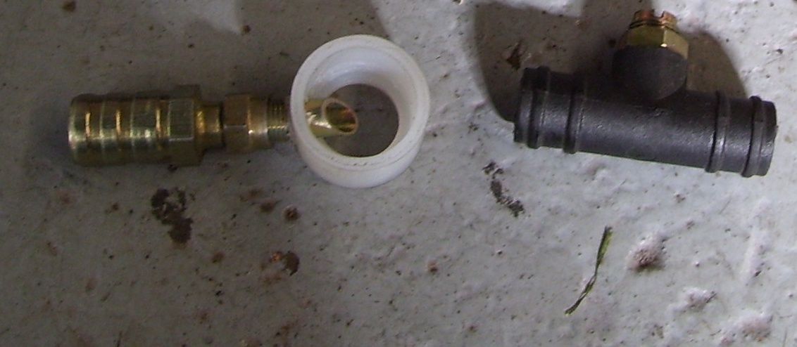

Для переделки на газ надо взять два редуктора от 50л баллона. Один поставить на баллон в штатном режиме и отрегулировать чтобы на выходе было давление 300мм водяного столба. Измеряется самодельным U-образным водяным манометром из любой прозрачной трубки, закрепленной на доске.
Второй редуктор разобрать, вынуть из него большую пружину, найти мягкую пружинку, и закрепить ее так, чтобы она _тянула_ мембрану вверх, а не давила на нее как это делала большая пружина. Получится газовый дозатор.
Первый редуктор оставить,как есть,либо чуть усилить пружину(если на больших оборотах чувствуется нехватка газа)
Второй редуктор переделать как сказано выше,только добавить болт ,которым можно регулировать натяжение пружины(регулятор холостого хода).пружинка должна быть очень слабой,и первоначально регулируется чтоб слегка прослушивался выход газа.
А между двух редукторов поставить простой краник или электромагнитный клапан.
карбюратор  лучше вообще не трогать,а сделать такую приблуду и поставить ее перед карбюратором.
    61,4 КБ · Просмотры: 206
это смеситель(белый капрон),входной диаметр смесителя  примерно равен  или чуть меньше  рабочего диаметра  карбюратора (в районе регулировочной иглы),а выходной можно сделать таким,чтобы одевался на карбюратор или был равен входному диаметру карбюратора.
Черный-это регулятор высоких оборотов.Ставится между смесителем и редуктором.

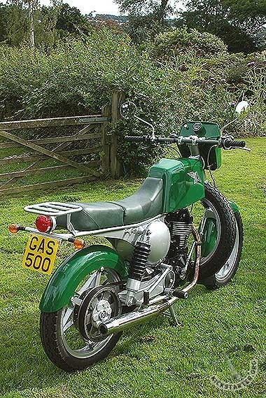

Однако  -  очень  интересный  мотоцикл  на  газовом  топливе :
http://kickstarter.org/forum/index.php?topic=916
Страничку  смотрим  сверху  -  открывается  она  почемуто  с  конца....
Ещё  ссылка  на  этот  мотоцикл :
http://www.motorradonline.de/de/foto-shows/testsfahrberichte/dave-akhursts-gasmotorrad-greenfly/41641#1
    107,8 КБ · Просмотры: 229
