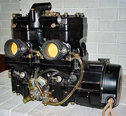

Я  так  понимаю -  с  питанием  газом  -  всё  уже  обсудили  и  всё  понятно.  Далее  начинаем  обсуждение  впрыска  бензина ?  Впрыск  бензина  на  двухтактных  двигателях  применяется  (  например  в  снегоходах  )  достаточно  давно.  Я  ремонтировал  мотор  ( снегоходный )  Судзуки  -  со  снегохода  Арктик  Кэт.  Там  смазка  была  раздельная.  Такаяже  как  встречается  в  авиационных  Ротаксах.  А  вместо  карбюраторов  стояли  патрубки  с  круглыми  заслонками  (  типа  как  в  жигулёвском  карбюраторе  -  заслонки  типа  батэрфляй -  ( бабочка ) ).  В  этих  патрубках  стояли  форсунки  -  распыляющие  бензин  -  как  в  автомобилях  со  впрысковым  мотором.  Форсунки  имели  электромагнитные  клапана.  Топливо  в  рессивер  форсунок  (  рампу )  подавалось  электрическим  насосом.  Впрыском  и  зажиганием  -  управлял  компьютер  -  примерно  как  в  системе  ВАЗ -  Январь.  На  коленвалу  стоял  диск  с  выступами  -  которые  считает  электромагнитный  датчик.  Второй  электромагнитный  датчик  -  получал  одиночный  сигнал  начала  отсчёта  от  выступа  на  корпусе  ротора  генератора.  Короче  всё  классически  -  как  в  машинах.  Мотор  прекрасно  работал.  Будет  ли  это  работать  -  без  раздельной  смазки  -  на  смеси  бензина  с  маслом  -  никто  не  пробовал.  Но  -  предполагаю  что  будет.  Что  получится  с  ресурсом  мотора  -  ( при  смазке  смесью )   неведомо.
На  фото  -  мотор  Судзуки  -  из  магазина.  Впускные  отверстия  закрыты  транспортировочными  пробками  из  жолтой  пластмассы.
Хороший наглядный пример-
Ремонтировал, но пришлось поставить новый из магазина. ;D
А если серьёзно то думающие люди сразу же выкидывают нахрен эту систему раздельной смазки. Потому как во многих случаях она является причиной преждевременной смерти моторов.

Сергей  -  зря  смеётесь.  Мотор  который  я  ремонтировал  -  благополучно  потом  работал.  Дело  было  примерно  в  2002  году  и  фотографий  того  мотора  у  меня  не  сохранилось.  Фото  точно  такогоже  мотора  я  вытащил  с  какого  то   сайта  -  так  как  не  все  представляют  о  каком  агрегате  разговор.  Кстати  неисправность  -  в  моём  случае  заключалась  в  том  -  что  произошол  обрыв  провода  питания  в  цепях  системы  впрыска  -  и  соответственно  небыло  ни  искры  ни  подачи  топлива.  Работал  только  насос  в  баке  -  да  стартёр.  Половину  жгутов  пришлось  разобрать  и  собрать  -  пока  нашол  обрыв....  Чрезмерно  развитая  электрика  -  снижает  надёжность  мотора  -  хотябы  из  за  количества  проводов  -  которые  могут  отвалиться  от  вибрации.

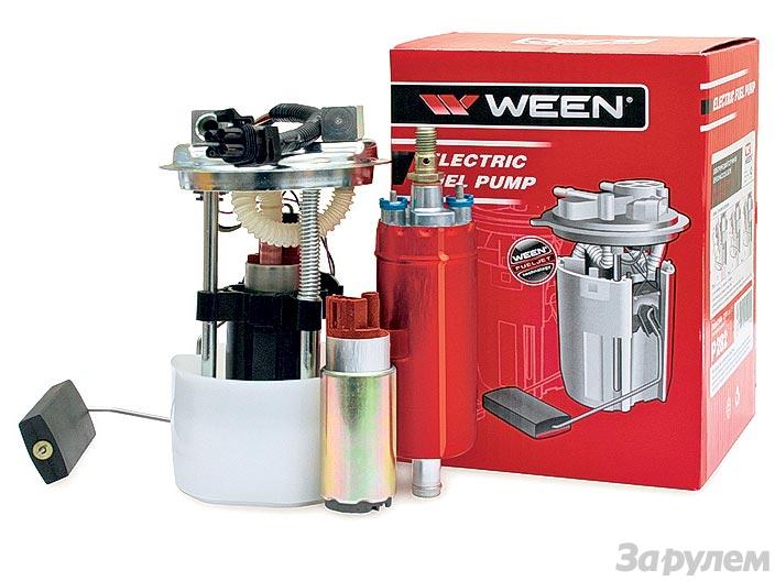

  Купил чешский бензонасос за 1000рублёв,отечественный 1100..........думаю поступил правильно!? :🙂
Вот встал вопрос нетрадиционной установки ...........корпус бензонасоса с фильтром должен находиться в бензине(вроде :-?)контакты эл.двига наружи?! Каким образом герметизировать ,или лучше типовой ,,стакан,, взять........[highlight]какой герметик устойчив к бензину[/highlight](татхим растворяется в бензине......) 😱 :-? :-?  ?!
Надо было всё таки наружный бензонасос брать. Гемора меньше, подсоеденил шланги и провода и всё.
С Волги кажется. Правда он стоит дороже, что то около 2 тыр. Зато уже с крепежём.
Если  бензонасос  погружного  типа  -  значит  ставить  его  нужно  -  как  полагается  -  макать  в  бензин.  Для  экспириментов  -  видимо  придётся  изготовить  подходящий  бачок....   При  этом  я  предпочёлбы  по  возможности  не  пользоваться  герметиком  -  а  сделать  крышку  на  болтах  с  прокладкой  из  маслостойкой  резины....
Вы  видимо  купили  насос  без  приблуды  в  которой  он  крепится  -  так  что  придётся  повидимому  делать  ему  какуюто  подвеску  и  предусмотреть  фильтр  на  входе.
Насос  -  как  я  понял  такой  как  на  фото  посередине ?
  Он самый! Есть искушение на корпус дюралевый радиатор изготовить с герметичной камерой всасывания и штуцером  заодно и надеть на эпоксидке..........плотненько?! :-?
Прежде  чем  огород  городить  -  тупо  собери  всю  систему  впрыска  -  опусти  насос  в  ёмкость  с  бензином  и  попробуй  запустить....   Кстати  импульсы  для  форсунки  можно  для  экспиримента  подать  просто  от  генератора  сигналов  звуковой  частоты  (  или  мультивибратора  )  -  не  в  такт  с  всасыванием  -  и  регулируя  частоту  потенциометром....   Только  при  экспириментах  -  работать  на  улице  -  стремиться  к  соблюдению  пожарной  безопасности  и  поставь  рядом  друга  с  хорошим  огнетушителем  (  углекислотным  )  в  руках.  Всё  равно  бензин  будет  проливаться  из  мотора  -  и  может  вспыхнуть  при  обратной  вспышке ....  Так  что  экспериментируй  акуратно.  А  если  всё  наладится  -  как  сделать  бак  с  насосом  -  это  можно  решать  в  последнюю  очередь.  Ато  насос  сделаеш  -  а  система  не  понравится....  и  чего  делал  тогда ?
Радиатор не надо , он и так не будет греться. А вот клапан и обратку обязательно.
Если у вас получится с камерой и работой погружного насоса с наружи отпишитесь, а то я хочу себе на дельту дублирующий поставить и у меня есть в наличии погружной.
этот тип насоса работает без обратки.
там встроен фильтр, регулятор давления с обратным клапаном и собственно насос, а также датчик уровня - и всё собрано одним узлом и живет в бензобаке.
а вот если купил только насос, а не весь узел, то нужен будет еще регулятор давления - иначе насос даст 7-8 атм. легко. где его ставить - в баке или на рампе - дело десятое.

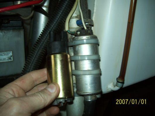

В том то и дело что без переделок его вне бака не поставишь, хотя они почти одинаковые.
А регулятор давления стоит не в насосе а блоке инжектора и через него бензин в бак сливается. Это и является обраткой. Без этого насос перегрузится и сгорит.
