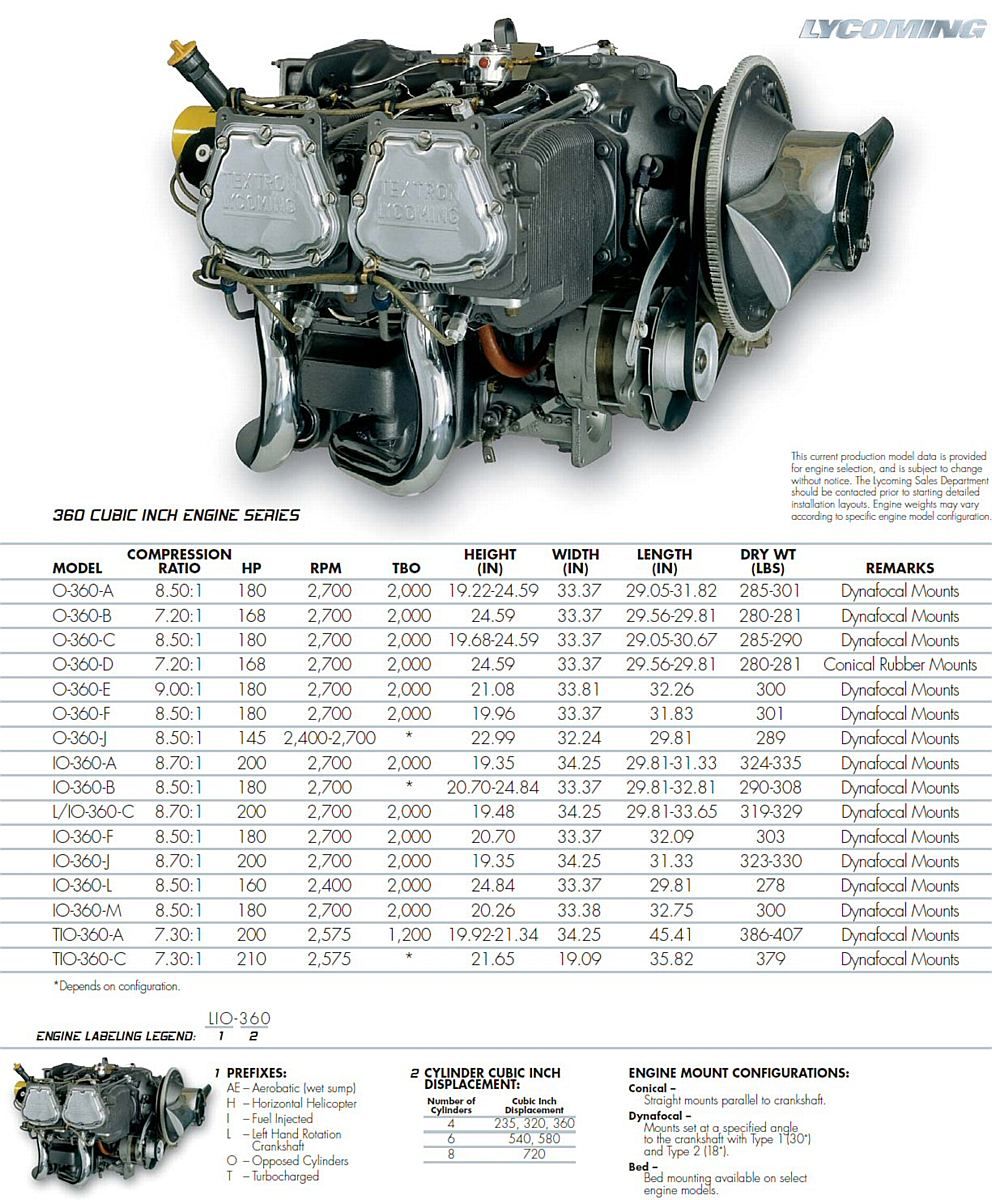

Помогите с информацией по этому движку. Мне нужны его габаритные размеры. А именно интересует расположение оси коленвала относительно четырех точек крепления которые на движке. И расстояние от фланца ВВ до этих точек крепления.
Заранее спасибо.
Дистанция от фланца винта до задней плоскости узлов моторамы составляет 563.88 мм;проушины расположены на расстоянии 141.24 мм от плоскости симметрии.Верхние узлы находятся на 122.327 мм выше оси коленвала;нижние - на 111.15 мм ниже.
