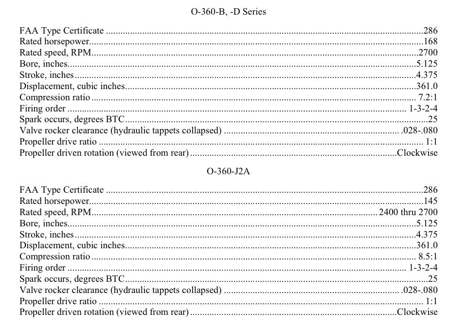

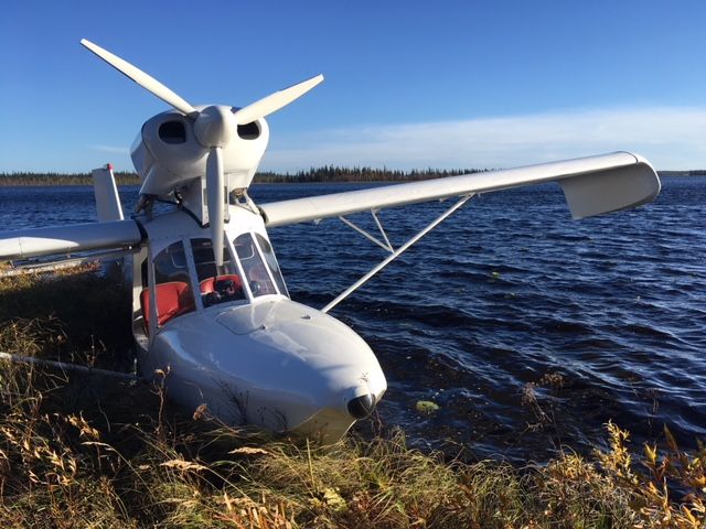

Всем доброго времени!
Прикупил у нас на форуме двигатель о-360J2A от вертолета Робинсона 22.
И поставил его на свой гидросамолет.
https://quik.gopro.com/v/0zofC9pn3q/
Заявленная мощность 145 л/с при 2400 об/мин.
Вся линейка этих двигателей выдает максимальную мощность
+- 180 лошадок.
Возможно ли поднять мощность до этой цифры?

Лошадиные силы на прямую зависят от оборотов и если заявлено, что он выдает 145 при 2400, то осмелюсь предположить, что он будет выдавать 180 при 2700. Про этот мотор пишут, что там стоят облегченные цилиндры. А вот расчитаны ли они на эксплуатацию при 2700/180 сил - вот это хз... У меня у самого мотор О-360. 2700 это только для взлета и набора первых 50 метров, далее 2500. В круизе 2300.
Три модели по величине степени сжатия
Средний, выдаёт 200, при 2700.
Читаю РЛЭ от своего самолета (оригинал) и бюлютень лайкоминга. О-360A1AD степень 8.50:1 топливо avgas 91/96 180 при 2700 😱
Откуда инфа про 200?
На моём Лэйке, 200 при 2700
Степень сжатия 8,5:1.

Извините, не о двигателе. Такая установка мотогондолы дает большое сопротивление интерференции. Скорость на видео маловата. Мы на такие грабли наступили, установив две огромные гондолы с Субарами по 200 сил очень близко к подобному фюзеляжу и получили кр.170 вместо 240 по расчету.
...Такая установка мотогондолы дает большое сопротивление интерференции. .... Мы на такие грабли наступили, установив две огромные гондолы с Субарами по 200 сил очень близко к подобному фюзеляжу и получили кр.170 вместо 240 по расчету.
То КВА:
Надо выносить Двигательную Установку на пилоне дальше от фюзеляжа? Например, как на Lake?
Да, если позволяет центровка разносить максимальные сечения фюзеляжа, мотогондол, крыла, не собирать их в кучу. Увеличение скорости потока в щелях, резкое изменение направления, срывы и завихрения при обтекании такой кучи - дополнительное сопротивление.
Сравнить распредвалы по каталожным номерам с 180 сильными карбюраторными, если одинаковые то дело только в карбюраторе. Если есть карбюратор от 180 сильного то попробовать точно стоит!
200 сильные инжекторные с сж 8.7
180 сил карбюратор сж 8.5
165 сильные карб бывают с сж 7 с копейками
Клапана, седла, шатуны, поршня, все под одними номерами.
Распредвалы тоже одинаковые и даже на 0-320 такой же стоит(((
Могут ли по одному партнамберу проходить распредвалы с разной формой кулачков.
В Амер описании сказано мол цилиндры облегченные. Попробуй написать Булату в Америку , спросить у спецов что и как..

Номер цилиндра и номер коленвала не совпадает со всеми.
Так надо проверить, что идет под этими номерами. Раз и цилиндры и коленвал другие, то может оказаться, что рабочий ход меньше или больше при том же рабочем объеме, отсюда и разница в мощности.
