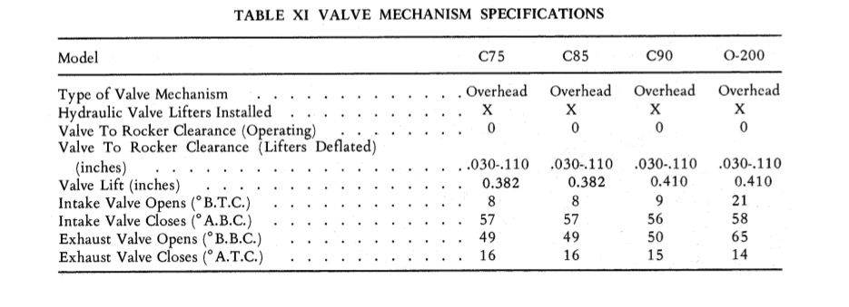

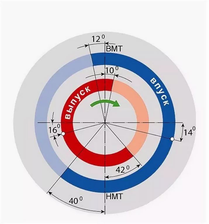

Где бы взять такую диаграмму фаз газораспределения на Lycoming???

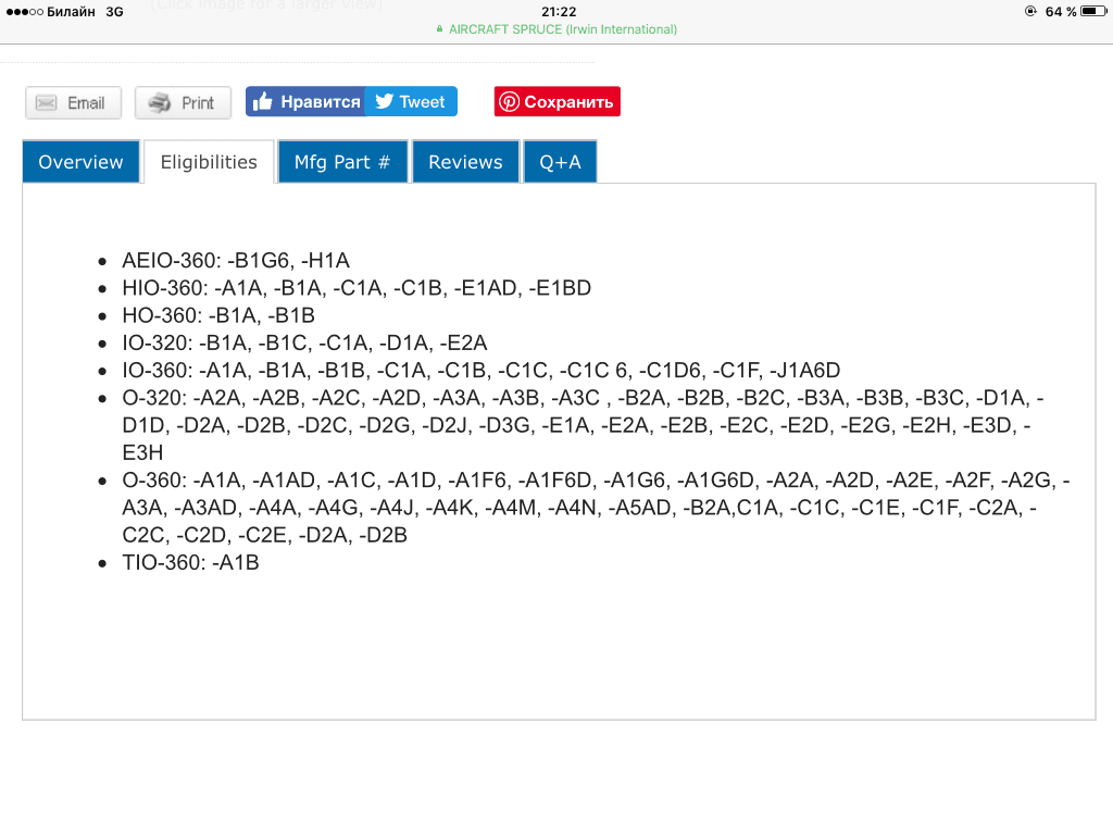

Каталожный номер распредвала у модели J2A -  LW-18840,
но в списке двигателей для которых  предназначен этот распрадвал именно этой модели нет(((

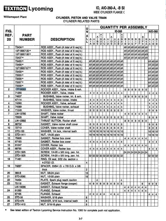

У J2A  -
P/n набра коромысл 17F19357
У нормальных  360-х- коромысла
Набор 17F19353
71266  -впуск
74390 -выпуск.

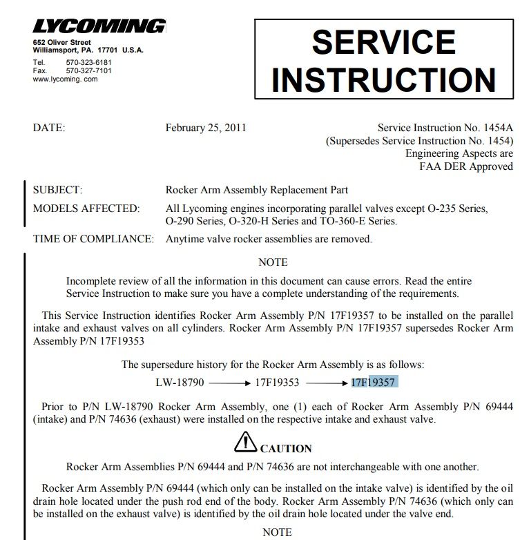

Вот только сбивает с толку то, что номера роккеров на 320-х и 360-х по заводскому каталогу одинаковы 17F19357.
Снимал их с двигателя и проверял номера - на О-360 такие и есть!

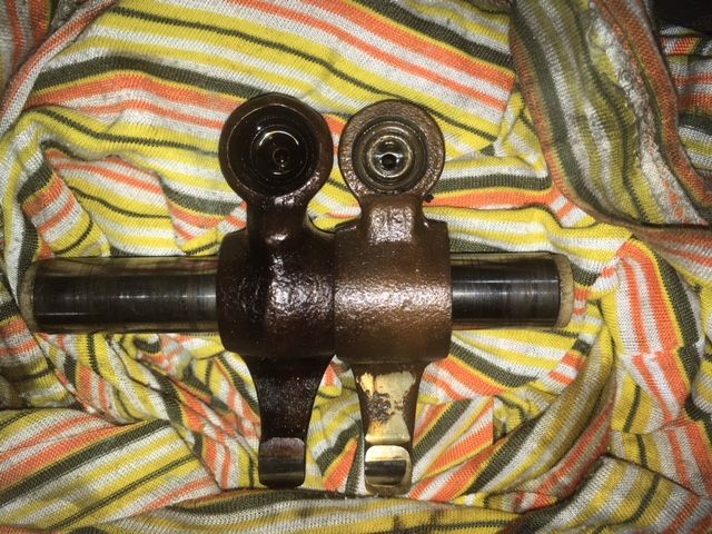

Тут же нашлась нестыковка каталогов по номерам роккеров с моего Пайпера (О-320A2B)
Они там другие и самое интересное, что там точно смещена ось вращения примерно на 2-2.5 мм
Верхний О-320
Нижний О-360
Заметно что нижний смещен влево относительно верхнего
Кстати пара впуск и выпуск у меня и в каталогох идут под одним номером.
Подскажите откуда Вы черпаете иформацию.

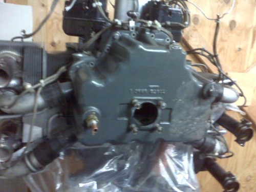

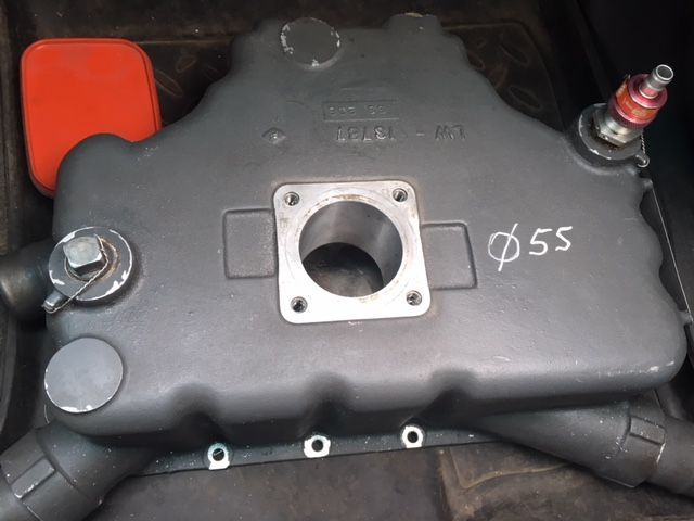

Поддон J2A
Поддон A3A
Рестриктором выступает диаметр отверстия воздуховода в поддоне под карбом.
Из блог РВ-вода, летающего на j2a
Источник:
http://www.mykitlog.com/users/display_log.php?user=garyc&project=757&category=5209&log=124711&row=107
P.S. С коромыслами и распредвалом придется столкнуться, если захочется 200 сил.

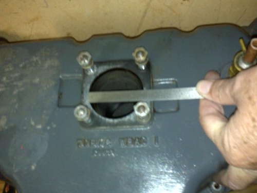

Вот мой поддон после фрезеровки  отвеостия под большой карбон MA 4-5
И виден номер LW 13787
А в каталоге совсем другой номер
Поддона у J2A  - 78915

Поддон/коллектор экзотический - по партнамберу не бьется -
скудные  ссылки из интернету
http://www.vansairforce.com/community/showthread.php?t=65442
https://www.ebay.com/itm/253067672327?_mwBanner=1
говорят, что он мог жить на 150-сильном  320-E3D.
Входное отверстие вы на нем до нужного диаметра расточили - но нужно проверить дальше диаметры трубок , ведущие к цилиндрам...
357 это более поздняя версия 353. Плечо должно быть то-же
Так что толкатели должны быть одинаковыми...

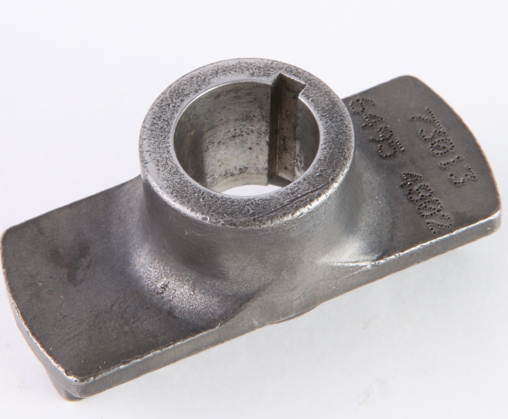

И убрав рестриктор на впуске должно получиться 180 л.с. на поршнях 8.5
    110,6 КБ · Просмотры: 277

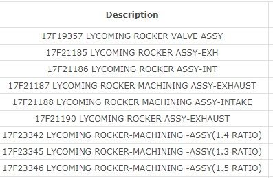

P.S. имеются коромысла с большим чем стандартное (1.3)
Но в данном случае проблема не в нем...
    26,7 КБ · Просмотры: 233
Спасибо, все очень интересно!
По поддону- дальше трубы самого коллектора идут  большого диаметра. И совпадают с номерами 180-х лайков.

Хочу вернуться к карбюраторам.
На родном (маленьком) карбоне двигатель работал штатно.
Когда поддон расточил и поставил большой карбон то начался постоянный перелив бенза в систему и залив свечей.
Приходится пользоваться беднителем (MIX) на всех режимах, причем когда забеднишь смесь до нужного уровня, то движек прибавляет 50 об/мин
Может здесь собака порылась и из-за карбона у меня не выдает искомую мощность?
Если внутри коллектора трубы тонкие - то это может быть узким местом -или щель между расточенным вами отверстием и задней стенкой недостаточна.

Если вы можете добиться нормальной смеси обеднителем - на макс . мощность это не повлияет.   С жиклерами потом разберетесь.

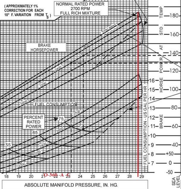

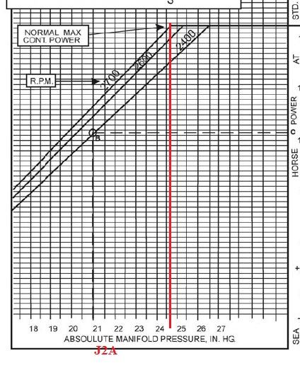

Наличие узких мест во впуске можно проверить след образом: выставить винт так,чтобы на стопе двигатель раскручивал его до 2700 ,дать полный газ и посмотреть разряжение во впуске.
(заодно можно и статтягу замерить)
Винт мне ваш не нравится. Я много экспериментировал с многолопастными винтами на отечественных лопастях - это не для нормального двигателя. Лопасти хорошо тянут на одном угле атаки -чуть скорость набрал - вырождаются - угол на статике побольше сделал- срываются , обороты -те-же а тяга упала.
На удушенном J2A при 2700 на стопе давление в коллекторе будет между 24-25 - на 360-м Лайкоминге здорового человека - 28 -29
