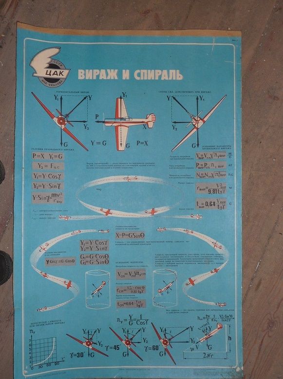

Давайте быть точнее дальше. От "французкого" вираж, это разворот(и не обязательно на 360 и с соблюдением высоты). А как он выполнен, никого не волнует(если Вы только не здаёте зкзамен в пилотировании, где нужно держать высоту на ВИРАЖЕ)
Лётчики, блин...
Firkat точен, если быть точнее 🙂 И не нужно подменять общепринятые термины и их значение. Вираж разворот на 360гр. И если вираж выполнен с не соблюдением высоты (снижение или подъем) это уже и не вираж вовсе, а спираль.
Давайте читайте "бумажки" дальше. "Спираль" вообще к развороту ничего не имеет.

Любая литература может быть полезной на стадии изучения поведения самолёта в определённой ситуации. Согласен.
Но самое важное - это, изучение в самом полёте, сидя за ручкой управления и чтобы опытный инструктор продемонстрировал в живую, что происходит в той или иной ситуации и повторить тоже самое самому своими руками, чтобы иметь полное представление, а не заниматься зубрёжкой по бумажке.
Согласны, нет????
Так было в советской школе, а как сейчас, не представляю.
    77,6 КБ · Просмотры: 277
Когда я учился летать на Яшке, мне инструктор показывал такое, что и во сне не приснится.
Як прекрасно показывает поведение на вираже, когда начинается тряска , а когда срывается после тряски. Так что, не требуется рассказывать байки из склепа!!! ;D
Смешно,но каждый по-своему прав,однако "оспаривать терминологию мы не будем" (с),однако,все вы прекрасно понимаете о чем речь. А поскольку ТС "химик",то и разговор больше о маневрировании на малых высотах,где такие ошибки непростительны.
Разворот - часть виража и не обязательно 360 град., спираль - полная - 360, но может быть выполнена и часть спирали. С Боевым не путайте. На спирали скорость, крен постоянны, на БР - размен скорости на высоту, на то он и боевой разворот.
