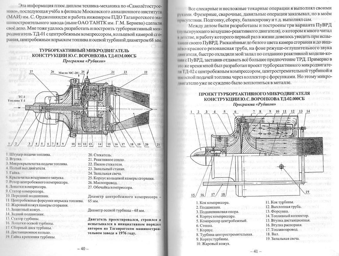

А вот из истории разработки отечественного ТРД кустарём.

Что касаемо самодельного ТРД, то это статья из старого альманаха "Аэромастер" №13-14 за 2009-й год.
