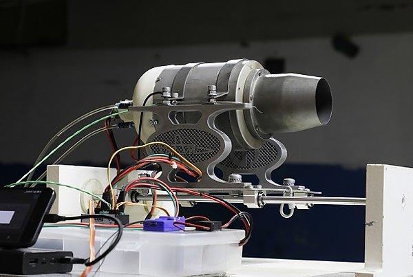

Вести с полей. Успешно проходят лётные испытания маленького ТРД (тяга 22 кг), изготовленного в основном методом 3Д печати.
Осталось только узнать цену и будет ли продаваться в розницу? Да, круто...........надо же, распечатанный ТРД.
Цену я могу узнать, 🙂 однако, полагаю, у распечатанных моторов она будет космической. Вопреки расхожему мнению, качественая 3Д печать, да ещё металлическая, стоит очень дорого. Единичные и малосерийные экземпляры получаются всё же дешевле традиционных, а вот при достаточно крупной серии, уже проиграют обычным технологиям.
Тут главный вопрос-захотят ли разработчик и производитель коммерциализовать эту разработку? Если нет, то оставят кругом 3Д печать, и будут делать малые серии только для вояк. Если да, то будут внедрять обычные технологии в более крупной серии.

Тут все просто...
В рамках чьего бюджета они разрабатывают этот двигатель? Если за свои деньги (откуда ж...) и есть амбиции, то можно и нужно выходить на международный рынок (к сожалению, российского не существует). Если ж разрабатывают за гос. деньги, да еще минобороны, да в рамках гособоронзаказа..., то результат (двигатель) есть/будет оьноситься к ВВТ (вооружению и военной технике).
А ВВТ в булочшных не продають...
Короче, невидать вам этой разработки, ищите аналоги на ебеях-алиэкспрессах...
