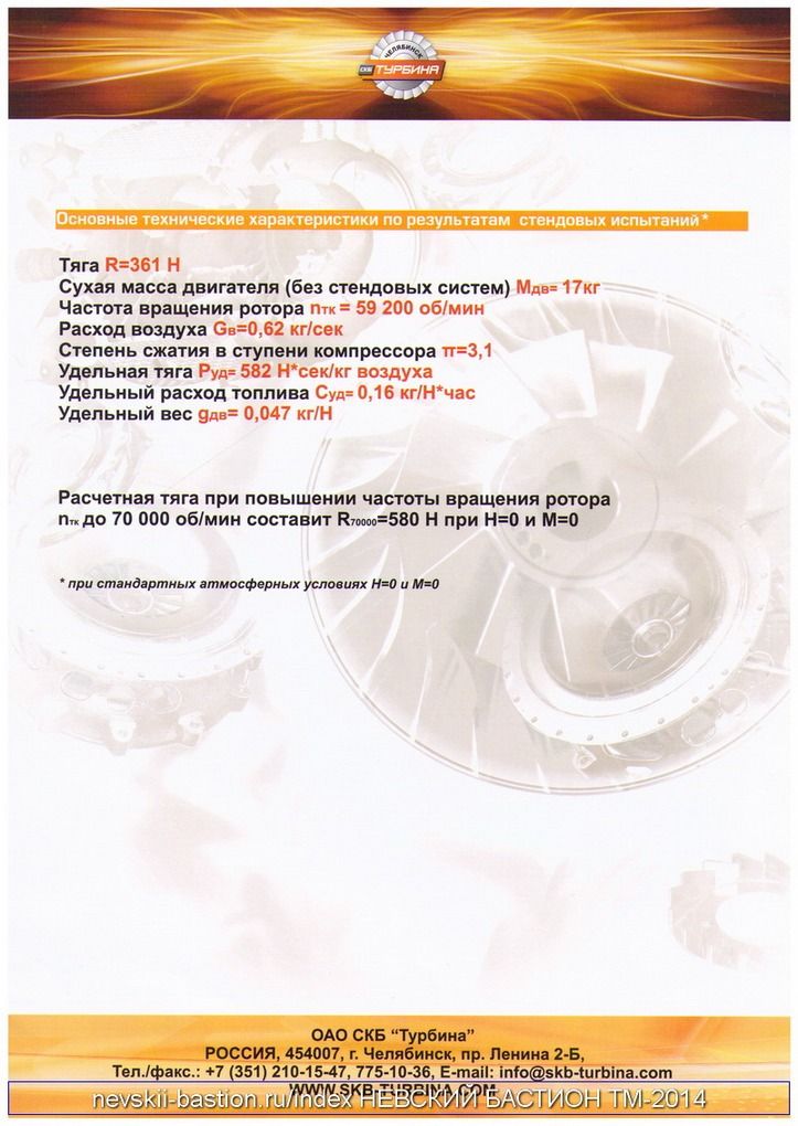

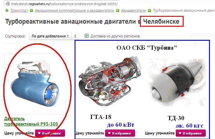

Интересна судьба отечественного изделия ТД-30!?
особенно привлекательны турбовентиляторные !Только не по цене !
Эти двигатели не для нищебродов из подвалов,а для амбициозных людей с Возможностями  :exclamation
С уважением, нищеброд.  😉
На "Турбине", как и везде, впрочем, текучка кадров(от генерального до дворника), задержки зарплаты и т.д. Так что как был он в опытном экземпляре, так и есть в нём же. (((

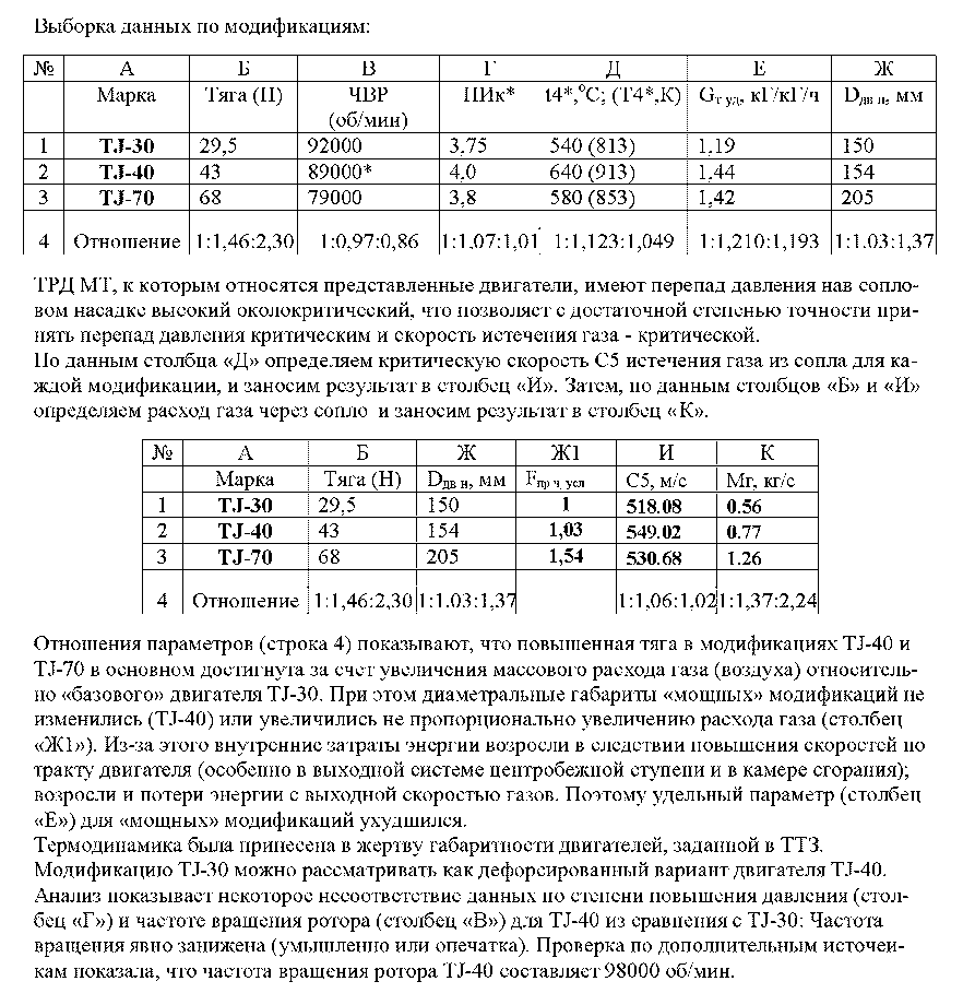

недоумение вызывает TJ-30 c лучшей характеристикой удельного расхода, при невыдающейся степени сжатия и температуры за турбиной. У двигателей большей размерности, она хуже. Почему-то...
"Большие" по тяге модификации пали жертвой габаритности.
Вот упрощенный анализ двигателей TJ-30|40|70.
