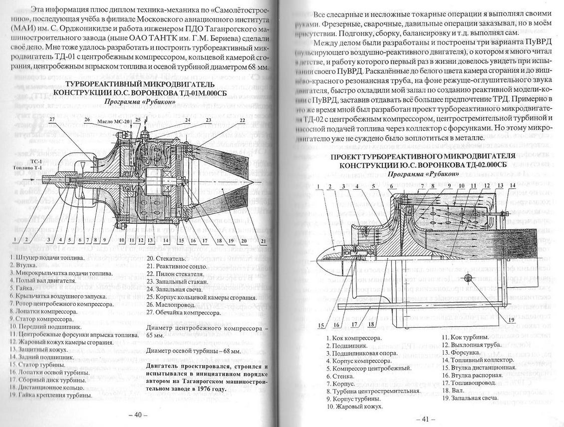

Немного истории...

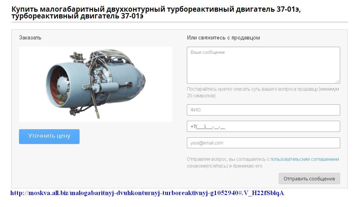

Налетай! 🙂
Цена договорная!? 😉

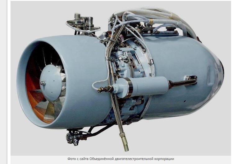

Это не слишком серьёзное на первый взгляд изделие, напоминающее бытовой пылесос, есть не что иное, как малогабаритный двухконтурный турбореактивный двигатель (ТРДД)37-01, разработанный и выпускаемый серийно в НПО «Сатурн» (Рыбинск) и применяемый в качестве маршевого двигателя на КРБД 3М14 комплекса «Калибр» (ОКБ «Новатор», Екатеринбург).
В это трудно поверить, но стратегическую крылатую ракету полётной массой около 1[ch8201]300кг со скоростью 850 км/час (0,7 М) несёт «движок» размером с дорожную сумку, который без труда могут поднять два человека (доля массы ТРДД в нагрузке масс ракеты — всего 6%).
Экономичность двигателя впечатляет не меньше его массогабаритных характеристик. При заявленном удельном расходе топлива запас горючего для полёта на полную дальность (1 500 км, 1 час 45 мин.) должен составлять 560 кг (около 45% от полётной массы)
По данным от производителя 37-01 имеет следующие технические характеристики:
максимальная тяга — 450 кгс;
удельный расход топлива на максимальном режиме - 0,71 кг/кгс/час;
диаметр — 330 мм;
длина — 850 мм; сухой вес — 82 кг;
используемое топливо — авиационный керосин ТС-1, Т-1, Т-6, РТ, децилин Т-10 (ссылка 2).
Это означает, что 3М14 расходует 48 литров авиационного керосина на 100 км полёта, что соответствует расходу топлива КАМАЗа-6460
Доля топлива в полётной массе ракеты не вызывает особых сомнений, т. к. на БЧ (450кг) приходится 35% и, за вычетом ТРДД,. на планер, аппаратуру управления, рулевые приводы и прочее остаётся порядка 15%, которые представляются более-менее достоверными. Авиакеросин (ТС-1) по стоимости почти не отличается от дизельного топлива
И в экономичном режиме потребляет 15 л на 100 км. Т.е. для самолета полной массой 1300 кг - дальность полета 4000 км. - неплохо

Однако, если указанный в объявлении экзепляр был списан "по календарю" и кем-то спасён от уничтожения, цена может быть вполне приемлемой. Но,таким мотором могут заинтересоваться товарищи с холодными руками и чистой головой. 😉
На вложении сообщения №126 показано изделие 37-01Э, которое отлмчаеися от изделия 37-01. Оба двигателя разработаны ОМКБ, а не НПО "Сатурн". Последний какое-то время являлся изготовителем изделия 37-01Э.
Далее - из просторов Интернета:.
а) 37-01 - изделие для внутненнего потребления (комплекс "Калибр"). 37-01Э - экспортный вариант для экспортных комплексов "CLUB".
б) 37-01 - многорежимный; 37-01Э - однорежимный.
в) Изделия отличаются ресурсом, т.к дальность полета "Калибра" более 2000 км, а у CLUB-а дальность полета ограничена до 300 км, что позволяет предположить о наличии в изделии 37-01Э дополнительных несъемных систем, ограничивающих непрерывную работу двигателя до примерно 39 минут.
459 кгс - класс тяги двигвтеля, а не физическая тяга, которая может меняться в зависимости от типа КР (соответствующая настройка САУ).
0,71 кг/кгс/час - как принято для большинства двигателей, удельный расход приведен для условий МСА и Vп=0 (испытания на стенде). Величину этого парамера необходимо увеличить примерно на 50% для условий полета на высоких скоростях. КАМАЗ отдыхает.
