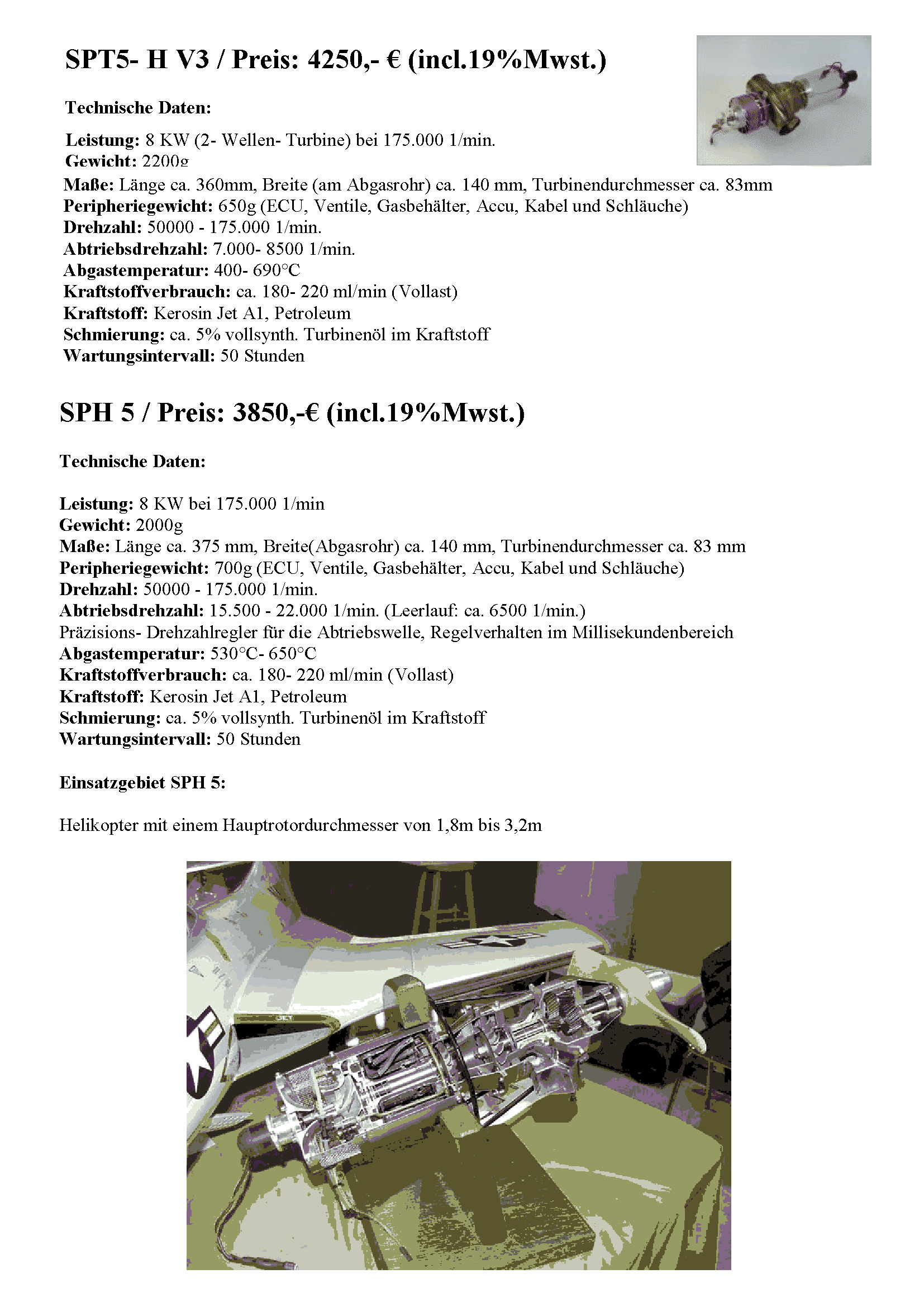

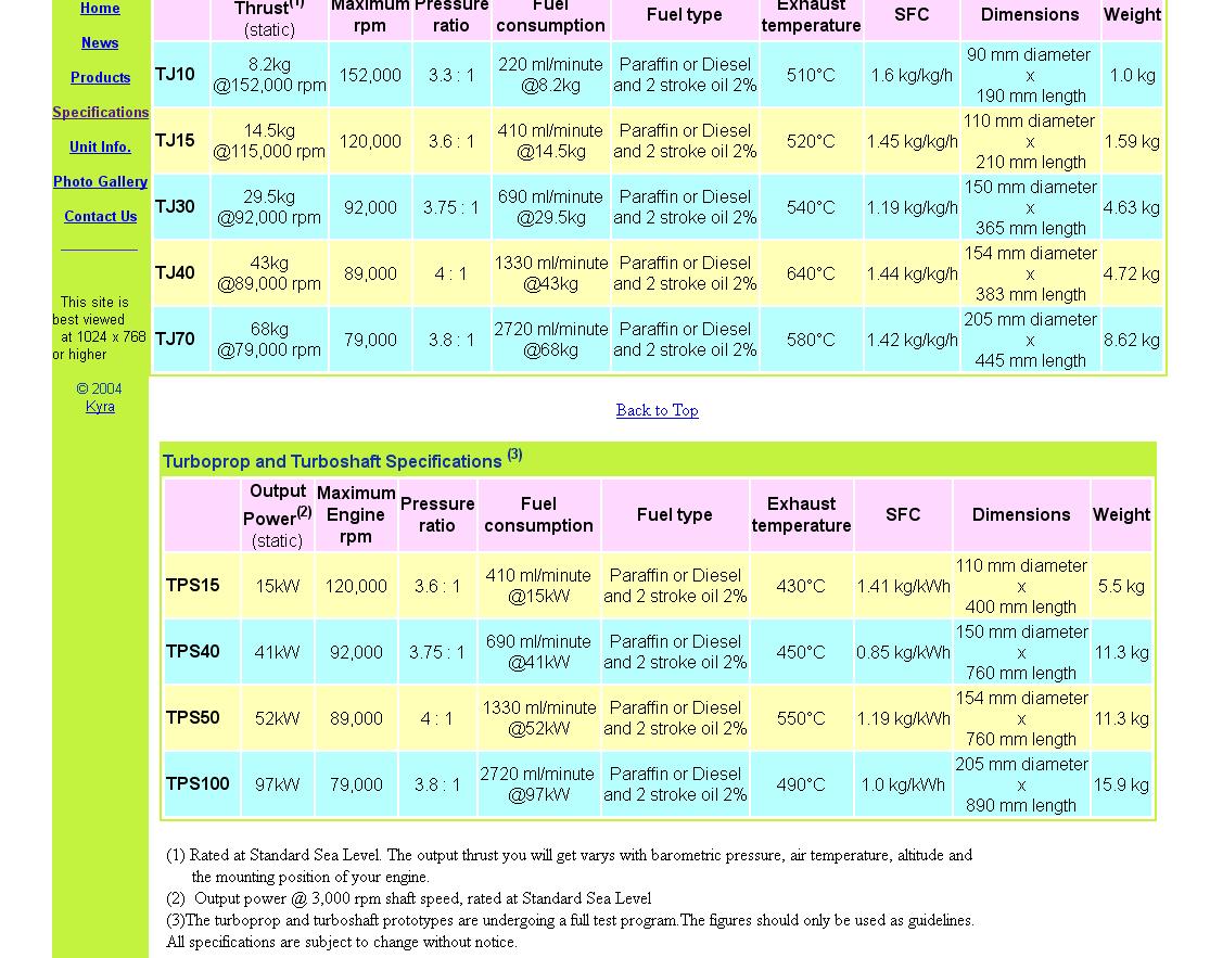

Не  гуманный  скорее  расход  топлива  и  масла, а  три  сотни  сейчас  даже  авиамоделисты  находят  , у  них  модели  иной  раз  как  реальный  микросамолет  стоят  и  что  характерно  призы  на  международных  соревнованиях  совсем  не  хилые  исчисляемые  десатками  тысяч  долларов.
Дык, это как поглядеть. 1 кг тяги ТРД равен примерно 2 л.с.(в случае ТВД), т.о. удельный расход того же ТС-21 в варианте ТВД "всего" вдвое превышает уд.расход Ротакса-503. Степень повышения давления при этом у ТС-21 всего лишь около 3, увеличив её вдвое и уд.расход ТВД сравняется с двухтактников, при вдвое меньшем весе(даже с учётом редуктора).
ИМХУ.
Цена  Ротакса  503  и  рядового  модельного  ТРД  в  два, три  раза  выше,  а  уж  ремонт  и  подавно, легче  новый  взять.
Цена "рядового" турбостартера ТС-21 - ящик водки, мощность сопоставима, уд.расход только вдвое выше, но и масса вдвое ниже. Если очень хоцца "ТВД за копейки", то это один из самых реальных кандидатов. А подарки типа "круто и задёшево" раздаёт лишь Дед Мороз/Санта Клаус.
