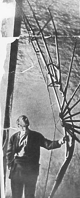

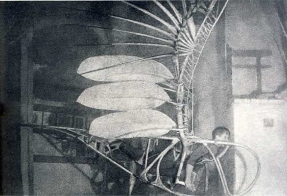

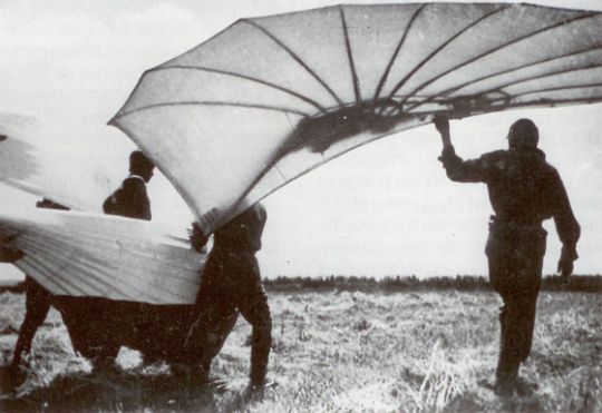

А где изображения с 1 по 6 , где то , что  "я соорудил все это из
титана, алюминиевых труб, бамбуковых удилищ, пенопласта и полиэтилена, тем не менее
конструкция оказалась тяжелой." ---фото. И такой ещё вопрос: а чем хуже махолёт Татлина (1 [sup]я[/sup] четверть 20 века СССР)
    34,9 КБ · Просмотры: 488
    35,4 КБ · Просмотры: 488
    40,8 КБ · Просмотры: 481
-Он не покончил со своей \несчастной\ жизнью?
\или спутал с кем-то другим?
Тот был Сверчков. Хотя почти все плохо кончили, и конструктор "Машука" и Саша Пушкин, да и остальные реально подошедшие к победе тоже. Я вот вовремя соскочил с темы на последнем этапе 😉
Он ещё участвовал в конкурсе на проект дворца Советов в Москве. Тоже очень авангардистский проект.
Скорее футуристический. Китайцы такие любят мельницы сегодня клепать. 😉
