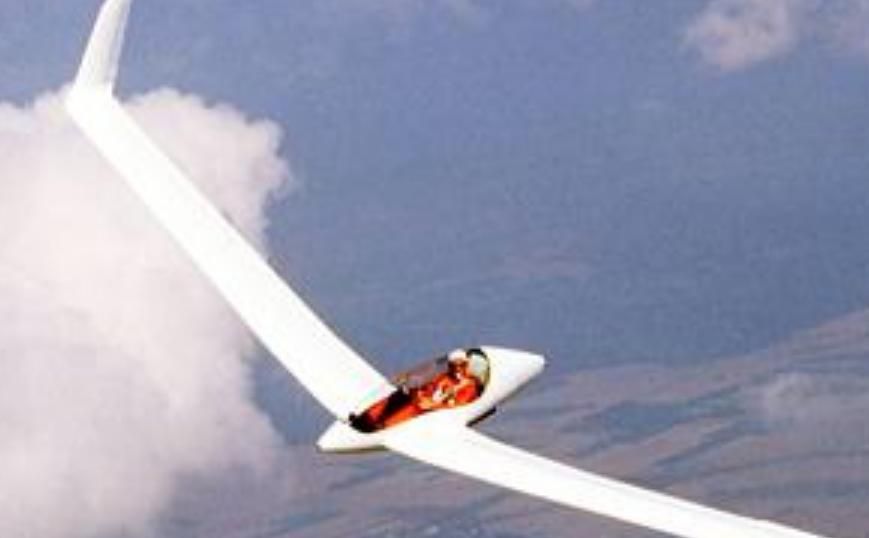

Действительно, мне нравится планер студенческой группы Ака-Флюг SB 13.
По Вашей ссылке почитал наконец-то о нем определенные сведения. Оказывается, это летающее крыло группа построила единственное из серии 10 планеров. После него делают опять классику.

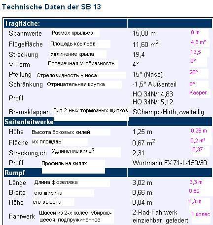

Ниже привожу вид, и ЛТХ планера SB 13.

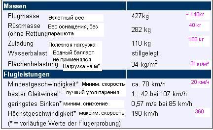

Его характеристики здесь...
Я справа ввел в таблицу для сравнения параметры по моему проекту.
Сильно уменьшено удлинение. Чтобы не возникла опасность флаттера стреловидных крыльев...
Нет поперечного V -  не должен "кивать" каждому порыву...
Правда, честно признаюсь, не понимаю, почему в пособиях не рекомендуют высокую нагрузку на площадь крыльев...
Я опираюсь на уровень SB 13.
Он расчитан тяжелее и с возможностью догрузки водного балласта.  У меня лишний вес не заложен.

У прототипа центр тяжести пилота находится выше плоскости крыльев.
Я сознательно сделал его - ниже уровня крыльев.  Это должно тоже улучшить устойчивость ЛА.
Кроме того, концевые шайбы по Касперу, с наклоном (местная V-образность).
В отличие от студенческого прототипа я не буду предусматривать отрицательную крутку крыла.  Я думаю у них она тоже причастна к нехорошим "кивкам" ЛА в полете.
В моем же проекте, за базис принята схема Каспера, у которой не бывает срывов потока в крыла, и поэтому крутки нет!
Дерзость с моей стороны - попробовать узкое крыло Каспера.
Хочется узнать нижние размерные пределы для генерации вихря над крылом.
Как я уже упоминал, профиль Каспера по рис.19 его брошюры еще никто не опробовал. Хочется это сделать...
Узкое крыло покажет, насколько на деле можно уменьшить его площадь ввиду повышенного Су совместного действия профиля и поперечного потоку вихря...
На случай неожиданно плохого результата, схема оставляет возможность доделать летающее крыло в биплан или тандем с увеличением суммарной площади.
Минимальная скорость здесь для прототипа основана на обычном соображении предохранения от срыва потока и штопора.
В моем же проекте она минимальна в силу ожидаемой способности к парашютированию ЛА, поддерживаемого вихрем над крылом.  Траектория спуска должна давать возможность садиться на "пятачки".
Максимальная допустимая скорость летающего крыла определяется жесткостью и запасом расчетной прочности  крыльев.
Это условие я намерен обеспечить в силу двойного коробчатого лонжерона, расчитанного на +6g.
Крыло жестче и короче.  Мидель его тоже меньше, чем у прототипа...
Запас по допустимой скорости придется закладывать сразу в расчете вероятной доделки планера в самолет-летающее крыло Каспера.

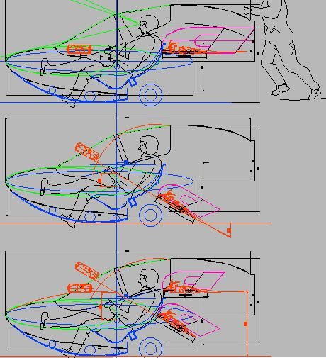

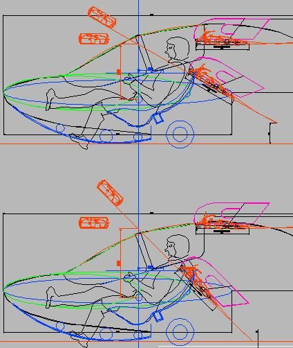

Вот мои попытки представить, как могло бы поворачиваться крыло...
Ясно стало, что в этом случае комлевая часть лонжеронов должна быть вынесена из кабины...
В том исходном занижении уровня ЦТ пилота относительно плоскости крыльев, - не получается сделать угол атаки большим[ch180].
Кроме того, в поднятом положении переднее лонжеронное строение стреловидного крыла стало загромождать обзор пилоту вперед...
Немного приподнял плоскость, относительно кабины, чтобы можно было делать угол атаки порядка 30[ch186], - чтобы концы крыльев не "зарывались" в почву.
Но тогда, лонжерон спереди загромождал бы обзор пилоту при нормальном горизонтальном полете...
Скупо добавил ещё расстояние между пупком пилота до оси вращения плоскости крыльев...
И только при расстоянии от ЦТ пилота (уровня его пупка) 75см до плоскости крыльев стало возможным увеличивать угол атаки до 45[ch186], - как средство остановить пробег ЛА перед касанием земли, без опасности задевания земли концами крыльев.  Так можно было приземляться и прямо на ноги?
Да и обзор вперед и вперед-вверх стал, кажется, приемлемым?
Кстати, изначально, узкое крыло обеспечивает постоянно хороший обзор пилоту вверх, в стороны и назад...
Ось вращения крыльев разместилась как раз над намеченным переплетом фонаря кабины...
На земле крылья будут свисать назад.
Поэтому вход и выход из кабины, кажется, не будет затруднен.
К осям вращения крыла будут вне кабины проходить две короткие несущие стойки.
Мы исходим из того, что профили Каспера не провоцируют сильный дрейф точки ЦД при увеличении угла атаки...
Кстати, а при свободной подвеске кабины, что будет с ЛА, если его ЦД сместится на больших углах атаки?!
Еще кажется, ... - схема не подойдет для большой скорости?!

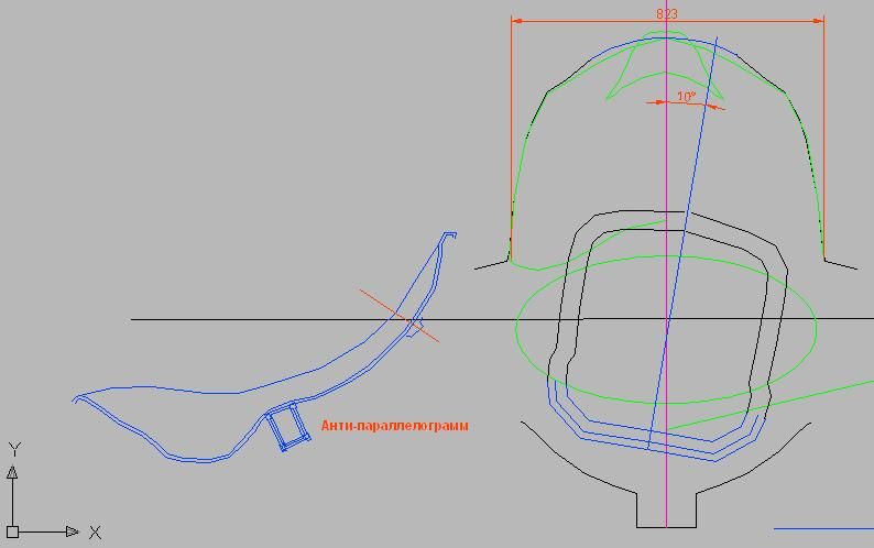

Еще одна мысль...
Стоит ли сделать сиденье на подобие кресла автомобиля, - немного фиксированно смещаемое вперед-назад, раз уж в таком варианте кабина - средство балансирования?
На дальних перелетах, как известно, "чугунеет попа", если пилоту не давать возможности "ерзать" с одной половинки на другую...
Тесные кабины современных планеров и сверхлегких самолетов, похоже, не предусматривают средств разнообразия позы тела?
Размышления на эту тему, привели к предполагаемому решению, - низ сиденья должен иметь возможность небольшого наклона  влево или вправо, - по желанию пилота.
Причем оставаться в этом положении, как электрический выключатель - в одном из двух положений... с возможностью без труда сменять положение.
Суть решения - размещение позади поясничной области сиденья, - неустойчивого в узких пределах эластично сжатого стержня, включенного между растяжками на сидении и корпусе по схеме анти-параллелограмма...
При этом сиденье остается фиксированным по уровню!
