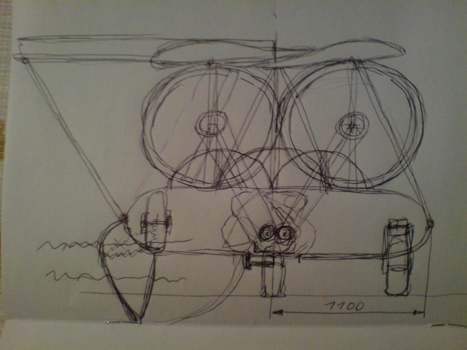

=smotritie video po KASPERWING.
-k sozalieniju,s postrojkoj amfibii nie uspieli!=tolko risunok ostalsia.

-u nas jest takoje opriedielienije=pogoda dlia bogatyh=
my hotim rasshyrit jego i na biednyh=imieja takuju amfibiju mozem pieriemiestshatsia po liuboj povierhnosti a pri pasmurnom niebie podnimajemsia vyshe tutsh i naslazdajemsia solnyshkom!

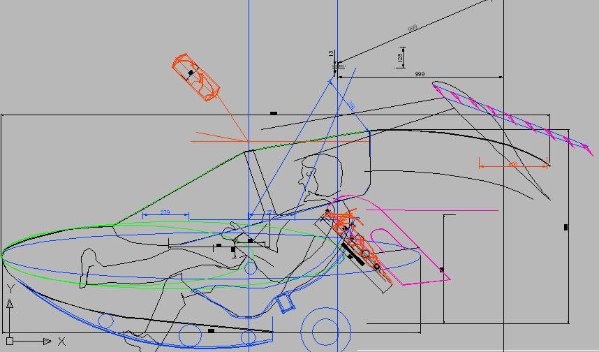

Итак, Боинг X-32 с завихрителями у передней кромки летал!! Правда, крыло там треугольное, а не узкое...
Тем более, мне важно разобраться со своей мечтой об узких крыльях, имеющих малый вес и малое сопротивление на больших скоростях...
А взлетит ли вообще - это мы увидим уже на первых испытаниях  😎

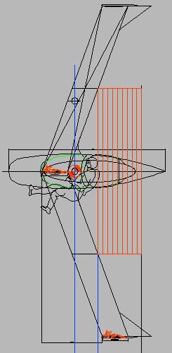

На рисунке красным изображена зона бипланного дополнения. Ясно, кажется, что ЦД будет смещен несколько назад, а ЦТ окажется без проблем на месте?
На нижнем рисунке - проверка позиции бипланной "плоскости" в посадочно-взлетной конфигурации. Принятой высоты пилонов должно хватить, чтобы не задевать кабину сзади.
Рядом с решеткой для сравнения показан вертолетный профиль с метровой хордой.
Ясно, что только решетка не имеет срыва потока на таких углах атаки (обычное крылышко не пойдет), как и профиль Каспера...

Уж больно велика стреловидность, сдуваться вихрь будет
Слав, в мои представления входит, что ядро надкрыльевого вихря Каспера должно чем-то "отсасываться".
Так вот и получается, что у более стреловидного отсос будет гарантирован...  Так кажется.
А по "закону трубы" - расход через сток, должен быть равен расходу истока, - вихрь будет вынужден интенсивнее забирать энергию у набегающего потока, - будет искать баланс самостоятельно.
Ведь вихрь, - самоорганизующаяся система и если ему на входе не "перекрывать кислород", то он будет устойчиво существовать...
Так у меня в воображении 😉
Конечно, очень желательно "на входе" создавать дополнительный напор.
На большой скорости с этим наверное будет все в порядке, а вот для старта... очень желателен доп.обдув!
Как его организовать, - посмотрим на практике, имея конкретное крыло...  Или предкрылком безвредно "пошевелим" или посмотрим, как провести  и куда подать струю от автономной воздуходувки...

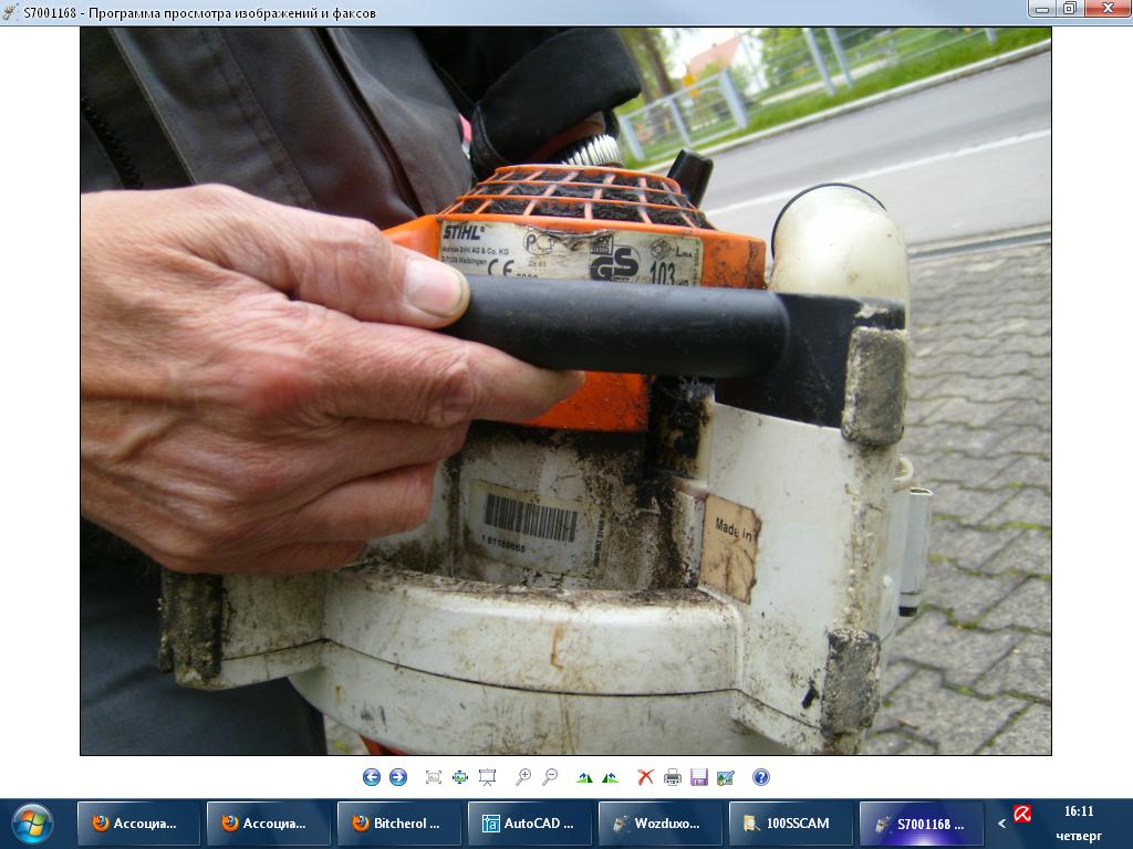

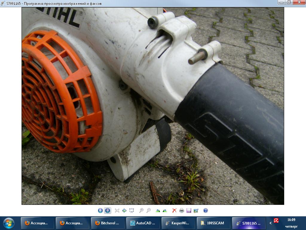

Фото реальной мини-воздуходувки, с мощностью, соизмеримой мотопиле "Дружба" - ниже. Я только что, сфотографировал ее в руках коммун.работника и опробовал руками на ощупь струю, которую она выдала...
Струя такая же тугая, аки грудь молодой девушки 😀
Без натуральных опытов - слишком много неопределенности!

  к 2091: решетка кыльев (по моему твердому убеждению) должна быть наоборот, иначе почти гарантирован  срыв на больших углах, в который попадет ВСЯ решетка.
Совершенно с Вами согласен! Я говорил об этом в ветке про тандемы. В данном случае я просто дал Виктору ссылку на проекты Войцеха .(его оптимизм не разделяю)
Владислав, я это понял так, что позиция решетки на таком предельном угле должна еще обдуваться невозмущенным горизонтальным потоком, - то есть геометрически ее надо разместить НАД комлем узких крыльев, а не со сдвигом по потоку?
   Сдвиг необходим, но поротив потока. Смотрите бипланные коробки; приймите во внимание, что относительная высота коробки не должна быть меньше 0,9...1,2, иначе вредная интеференция все скушает.
