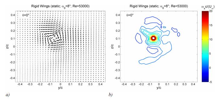

В частях авторского обсуждения результатов, Татьяна имеет неоднократно картины вращения (циркуляции), - полученные ею действительно после вычитания из мгновенных векторов скоростей частиц значения вектора невозмущенного набегающего потока.
Такая абстракция понятна. Вы, как я понял, именно такую и поясняли? Вполне надежно для "джунглей"!

Виктор! Вам надо понять физическую суть понятия "присоединённый вихрь"
Дело в том , что реально он не существует; он существует в потенциале.... в той картине которую представляет собой эпюра давления по контуру профиля крыла...его энергия пока потенциальна хотя о вихрях так говорить нельзя...превратить его в реальный можно только путём мгновенного удаления крыла из потока(в осевом направлении) только тогда на месте крыла (со скоростью звука) образуется реальный вихрь со своим запасом кинетической энергии численно равной потенциальной энергии перепада давления на поверхностях крыла
Борислав, мне кажется, тут есть еще неясное место для прояснения 🙂
Ключевое слово - "принцип суперпозиции".
Короткое отвлечение на него. Лодка пересекает реку, перпендикулярно течению. Реальное движение ее получаем после векторного сложения скоростей течения и лодки. Мы обязаны в расчете учитывать эти скорости, как независимые.
НО... ведь это не значит, что поперечная скорость лодки воображаемая? Если мы ее знаем/задали, то независимо как быстро будет течение сносить лодку, мы можем точно определить время прибытия на другой берег (зная ширину реки).
Так же, мне кажется, и с циркуляцией "присоединенного вихря"...
Ведь Татьяна всего лишь выполнила на компе правило вычитания векторов: физическую картину она не изменяла. Фотографируя реальные скорости микрочастиц и вычитая из скорости каждой постоянный по значению и направлению вектор скорости реального набегающего потока, она получила обработанные фото динамики (не потенциалов) вихря...
Вправе ли мы считать этот реальный вихрь воображаемым?
Хотя... рисунок относится, наверное только к концевому вихрю...

1. Сумму переносной и относительной скоростей лодки в безветрие можно элементарно определить при помощи вымпела и убедиться в наличии этих скоростей. Теперь поместите вымпел в переднюю или заднюю критические точки профиля крыла -в них скорость потока равна нулю ! Если бы вокруг профиля существовала физическая циркуляция то в этих точках мы бы обнаружили ортогональные вектора! Более того мы бы никогда не обнаружили бы эти самые критические точки!
2.У Татьяны судя по наименованию относительных координат графиков измерение циркуляции производится в плоскости перпендикулярной полёту т.е. исследуется концевой вихрь.
То есть, перпендикулярные направлению набегающего потока?
2.У Татьяны ... измерение циркуляции производится в плоскости перпендикулярной полёту т.е. исследуется концевой вихрь.
Да, так и есть...  А вопрос, заданный Доном Мигелем и интересующий меня, - всё-таки о поперечных вихрях...
3.Теперь представьте себе эпюру давления по контуру профиля крыла .... все вектора нормально замыкаются по поверхности контура.....т. е. в принципе не возможны тангенциальные силы для перемещения воздуха вокруг крыла!
Занимаюсь "пережёвыванием" 🙂)  Если можно еще, поясните выделенное мной цветом?  "Нормально", - это опять-таки перпендикулярно поверхности (контуру)?
А... и еще:  А для мащущего крыла... движение вниз-вперед, в сочетании с набегающим потоком... не создают тангенциальных сил для реальной циркуляции?
