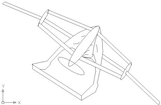

В моем первоначальном предположении о форме фюзеляжа, похожей на треугольное крыло, я осознавал, что это нужно именно на посадке, для захода на очень больших углах атаки без особого риска срыва потока с фюзеляжа.
Где-то, однако, меня корежило то, что поверхность "смачивания" у такого фюзеляжа избыточная на больших скоростях...
А теперь вот, с подачи Хенрика, и на навязчивом фоне "парусного" увеличения предпосадочной площади несущих поверхностей,  скользнула мысль о том, чтобы треугольную форму фюзеляжа в плане обозначить только контурно, - за счет двух малого миделя килевых балок, слегка расходящихся к хвосту. Это для скоростного режима, - двухбалочная схема, как у "москитного истребителя".
А для посадочной конфигурации - решить задачку "заполнения" внутренней пустоты треугольника "перепончатым парусом"...
Я отдаю себе отчет, что это может и должно менять положение фокуса давления, но надеюсь, что оптимизация-таки возможна... :🙂
    19,5 КБ · Просмотры: 143
