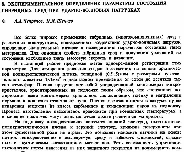

По поводу пьезоэлектрических пленок мне попалось лишь вот это (20-летней давности):
    130,1 КБ · Просмотры: 128
Обращает на себя внимание то, что тонкие пьезопленки выдают приемлемый электросигнал, главным образом, при очень больших давлениях волн на них... (десятки и более атмосфер).
Для меня это значит, что и обратное преобразование электросигнала в волновое излучение вблизи пленки - будет ничтожной мощности.
Возможно, пленки фирмы Томсон лучше приведенной выше...

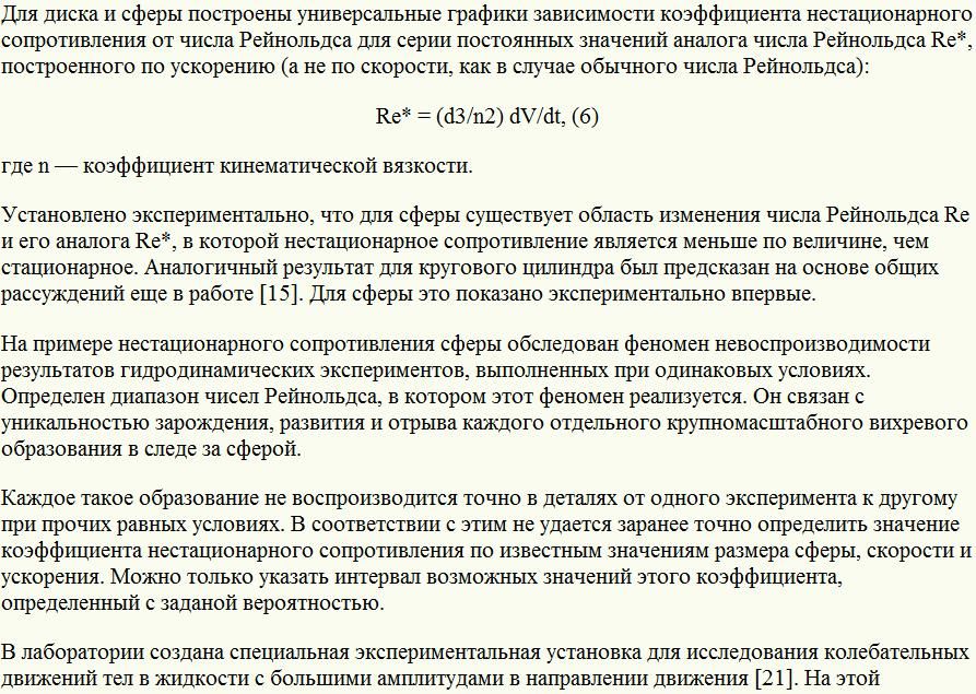

Неутомимый популяризатор нестационарных процессов - Хенрик, говорил о снижении сопротивления в случае движения с изменяемой скоростью (с ускорениями)...
Вот тут нашлись результаты экспериментальных исследований, утверждающие то же самое...
Это изучал Институт Гидромеханики Национальной Академии Наук Украины.
В частности, утверждается (в моем изложении), что "толчки" в направлении движения (ускорение, замедление скорости) при определенных значениях "модифицированного числа Рейнольдса" (в формуле которого скорость заменена на ускорение) - нестационарность движения, - действительно снижает суммарное сопротивление!... плохо обтекаемых тел 😀
Причем эффект этот, к сожалению, трудноуловимый...

В украинской лаборатории говорится о том, что сам коэффициент сопротивления среды состоит из двух компонент: вязкостной и инерционной.
И вот этот-то коэффициент проявляет сильные коле-бания в зависимости от степени ускорений при данной скорости!

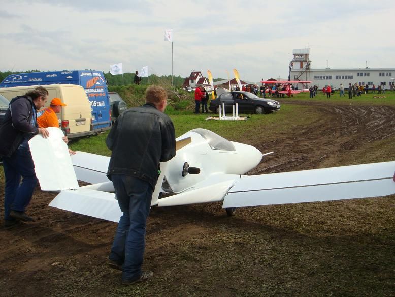

Вот еще раз попал L-3m в поле зрения: на слете он-таки был!

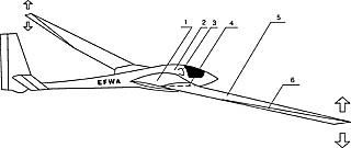

Планер со слегка машущими консолями инженера Б.Дукаревича снова притягивает взгляд... :🙂
Что если... слегка машущие консоли... разместить за краем сочленения ПНС (пространственной несущей системы крыл)?... :🙂
Взлет как у мотопланера, а крейсерский/экономный режим - с маховыми движениями крайних консолей (с приводом от прецессирующего маховичка с электромоторчиком)?
