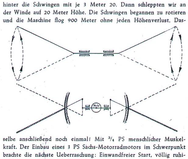

схема привода ШМИДА\круговое движение\

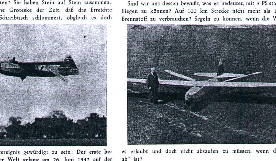

Текст очень интересный:  с приводом 3 лс двухместный аппарат самостоятельно взлетал.
Расход топлива таким моторчиков составлял примерно... 😎 ... 1,5 литра на 100км полета
С мощностью 10 лс он же мог развивать скорость до 100-120 км/час с двумя пилотами на борту 😀
Размах неподвижных крыльев составлял 12,6 м, а задних -машущих, 3,2м.
Вес аппарата составлял 126 фунтов (сколько это кг? - умножаем на 2,2 получаем 278кг)
Пробовали сначала безмоторный старт с лебедкой до высоты 20м: задние крылья раскрутились пилотом и аппарат пролетел 900 метров без потери высоты.  😀
На схеме видно, что задние крылья вращались наподобие лодочных весел!?

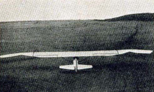

Вот о том же аппарате 1935 (опубликован 1942)  года - фото...
Военщина не посчитала разработку перспективной :-?
Результат - забытье...

может удастся побольше найти на счёт механизма привода
Попробую еще поискать... 🙂
Вероятно на схеме указано положение лонжеронов... оно описывает в движении форму конуса (подобно веслам).
А изменяет ли установочный угол хорда?
Если вспомнить самоустанавливающийся профиль, где лонжерон смещен к передней кромке, то можно, вероятно, надеяться, что хорда крыла при маханиях сама будет занимать нужное угловое положение...
Только кроме "уключин на фюзеляже" - в точке привода "весла" нужен еще шаровой шарнир или двухрядный подшипник, чтоб кривошипный маховик на заставил хорду проворачиваться?

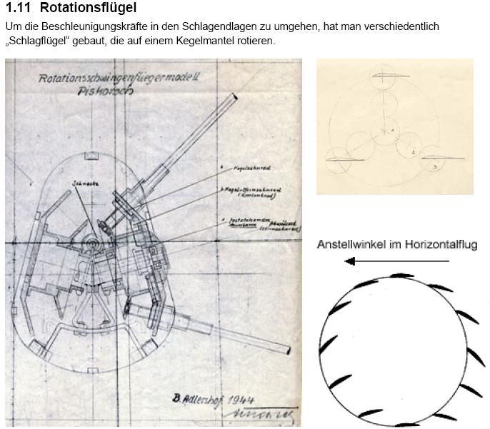

Вот нашелся эскиз крутящихся крылышек, не вызывающих сил инерции. Год 1944.
Пишется, что крыло крутится около конусообразного корпуса...
Я различил в центре между приводными колесами... червячный привод, синхронизирующий вращение колес в одном направлении.
Мне кажется, эти колеса и "водят" лонжероны крыльев по траектории конуса.
(Схема справа вверху гарантировала бы неизменяемость угла установки профиля крыла к потоку, если бы лонжероны вращать назад с той же угловой скоростью).
Но при свободном закреплении крыла (на мой взгляд) у передней кромки - угол установки крыла приспосабливаеся к скорости потока сам?

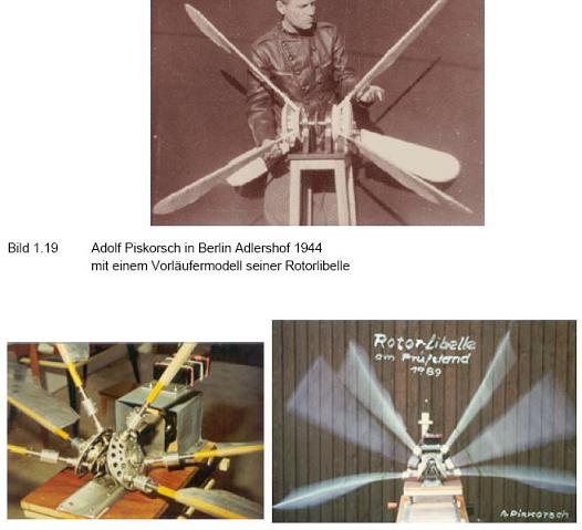

Повторно вернулись к техническому решению Пискорша в 1989 году.
Говорится о сходстве такого роторного движения крыла с движением крылышка стрекозы...
