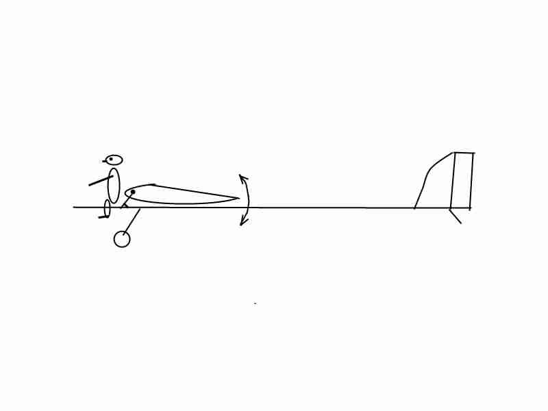

-rabota dr Wolfa./mietod oprobovan im praktitsheski na deltaplanie/.
Хенрик, я так понял, что там пилот дельтаплана подвешен на эластичной подвеске и раскачивается... при условии, что тангажная стабильность чем-то обеспечена. Правильно?

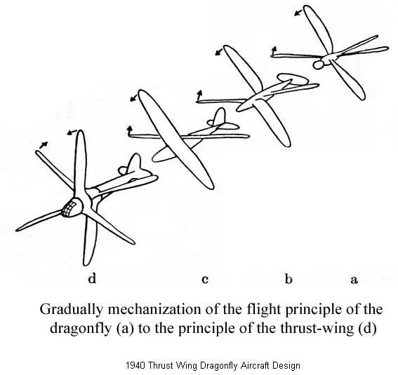

http://discaircraft.greyfalcon.us/Adalbert%20Schmid%20Ornithopter.htm
Schmid opted for a rotary movement, imitating a bird’s upstroke wingspan reduction movements.
-думаю,что это одна из найболее эффективных разработок.
Вы имеете в виду вот это?
Под индексом d ?  - вращающиеся в противоположные стороны ... лопасти-крылья?
Что-то мне кажется, что тогда это просто - импеллер (два винта в разном направлении)  🙂
