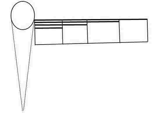

   Желаю скорейшего выздоровления! 🙂  Как покажется концепт гибкого крыла?? :-?

Как покажется концепт гибкого крыла?? Озадачен
Слав, извини, мне очень трудно сразу ухватить твою идею. Я тебя понимаю, так наверное и вам трудно понять меня, когда я пытаюсь выложить то, что возникло в моей голове. Давай уточним.
Я думаю, что ты изобразил фюз с половинкой крыла. Утончённая - это задняя часть, утолщённая - передняя. Крыло разделено на 4 фрагмента. К каждому из них тянутся толстые чёрные линии. Думаю, что они выполняют роль связующих элементов для каждого из фрагментов крыла. Служат они для определённой установки угла атаки. Само крыло имеет гибкую профиле образующую. Поправь, ежели что не так
\\\ тянутся толстые чёрные линии. Думаю, что они выполняют роль связующих элементов для каждого из фрагментов крыла\\\
Верно, и каждая при махе ещё как торсион работает........конец крыла при взмахах  при этом имеет максимальные изменения угла атаки! Всё как у птиц.........! :-? 🙂
Хотелось бы знать как Вы планируете крепление крыла к фюзу. И какой способ махания? :~)
1. Это прежде всего эластичность самого крыла, а точнее эластичность оболочки профиляобразующей в комплексе, которая необходима для автоматической установки угла атаки профиля крыла(в доль САХ)в процессе махового движения.
     2........-машущего крыла с элементами, служащими для кручения консоли.......
                 ... крутильным деформациям крыла...
          3. Корневаянервюра неподвижна по углу атаки (около 4,5 градусов), остальные нервюры сидят на главном углепластиковом круглом лонжероне свободно...
       Эти выбранные,и выделенные качества очень важны для наличия необходимого вектора у махолётов. Все они имеются у рукокрылов.

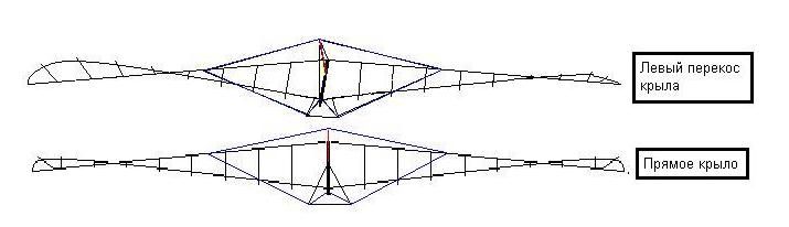

       Привет, Это две картинки, помогут мне объяснить как происходит управление крылом.
На этих картинках я попытался изобразить вид дельтаплана с тыла. Когда пилоту нужно сделать какой то манёвр , ему необходимо оттолкнуть от себя поперечную ручку трапеции, либо потянуть её на себя. В этом случае аппарат изменит угол атаки, этот манёвр даёт управление по тангажу.
Чтобы выполнить вираж, пилот должен быть уверен в том,что аппарат имеет необходимую скорость, с учётом того, что аппарат после окончания манёвра  значительно уменьшит скорость, и если пилот не позаботится о запасе скорости, то он потеряет возможность управлять аппаратом, и пока не на берёт необходимую скорость, аппарат будет бесконтрольно падать. Для этого выполняется стандартный манёвр, ручка на себя, в сторону, и почти одновременно от себя, и опять на себя. Практически выполнить движение ручки по кругу, со смещением, в  противоположную сторону от нужного виража.
