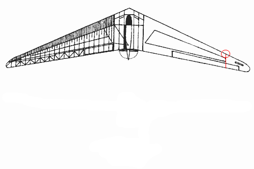

   От самовращения конечно ещё спасают концевые тормозные щитки..........но от кувырков даже спассистема не гарантирует........! Но каков выигрыш в аэродинамическом качестве!!!? 🙂

  Но ведь не просто так подкинул,а как пища к размышлению........вот намекаю на примере Хортена концевые части крыла привести в колебания по типу закрылка Болдырева?! :-? 😉

большинство бесхвосток не имеет защиты от самовращения и кувырков - неуправляемые... режимы
Xенрик, я не в курсе понятия о самовращении...
Мог ли бы кто-нибудь пояснить?
Не такой это род вращения, как у бумеранга?

вот намекаю на примере Хортена - концевые части крыла привести в коле-бания по типу закрылка Болдырева ?!

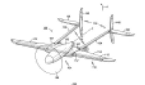

Нашлось нечто со словосочетанием free wings 🙂 http://www.patentstorm.us/patents/5941478/claims.html
US Patent 5941478 - STOL/VTOL free wing aircraft with modular wing and tail, где приведен американский патент (просмотр только зарегистрированным), к которому имеет отношение вот такое смутное изображение...
Оно, однако, выглядит тоже интересным, если разглядеть, что хвостовые балки встречно и сбалансированно колеблются 🙂 ... правда, в горизонтальной плоскости (как плавник у акул)
Может быть пару подробностей из сути английского описания патента по этому адресу кто-то приведет?
    8 КБ · Просмотры: 165

Привет 🙂 Дельтакрыло как и летающее крыло очень похожи. И болезни у них должны быть общие, флатерное пикирование, и кувырки. (должен заметить,что в материале от Слава по Horten Ho-I не было упоминаний о лётных происшествиях связанных с "кувырками"). Кувырок. это режим авторотации вокруг поперечной оси крыла, (можно сравнить с вращением линейки для черчения, если её попытаться запустить как крыло). Нос крыла дельтоплана может резко пойти вверх, или вниз, и продолжать вращаться в том режиме пока не разрушится крыло, или произойдёт встреча с землёй. Но к тому времени пилот и кто то другой уже могут погибнуть, от очень больших перегрузок на позвоночник. Скорость вращения может достигнуть 80метров/секунду.

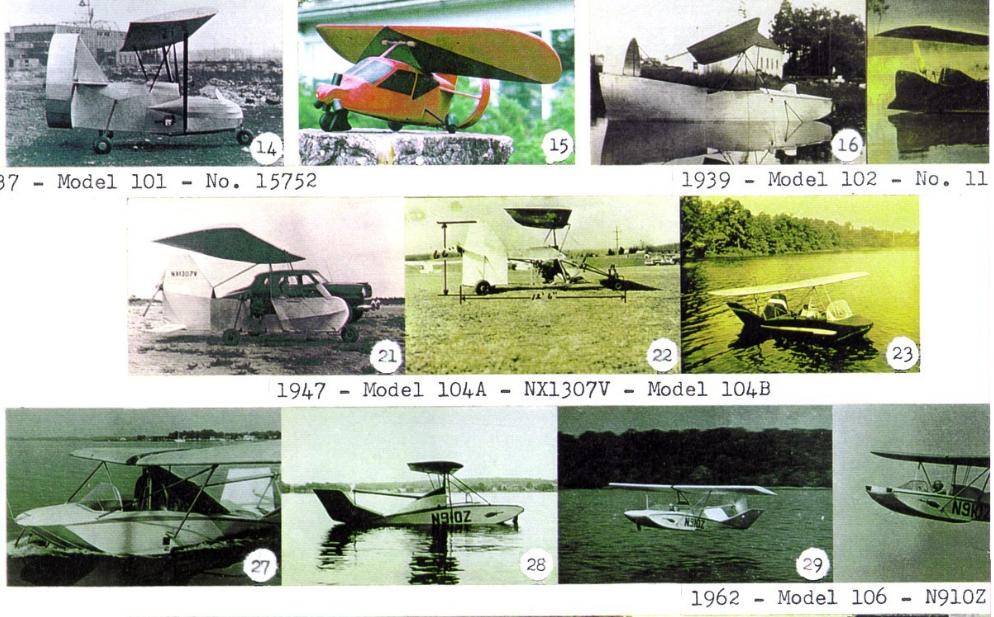

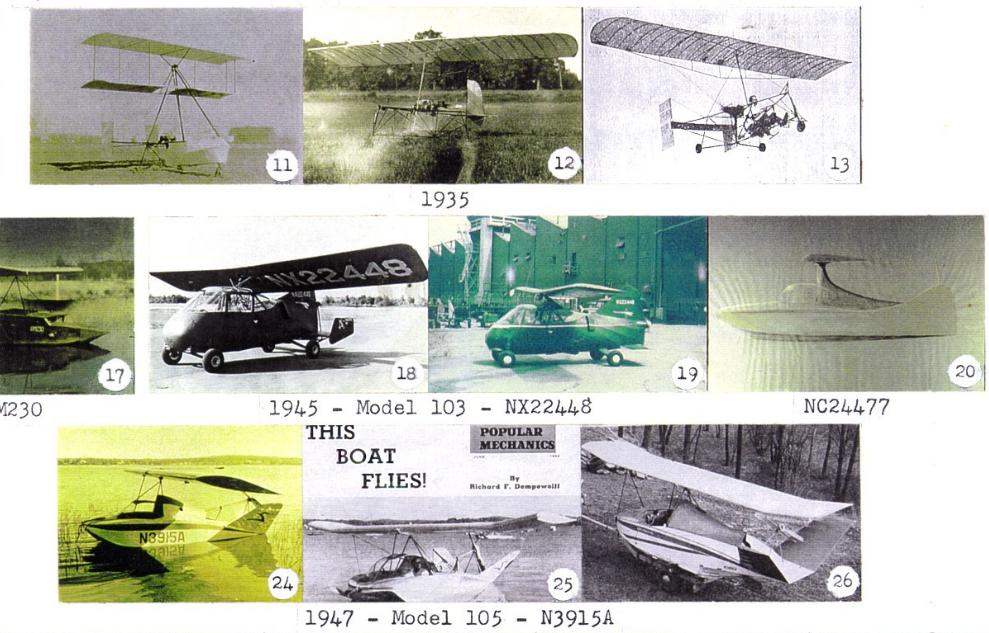

увеличить составной снимок аппаратов Спратта?
FireFox - мой браузер, позволяет увеличивать нажатием клавиш Ctrl и + ...
Вот насколько удалось увеличить на экране, а затем взял изображение экрана в буфер (нажатием клавиши Print Sreen) и запустив графический редактор Paint, вставил в него копию экрана (нажатием Ctrl V). Затем в Painte взял вырезку той части, которая меня устраивает, снова в буфер (Ctrl C), открыл новое окно Paint (не сохраняя первую копию экрана) и вставил туда из буфера (Ctrl V). Все. Осталось сохранить рисунок в папке, посвященной авиации, откуда его в любое время можно вызвать на страницу форума... 🙂
Детали можно еще увеличивать в Paint(е)... и вырезать их отдельно с сохранением.
Интересен номер 26, в самом низу справа:  крыло на время транспортировки ставится вдоль оси движения 🙂
    115 КБ · Просмотры: 157
    104,3 КБ · Просмотры: 130

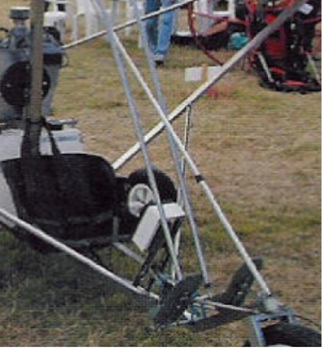

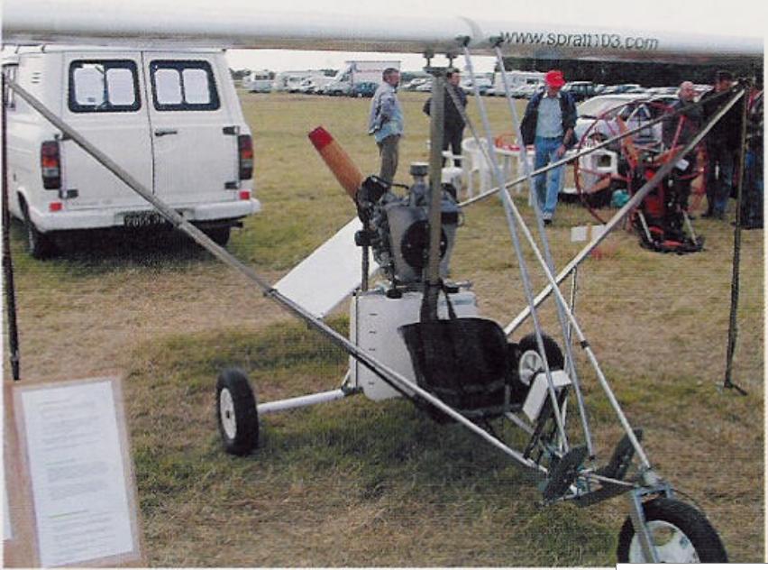

Снижение нагрузок для подачи команд позволит уменьшить рабочее пространство для органа управления. и сам орган управления. А из этого вытекает возможность для создания аэродинамичной кабины, что раньше было не возможно. И ещё не маловажная деталь, мотодельтаплан получил возможность иметь орган управления с обычными для пилотов профессионалов движениями при подаче команд, а не зеркальное как сейчас .
Владимир, вот на Спратт103 (французский, как я понял) видно в целом устройство управления.
Педали и ручка управления самолетом наклоняют переднюю кромку полукрыльев, верно?  Причем, кажется, РУС наклоняет оба полукрыла одновременно вверх, если подается "на себя". Так? А педали ­- по отдельности...
    88,9 КБ · Просмотры: 170
