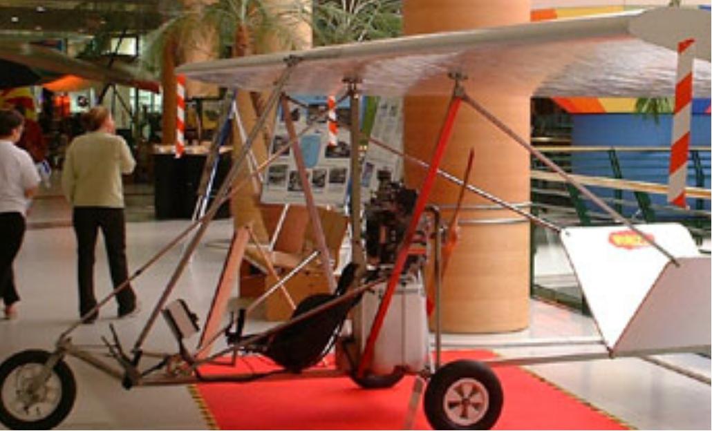

  Причем, кажется, РУС наклоняет оба полукрыла одновременно вверх, если подается "на себя". Так? А педали ­- по отдельности...
Насколько я понял, педали вращают цельноповоротное V-образное оперение по курсу, как руль направления.

    Я к сожалению мало зноком с аппаратом Спратт103, и вот только благодаря этой картинке понял, что на нём управление полукрыльями идёт от ног. Сами полукрылья жосткие. Плохо видно как работает РУС, но скорее всего РУС ещё связан с  хвостовым оперением, вроде оно там просматривается. Я не знаю как это крыло выполняет, или сможет выполнять махи, но мне кажется, что это будет сложнее, чем для дельты. Не думаю что мой патент есть плагиат. Во всяком случае надеюсь.
-хвостовой стабилизатор неподвижен.
-обычно управляются дифференнциально обв полукрылья\ногами или рукой\ а по высоте управление только газом=вариант для блондинок=,в некоторых конструкциях есть ещё смешанное управление общим углом атаки.

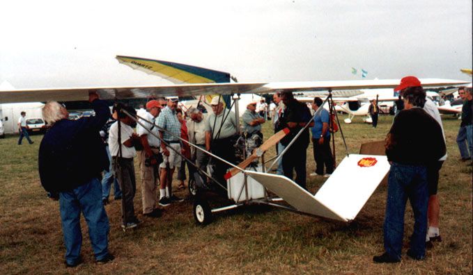

... обычно управляются дифференнциально обв полукрыльяногами или рукой а по высоте управление только газом...
Понятно, управление подобно мотопарапланерному, только по крену и газу (на параплане еще притормозить можно, натягивая обе клеванты). 😡
-проще чем автомобилем=интуитивное.
-да и аппарат прост=строится за неделю=крылья такого типа можно прицепить даже к ванне,если есть любитель купаться во время полёта\или ещё хуже=к унитазу!\.
Мне представляется, что крылья у Спратта103 не предназначены для выполнения махов...

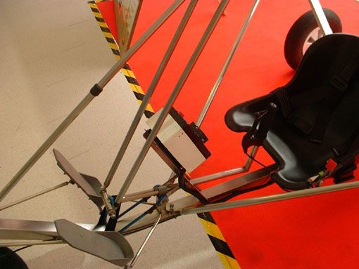

Кстати, немного лучше видно РУС...
Похоже, что педали уже и не связаны с перемещениями полукрыльев...

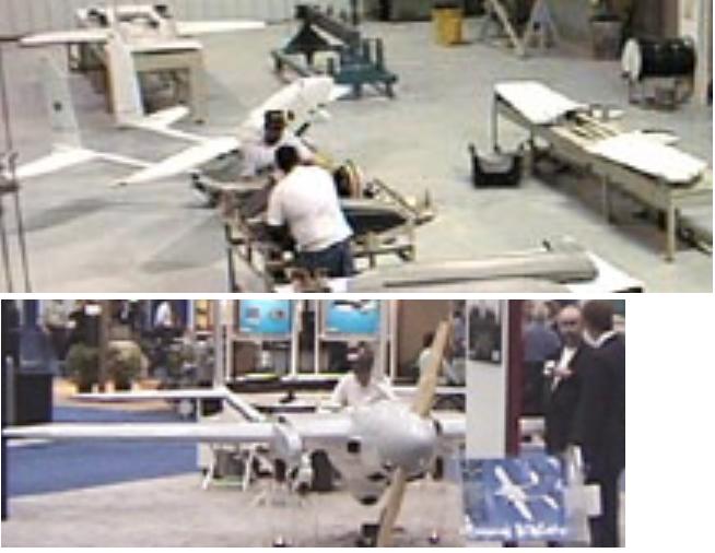

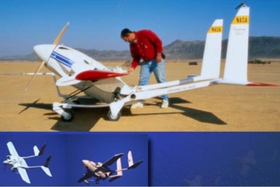

Есть еще ассоциация со "свободными крыльями": http://www.freewing.com/
Правда, речь тут пока о беспилотниках.
Интересна попытка "примирить" высокую нагрузку на крыло и малые разбег/пробег...
Где бы тут прикомпоновать кабину лежачего пилота?  :🙂
Закрепить капсулу спереди шарнирно, а сзади подвижно опереть на обе хвостовые балки?
При этом на режиме взлета/посадки кабина неизбежно сместится назад, занимая промежуточный угол установки (между осью двигателя и осью хорды крыльев)?
Смещение общего ЦТ назад при малых скоростях уже заложено в эту концепцию...
Не вредно ли это? Если центр давления сил сопротивления аппарата останется позади ЦТ, то - одобрямс? :-?

По сути здесь, кажется, синхронно поворотные крылья и стабилизаторные балки?
Новая парадигма... перекликается с идеей: 🙂
"Иногда вещи могут работать лучше, когда мы прекращаем пытаться управлять ими".
Цитата из новой парадигмы:
_______________________
Вообразите новый вид самолета: в смещении крыло свободно относительно фюзеляжа, и фюзеляж свободен относительно крыла, и вместе они свободны относительно порывов ветра.
Короче говоря, Freewing ™  является новым классом самолета, который обещает многочисленные революционные прорывы в комфорте, безопасности и работе.
Вместо того, чтобы бороться с турбуленцией, крылу позволяют уступить. Таким образом оно уступает, отдельно от фюзеляжа. "Не сопротивляясь буре, буря нейтрализована".
Вместо того, чтобы установить крыло с определенным углом атаки, крылу позволяют само-приспособиться. И таким образом это происходит независимо, такое крыло поддерживает собственный угол атаки более точно, чем это происходит у любого управляемого неподвижного крыла посредством пилота.
И, между прочим, главная причина авиакатастроф, устранена одним махом.
Кажется, тут акцент на том, что при попадании в сильный восходящий поток, крыло автоматически снизит угол атаки... и наоборот...😎
Это перекликается с "алгоритмом" изменения установочного угла крыльев ... птиц и махолета 😀
