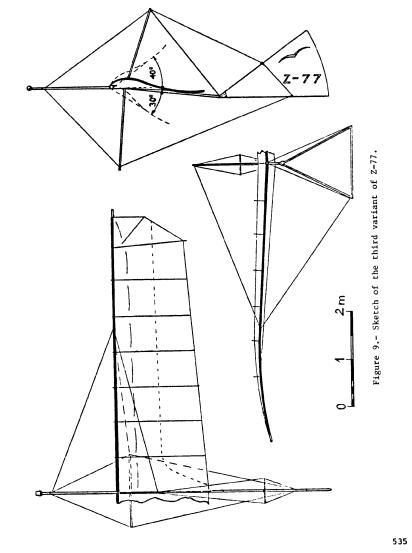

henryk сказал(а):
опыты с осцилляционным приводом дельтаплана. др Вольфа
Хенрик, так этот "махолет" Вы испытывали более 30 лет назад? 🙂
Все вроде бы просто:  две трубы, трапеция, стойки и растяжки, киль.
Если я правильно прочитал чертеж, то профилированная поверхность крыла может колебаться вокруг передней кромки-поперечной трубы...
Не совсем понятно на чертеже, какой элемент удерживает плоскость от вертикального флюгирования?
Я имею в виду, может ли задняя часть хорды сильно подняться вверх под воздействием подпора воздуха?
Или она привязана к ногам пилота резиновыми ремнями? ЦТ пилота ведь близок к перекладине трапеции и удален от задней кромки?
Как передается по всей длине крыла  управляющее воздействие к задней части хорды?
Там ведь нет, кажется, жесткости вдоль задней кромки?
Как Вы думаете, не стоило ли бы поперечную трубу (ось осцилляций) разместить на 25-30 процентов хорды? Колебаться такое крыло смогло бы все равно, а "качать" его было бы легче!   Этакий незаметный переход к свободнозакрепленному крылу free wing.
Да и тогда оно могло бы аккумулировать вертикальные толчки атмосферы?!
Глядишь, эти толчки автоматически бы преобразовывались в тягу, если профиль Вортмана применить...
-это "дельтаплан" др Вольфа из Варшавы,но как видим
=с Дельтой не имеет ничего общего.
Вольф свои конструкции обозначел буквой "З" и годом выпуска.
З-77=с сильно выгнутыми вверх концами профилей=самостабильны.но при перегрузке могли сильно отклоняться.
практически по отношению к концам крыльев-ФРЕЕВИНГ!
на этом крылье Вольф опробовывал метод ОСЦИЛЛЯЦИОННОГО ПРИВОДА и по Его словам=получал горизонтальный полёт.
Я лично испытавал только Его упругую подвесуку=долго мог качаться вертикально с большой амплитудой и без устали,
а мой излишний вес был не помехой а ПОМОГАЛ!
A в этой схеме - концы крыльев подогнуты вниз (трепеция ведь внизу)... :-/

   для "henrik" - Вы как-то не очень опеделенно выражаете свою мысль. а мы ведь инженеры.
   для  "vi64" - из теоии известно, что максимальное качество (аэродинамическое)  будет достигаться на гнутой плоскости с нулевой толщиной. Задача инженера - попытаться обеспечить это условие.
концы крыльев подогнуты вниз (трепеция ведь внизу)... Undecided
А как обстоит с другими моими вопросами
-купол сшит из дакрона=мало расстяжимый материал,
линия наптяжения купола=от задней части киля до конца боковой ирубы и вместе с ней создают треугольник жёсткости.
профиль сильно S-образный \латы вырезаны из дюралевой жести,приклеены перпендикулярно к куполу=жёсткие в вертикальном направлении\ =ЦД близко передней кромки...
=в нормальном полёте крутка небольшая а при резком увеличении угла атаки она сильно росла=стабильное парашютирование!
