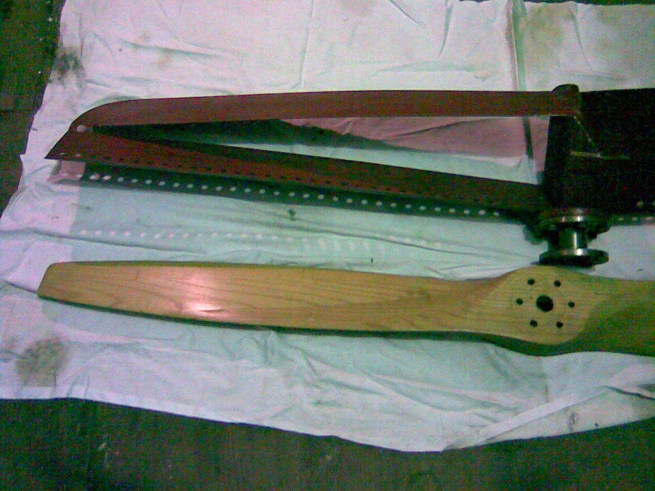

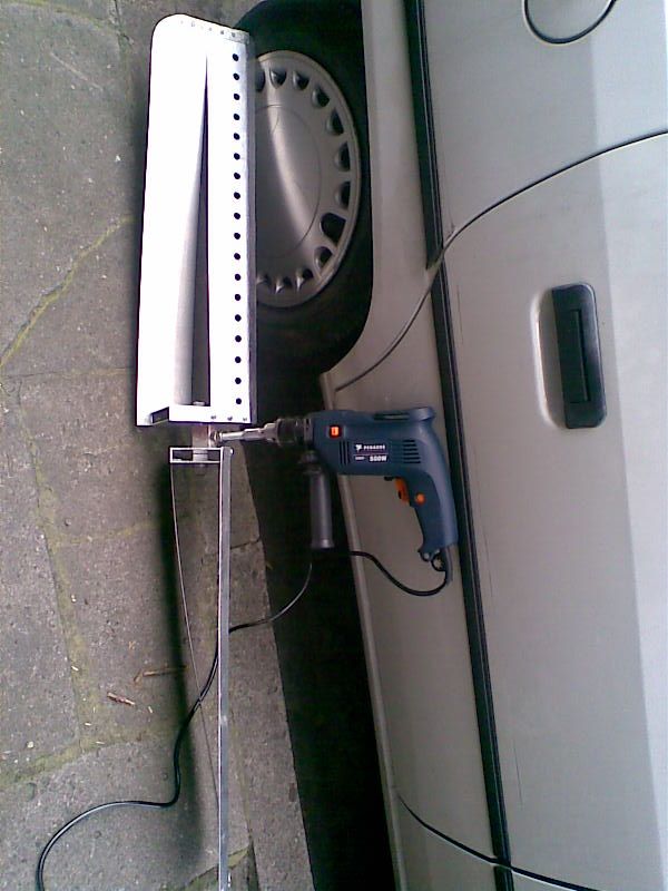

  обещал для "vi64" кое-какие данные по испытаниям 2-х лопастного бипланного ВВ. Диаметр ВВ - 1000мм, длина собственно лопасти - 400мм, средняя хорда - 25. Лопасть выполнена из двух гнутых профилей, соединенных тремя стойками. Материал - жесть толщ. 0.4мм. Высота стоек - 45мм. Замерялись мощн., обороты, тяга. Достоверные данные: уд. тяга - 24кг/л.с., макс. уд. нагрузка на ометаемую пл. - 0.4кг/кв.м, макс. уд. нагр. на суммарную площадь аэродин. плоскостей - 9кг/кв.м. Замеряемая тяга - 0.3...0,35кг.

  Здравствуйте Сер-р-ргей.
Рад вас слышать.  Пока есть интерес в жизни, жизнь продолжается.
Каким образом вы хотите использовать углепластиковые стержни ? Продаются они по моему везде. Но стоит ли вопрос цены?
Спиннинг будет использован весь?
Какая площадь крыла будет относительно жесткой ? Вариант - прямокрыл?
