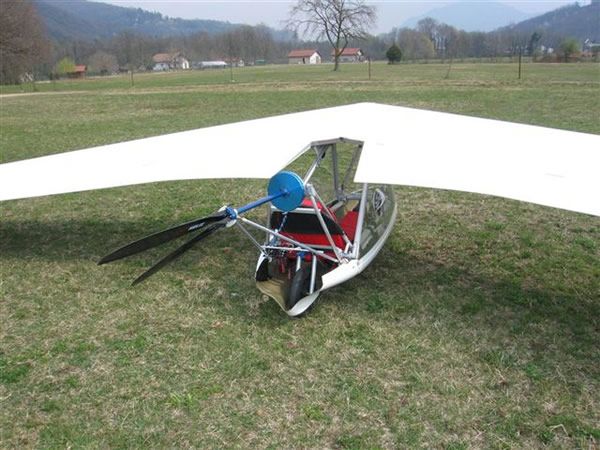

vi64 сказал(а):
Что-то в этой мототележке мне нравится...
http://kasperwing.com/KasperwingAutomatedImageBank/displayimage.php?album=random&cat=&pos=-59
-toze dvuhmiestnaja,s krylom v modie "FREEWING"
-2-miestnaja\na sajtie 'kasperwing' jest video so startom v 2 tshelovieka\,s uvielitshenymi koliosami.
http://kasperwing.com/KasperwingAutomatedImageBank/displayimage.php?album=random&cat=&pos=-11
-toze krasivo...

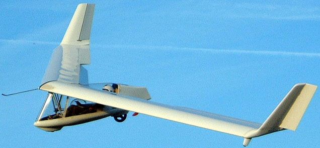

    33,6 КБ · Просмотры: 213
    58,4 КБ · Просмотры: 173
этот Свифтимеете в виду?
-да,
первый раз я его видел в 94-м на 5-м Чемпионате Мира,
\крутил петли\ а потом в Кельце,куда его привёз Руммер для
показа нашим пилотам=показал моторный и свободный вариант.всем оочень нравился,но мы с Богданом пришли к выводу,что "наша" будет лучше\с крылом Каспэра\.
