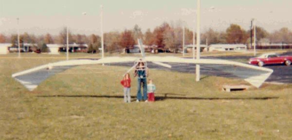

Допустимо ли было бы на этом КасперВинге поднять тележку еще выше к крылу?
Вернее, допустимо ли было бы разместить мотораму и ВВ в плоскости крыла?
-допустимо а даже полезно\смотри СВИФТ \
-только надо поправить конструкцию каркаса крыла\растут
сжимаюшие силы от нижних тросов\.
в оргинале КАСПЕРВИНГ весит 75кг\весь\ и трубки 38*1мм!

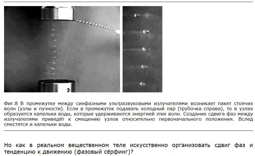

"На энергии" висеть в воздухе вещество может:
- опыт внизу показывает висячие капли воды в потенциальных ямах стоячих волн (между двумя источниками колебаний). Справа - капли показаны крупнее.
Взято из статьи Юрия Иванова http://www.mirit.ru/articles/shift_space.htm
    64 КБ · Просмотры: 145

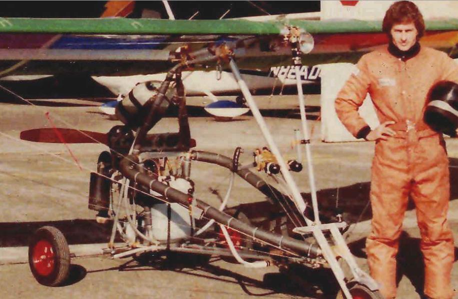

Что-то в этой мототележке мне нравится...
    82,3 КБ · Просмотры: 154
