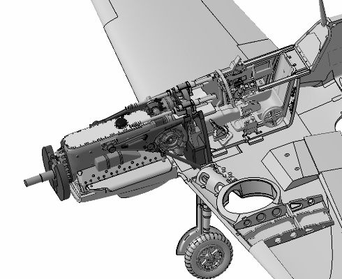

Мессершмитт, человек и самолет.

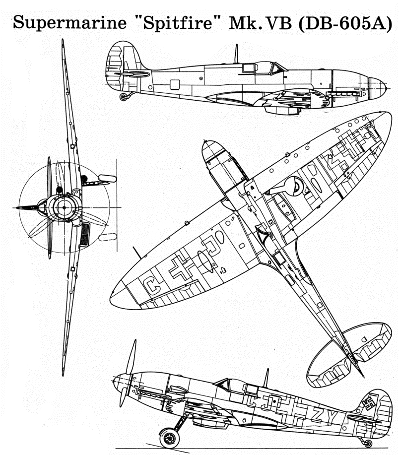

Бучон по английски: Даймлер+Спитфайр

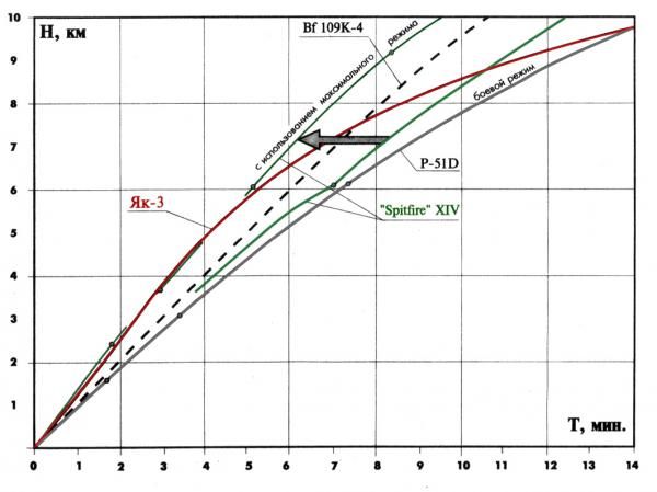

Предмет гордости ЯК-3 - самый скороподьемный до 6 км:

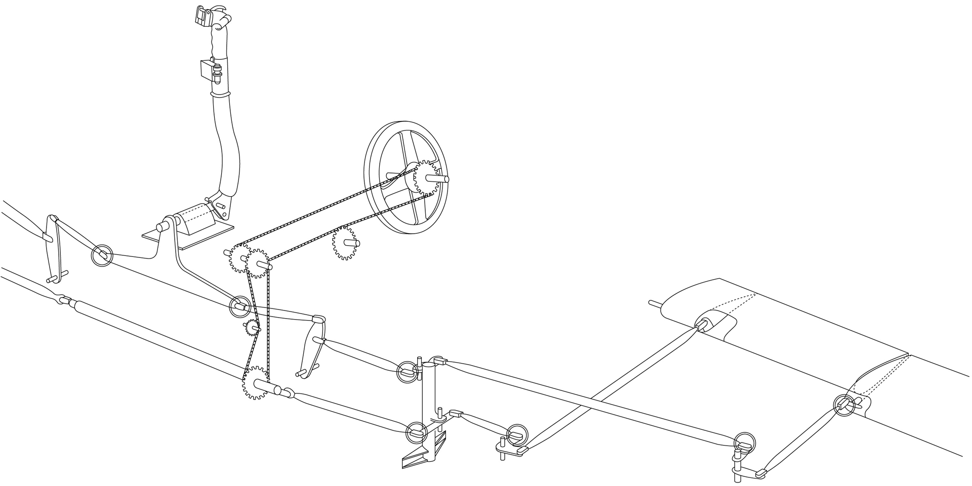

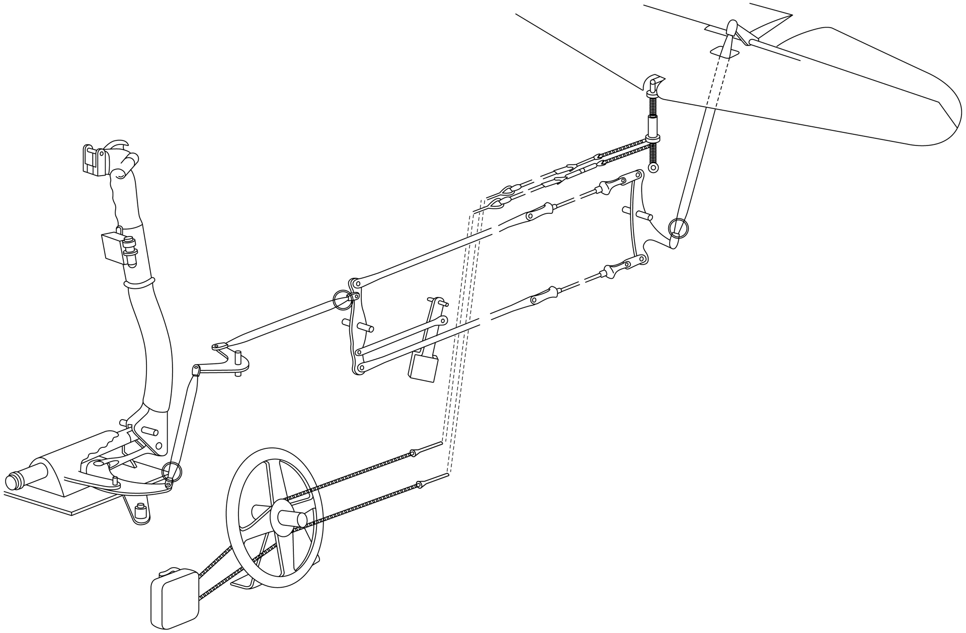

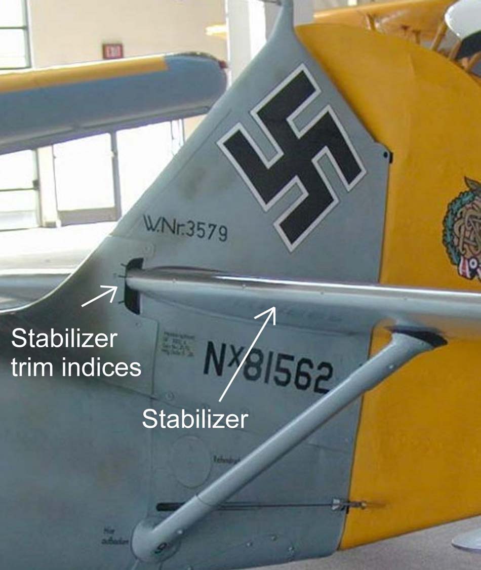

Важные замечания:
1. У мессершмитта не было триммера руля высоты, эту функцию выполнял угол установки стабилизатора.
Многие пилоты, не умея пользоваться данным девайсом, писали про тяжелое управление по тангажу.
2. Отклонение щитков синхронно отклоняло закрылки на.....помоему 13 град. Зависание.
    114,3 КБ · Просмотры: 367
Коллеги, в посте 588, на схеме управления по тангажу, под номером 6 изображен компенсационный груз. Вопрос: это " автомат выравнивания", или компенсатор колебаний ?
При отклонении закрылков отклонялись элероны ...наверное на 13 град. Зависание.
Только схема  BF109k4-1.gif не работает. Неправильная. Винт не туда прикручен.
Там есть нюанс: цепь крутила поперечную тягу, которая удлиннялась и толкала тяги элеронов. Они опускались.
В картинках к ответу 588 все хорошо видно и понятно.
Наверно, скорее полётный загружатель РУС, работающий по перегрузке.

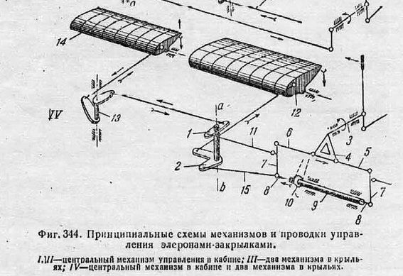

Да, там есть нюанс-неправильная схема. Эта "поперечная тяга"-передача винт-гайка с правой и левой резьбой на самом деле отклоняла ОДНОВРЕМЕННО и тяги закрылков и тяги элеронов. На Вашей (условно говоря Вашей без переходов на личности) схеме нет связи между поперечной тягой и элеронами. Эту тягу  просто не туда "пришпандёрили". Позже скину нормальную схему с русским описанием её работы. Сейчас просто нет такой возможности.
ИМХО - судя по картинкам в посту все-таки нет взаимосвязи между элеронами и закрылками. Качалки 4 и 9 просто установлены на одном кронштейне, но сам кронштейн неподвижен, поэтому движение закрылков не передается элеронам.

Не. Я правду писал:
Закрылки (максимальный угол отклонения 24). При отклонении закрылков вниз опускались и элероны на 12° 30'

Возможно на разных модификациях?
З.Ы. Закрылки со створками радиаторов связаны, возможно это вносит путаницу?
Вот моделисты обсуждают: http://scalemodels.ru/modules/forum/viewtopic_t_54670_start_160.html
Сначала Ваша схема-потом схемы Сутугина. Можно сравнить и разобраться.

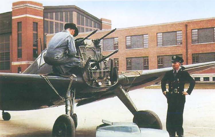

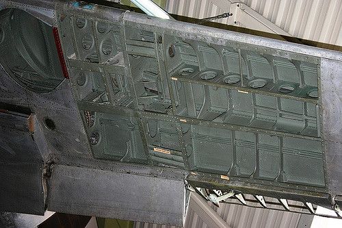

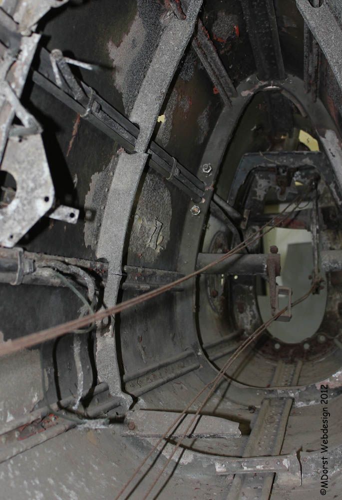

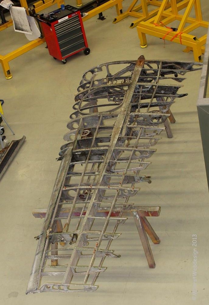

Как уже говорилось месс имел снизу крыла большие съемные панели. На фото.
Далее хорошо видно вооружение самолета.
И далее показан процесс восстановления до летного состояния и конструктив.
Обращаем внимание на применение ПРОВОЛОКИ в системе управления.

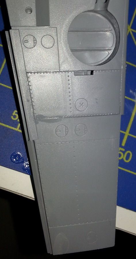

Хорошо видимое крепление панелей винтами на модели:
