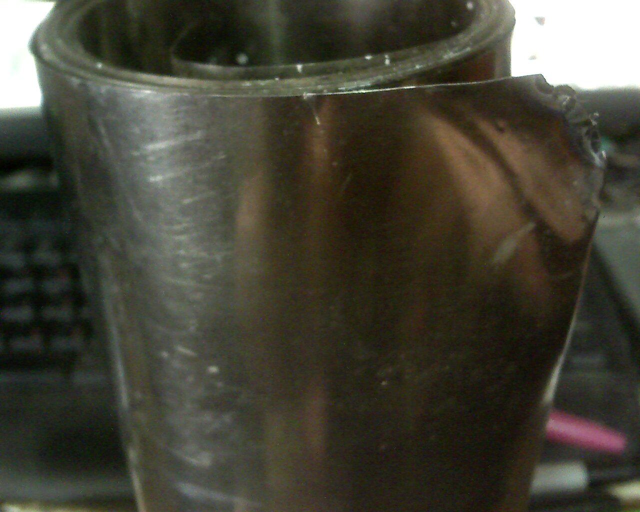

Фольга титановая 0.2 мм подойдет?

Вы шутите ?
Речь идет об огневой части, а не о юбке... .  Чтобы не казалось, говорю конкретно, надо изготавливать составные поршни, у которых огневая часть титановая, а тронковая с алюминиевого сплава. И верхняя и нижняя часть имеют собственные проушины и собираются на общем титановом термообработанном пальце. Про титановые шатуны я пока помолчу, хотя их уже вовсю делают.
