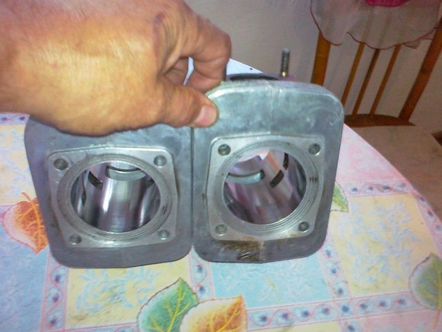

По сообщению 16 есть продолжение на снегоходном форуме.  http://www.snowmobile.ru/forum/viewtopic.php?f=90&t=25505&start=125  Кто нибудь пробовал делать подобное покрытие гильзы цилиндра? Судя по тому, что автор из Новосибирска и
обработал алмазоорганическим комплексообразователем
  , он использовал "Реагент 3000". Интересует возможность применения этого покрытия на стальных гильзах цилиндров 4-Т ДВС.

По снегоходному форуму я "развода"не заметил, впрчем разговор не о osnowa777, а о возможности применения подобной технологии для покрытия цилиндров ДВС. Хочу заранее обратить внимание, что рабочая поверхность обрабатывается на снятых цилиндрах отдельно от двигателя. Для тех, кто не интересовался этм вопрсом, хочу пояснить что это за покрытие. Привожу своё мнение после изучения этого вопроса. Все присадки образующие металлокерамическую плёнку (супратек, форсан, реагент3000 и многие другие) имеют в своей основе мелкодисперсный порошок серпентенита(природный минерал), который при определённых условиях способен создавать износостойкое покрытие с относительно малым коэффициентом трения удерживающее смазку. Присадки различных производителей различаются только добавками и размерами частиц серпентинита. Для того, что бы образовалась  покрытие из порошка серпентинита размешенного в масле, необходимо обеспечить полужидкостное трение между деталью и инструментом при определённом давлении и скорости взаимного перемещения. Возможно как параметр применяется произведение давления и скорости. Хонинговку не делают из за хорошего удержания масла на поверхности. На мой взгляд, технология достаточно простая и может быть применена в "гаражных" условиях.
