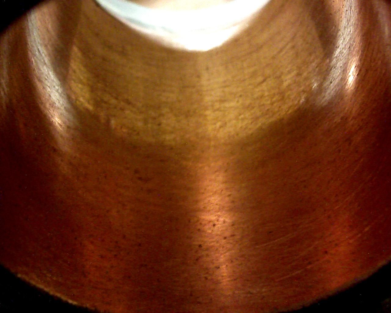

здесь фото этапов восстановление цилиндра с подслоем меди
http://motocenter.ru/showthread.php?t=18384&page=15
http://www.snowmobile.ru/forum/viewtopic.php?f=6&t=47188&start=175

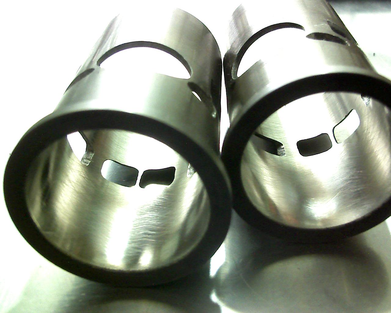

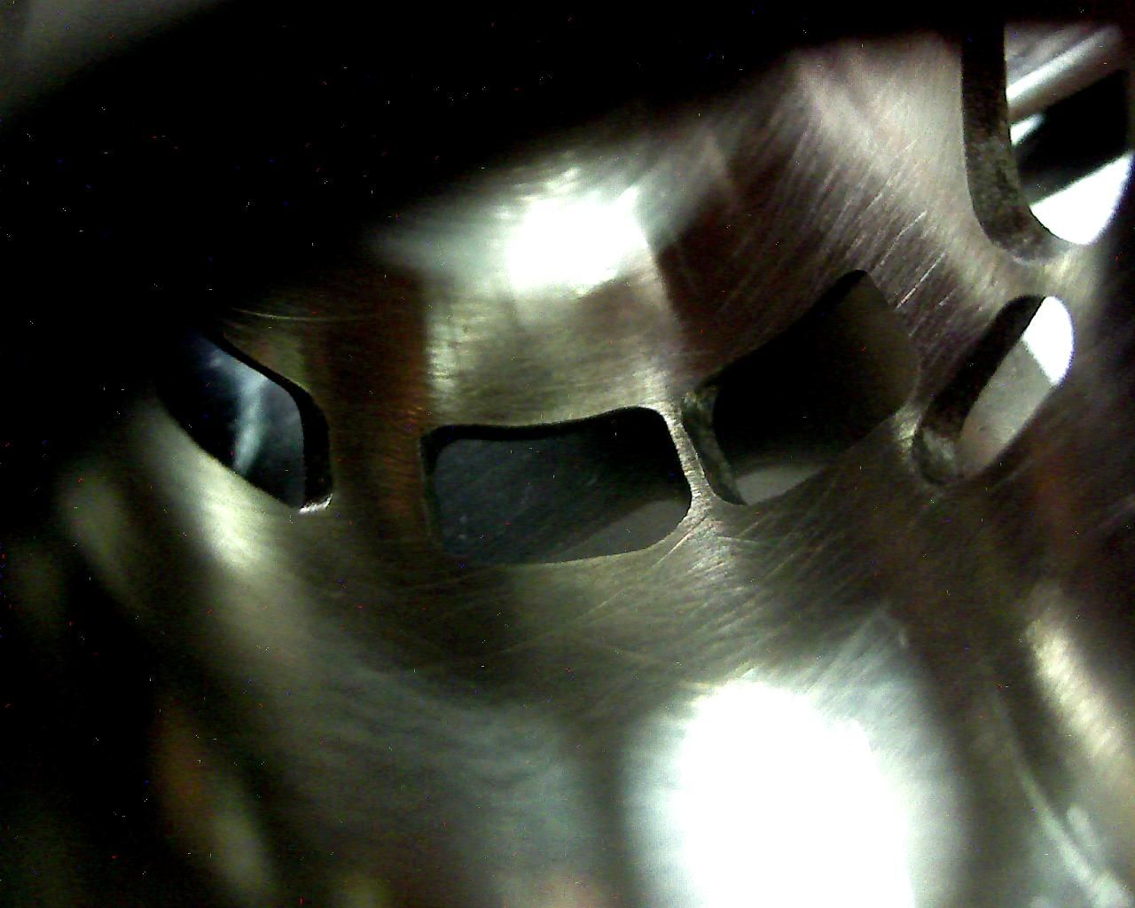

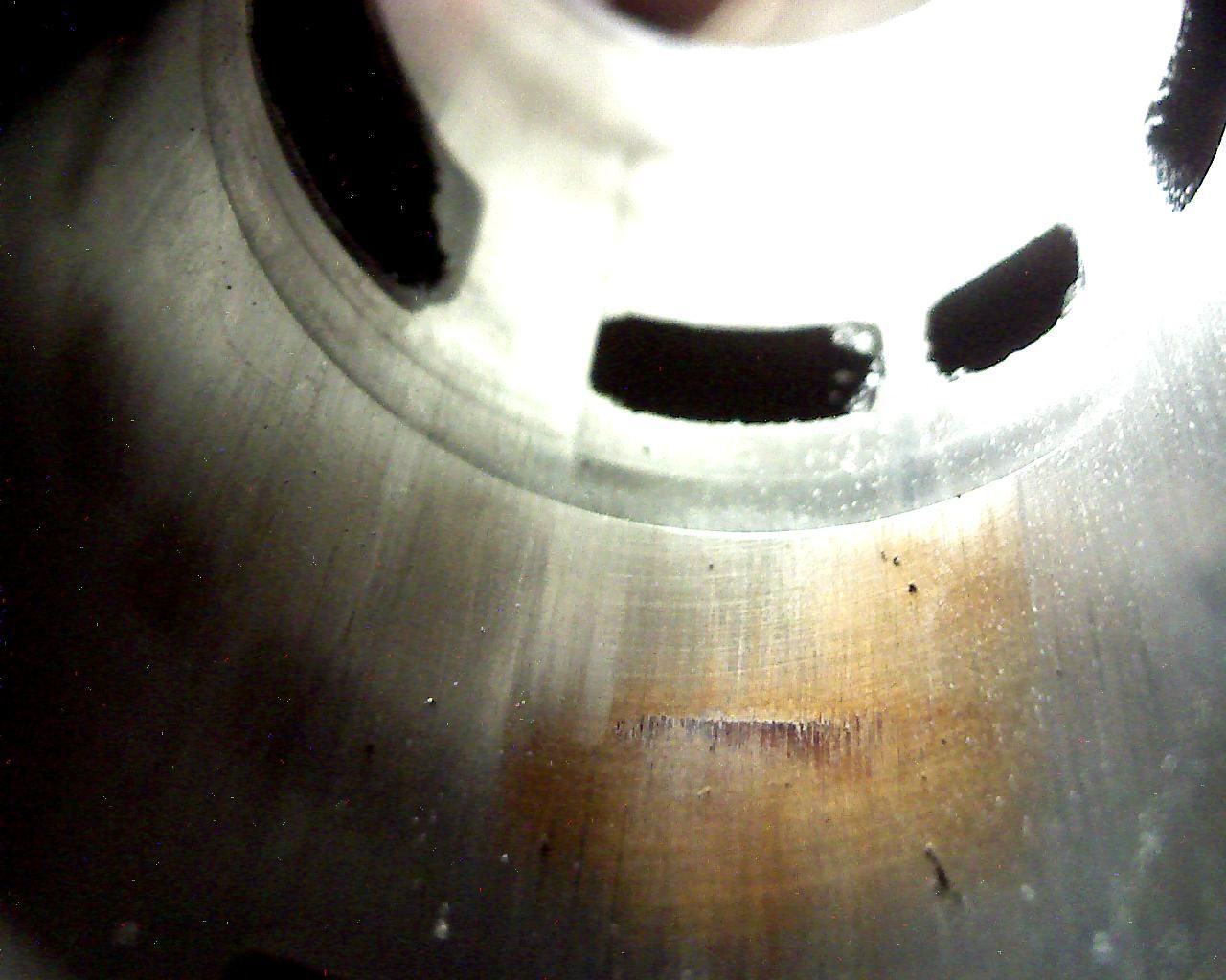

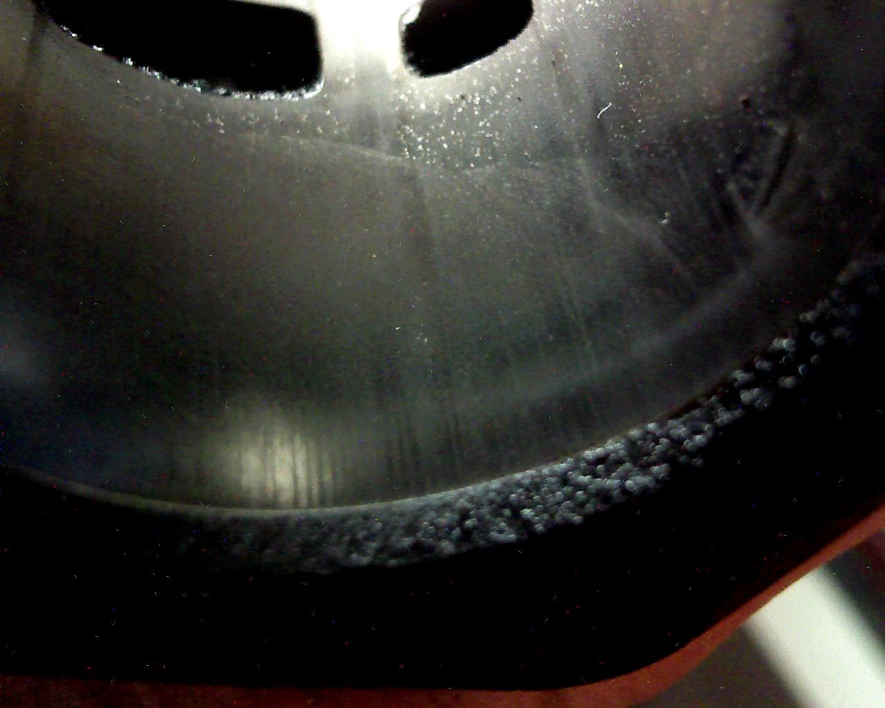

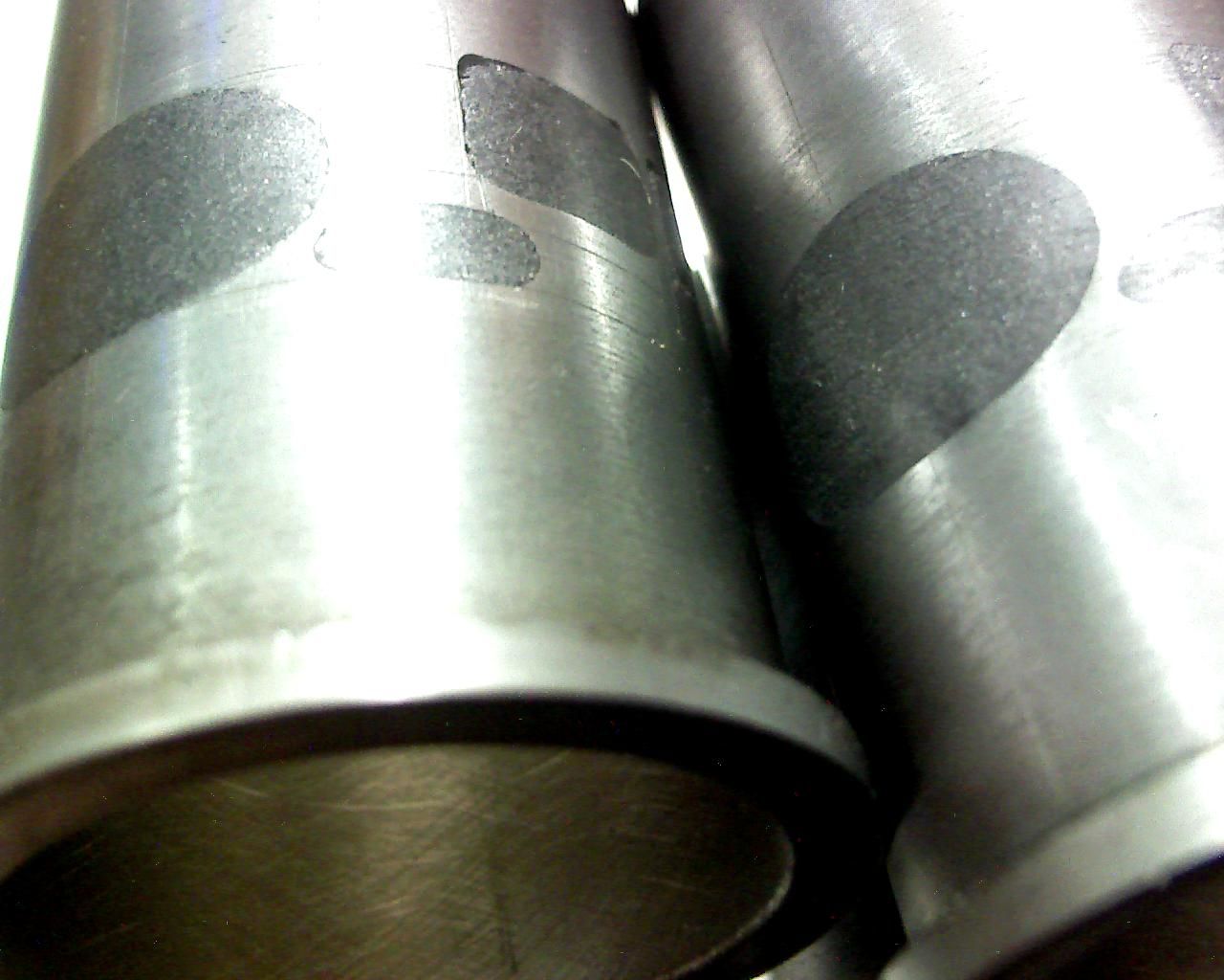

Чугунная гильза с покрытием для судомодели.
    110,7 КБ · Просмотры: 178
    117 КБ · Просмотры: 185
    107,9 КБ · Просмотры: 179

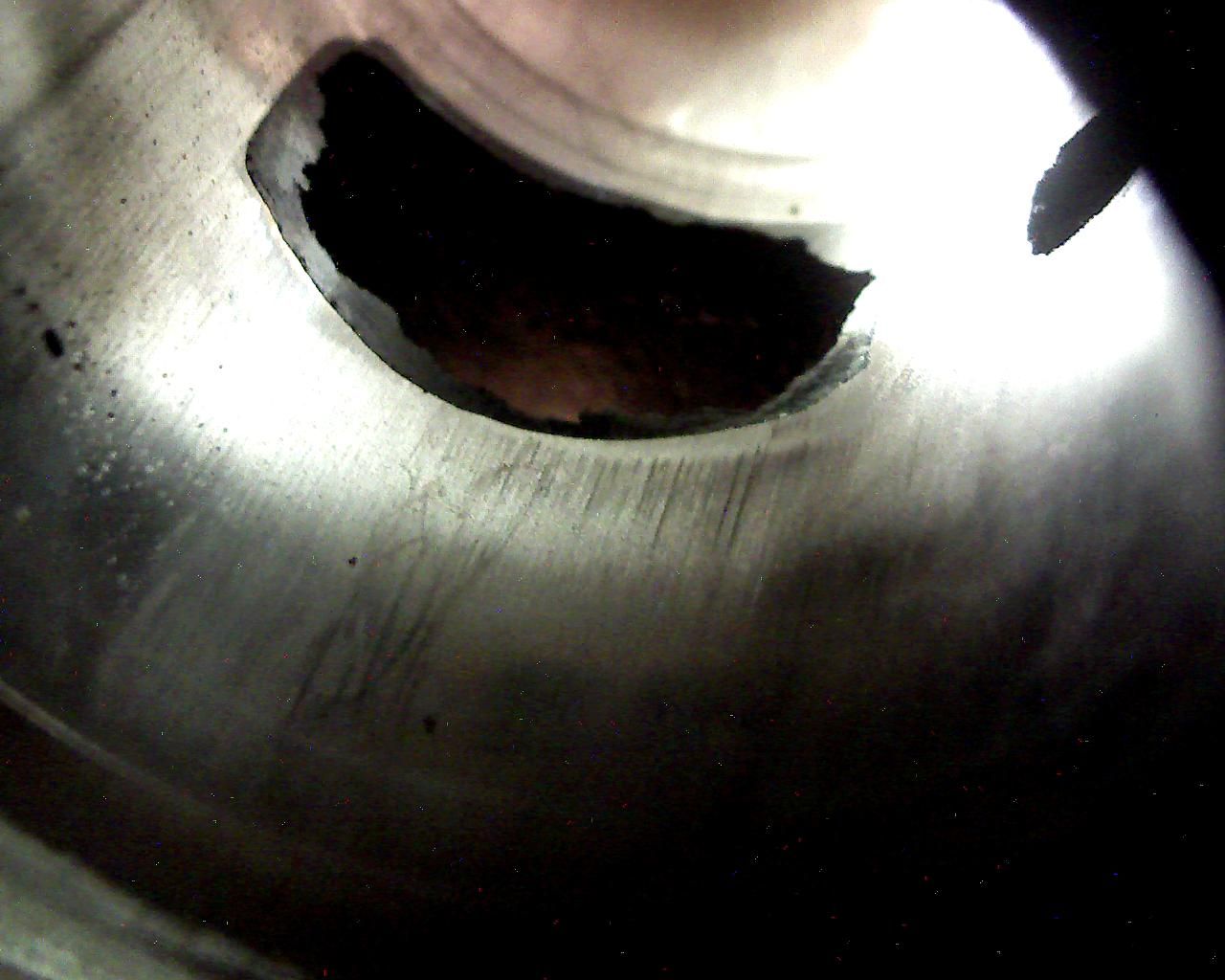

Перепокрытие цилиндра скутера
    125,9 КБ · Просмотры: 176
