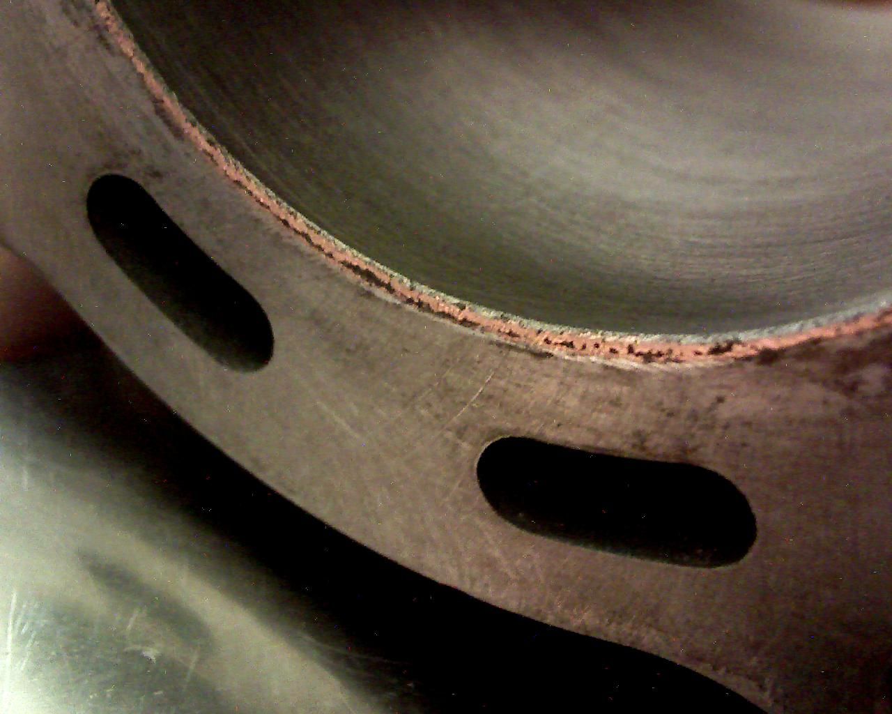

Металлокерамика в цилиндрах.
Плазменое покрытие разрушела коррозия сделал подслой меди.

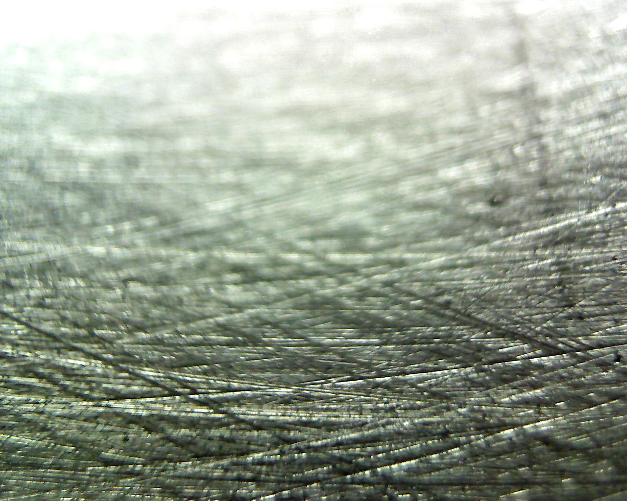

После расточки, зеленые зерна карбид кремния.
    194,1 КБ · Просмотры: 186
карбид кремния зеленыйкоторый применяется для покрытия никасиль должен быть фракции1-2мкм, и имеет светло серый цвет, а если цвет зеленый то это фракция для никасиля не годится
[/quote] и имеет светло серый цвет, а если цвет зеленый то это фракция для никасиля не годится [/quote]
Без аргументов такое заявление художественный свист!
