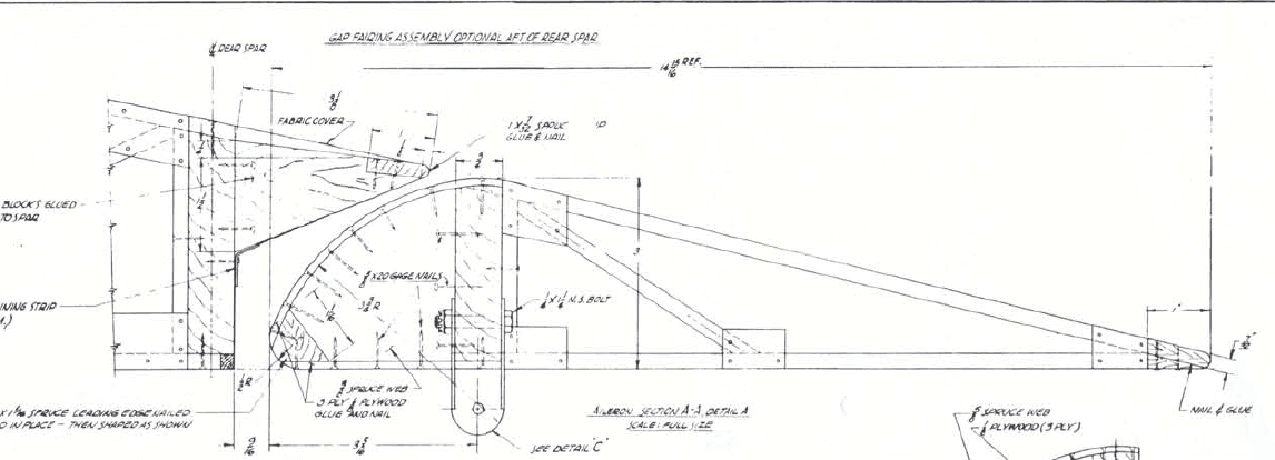

В общем-то, есть и такой подход - уничтожить щель совсем. Прикрыть и сверху, и снизу полосками тонкого эластичного пластика. На планерах повсеместно, на некоторых самолетах поновее да пошустрее тоже попадается. Очевидно, такой подход вынуждает элерон проектировать совсем по-другому. Даже специальный пластик продается в рулонах, профилированный: control surface gap seal
Все верно
только
профилированный майлар сам посебе не герметизирует
+ тефлоновый скотч либо лента для герметизации
http://wingsandwheels.com/tapes-seals.html
внизу картиночки
http://www.archive.jimphoenix.com/archive09/jimphoenix2/pages/Nimbus/Nailerons/subNailerons.html
тут подождать и вниз полистать
элерон, весовая балансировка, подвес и пленочки

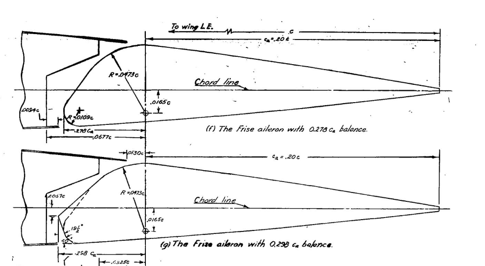

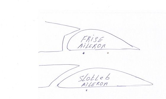

Так Фрайз или Щелевой? Что лучше? Щель затягивает срыв при отклонении элерона вниз, но почему-то фрайз используется чаще.
И там и там осевая компенсация рыскания
Фрайз технологичнее , со щелевым каналом парится не надо. Это явно видно на приведённых рисунках. Для эффекта щелевого, желательно правильный канал сформировать.
На всяких мессерныхфоккерах и Лавочкинах, Яках, Шторьхах, и даже на планерах везде тоже тип Фрайз. Неужто так проблемно щель подобрать даже на заводских ЛА?. Даже на Heath Parasol 20 годов он
Видимо не особо было нужно. Мессеры и Лавки имели автоматические предкрылки, что в совокупности видимо давало нужный результат. А потом, не всегда есть смысл усложнять производство боевой машины, когда работает и так. Лучший узел в самолёте, этот тот которого нет).
А ещё вроде широкая щель щелевого даёт больший Сх, а у Фрайза щель минимальная. Для Лавочкиных это существенно.. У Ме-109, тем не менее, был щелевой элерон. У Не-100, элерон простой поворотный, с круглым носиком и минимальными щелями. Тем не менее, самолёт получил хорошую оценку по управляемости, как я помню.
Даже на скоростях минимальных этих истребителей в 140-150 км в час(не говоря про 400-600) элероны весьма эффективны. А вот на 60 проблема. Размах примерно одинаков
Форма щели (и собственно её наличие) зависит от конструктора. Его предпочтений.
Если конструктору по барабану жизнь экипажа - есть щель, нет щели - тоже по барабану.
Если конструктор любит людей, то щель и профилировка элерона делается как можно более правильной. Смотри профилировку элерона и щели на Ан-2, Як-12, Як-52.
Кстати, правильная профилировка элерона и щели добавляет к Сy max профиля порядка 0,15.

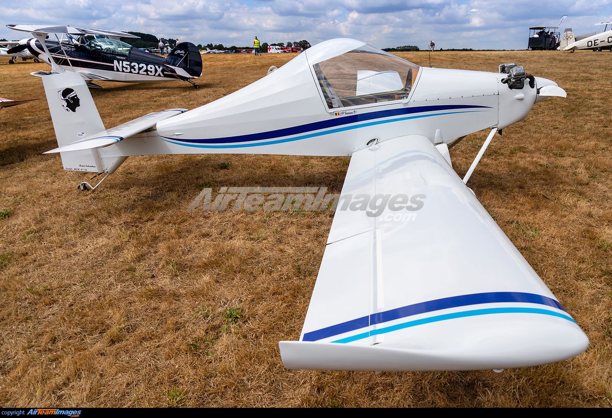

А как же старина Коломбан и его Люси? Ни тебе щелей, ни фрайзи...
Может так и надо, на скоростях до 200?
И самое интересное, что на Люси и закрылок и элерон отличаются только осями подвеса:

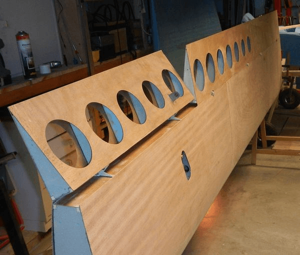

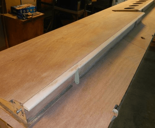

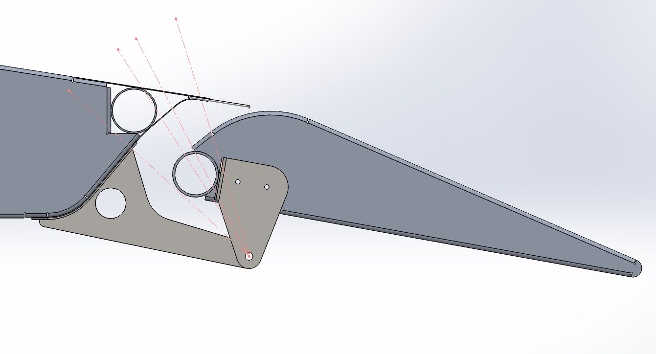

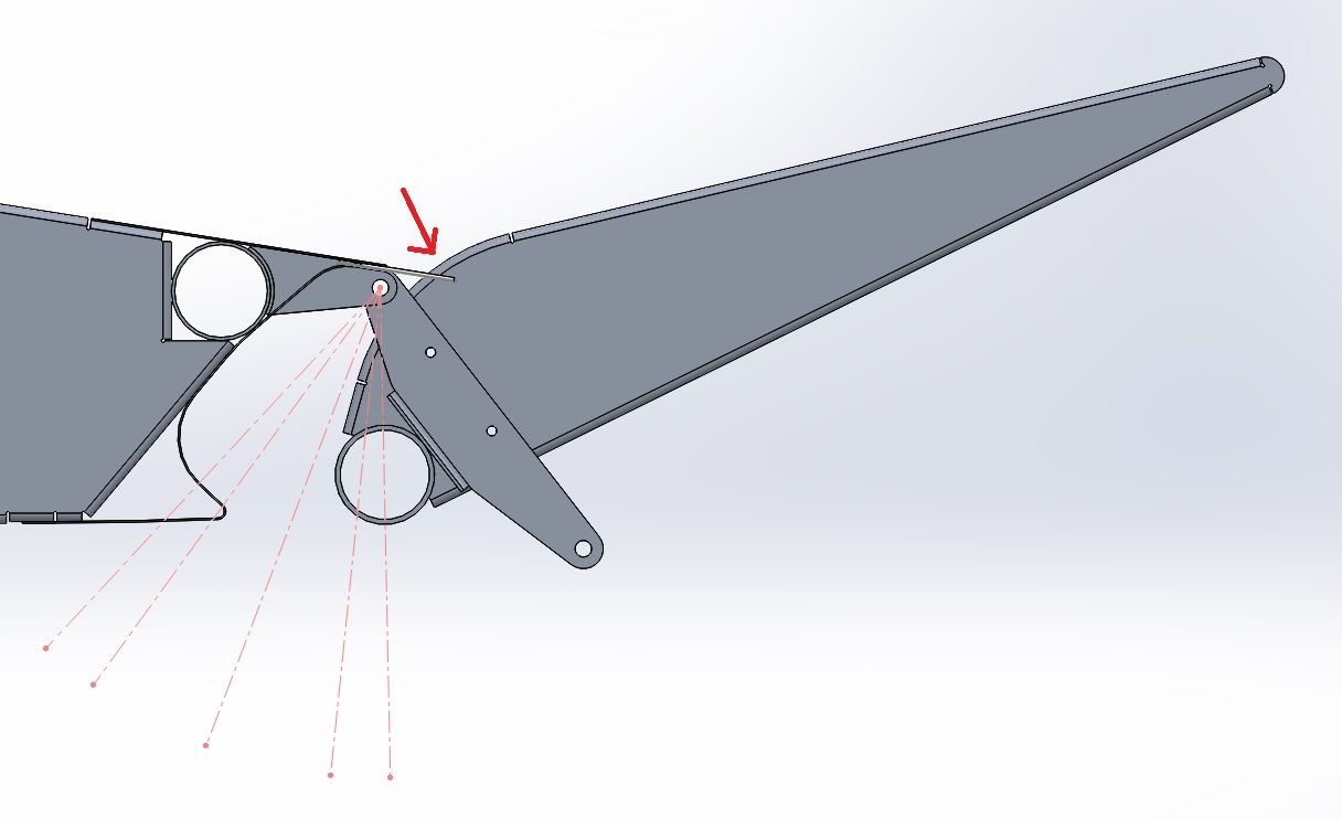

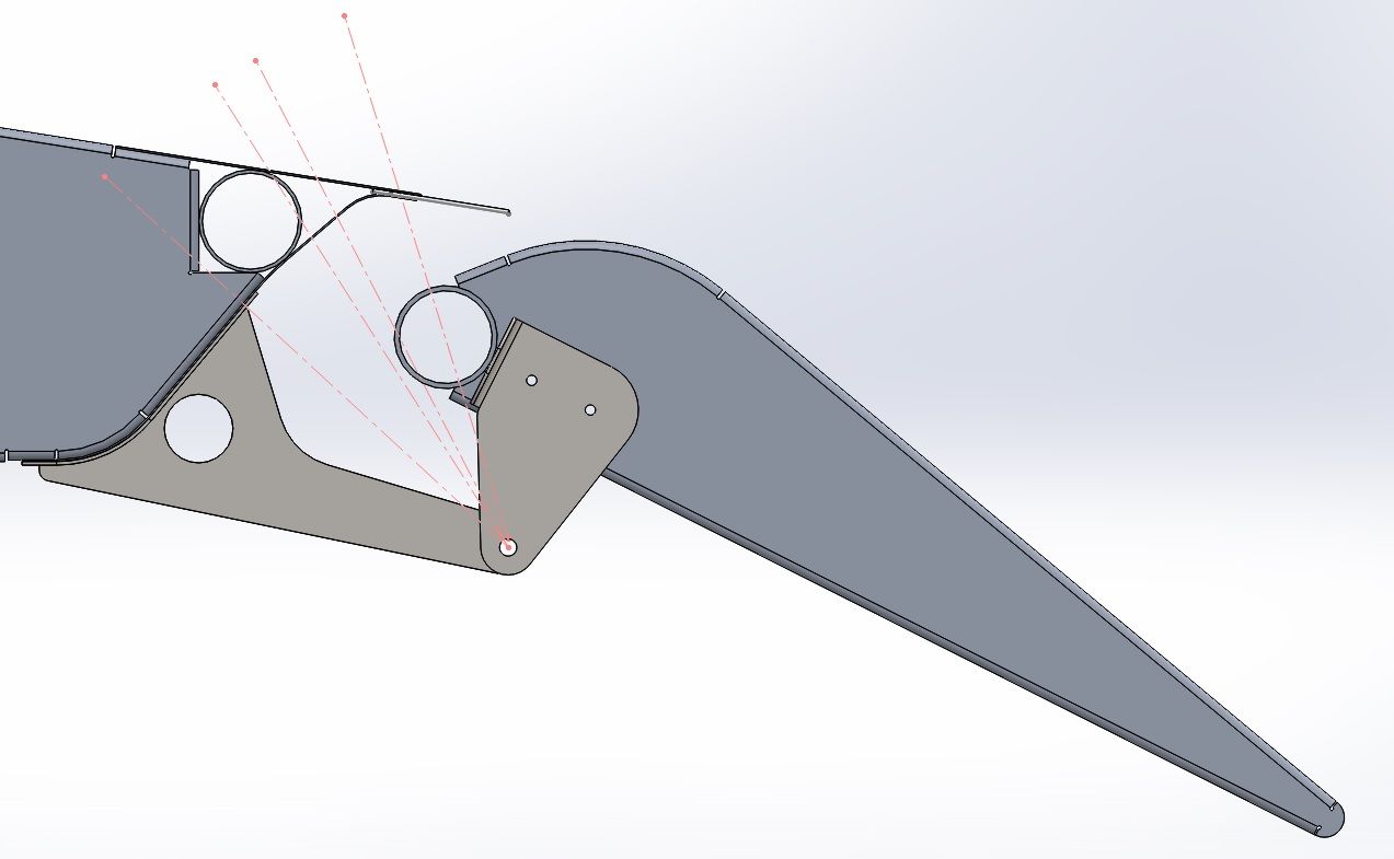

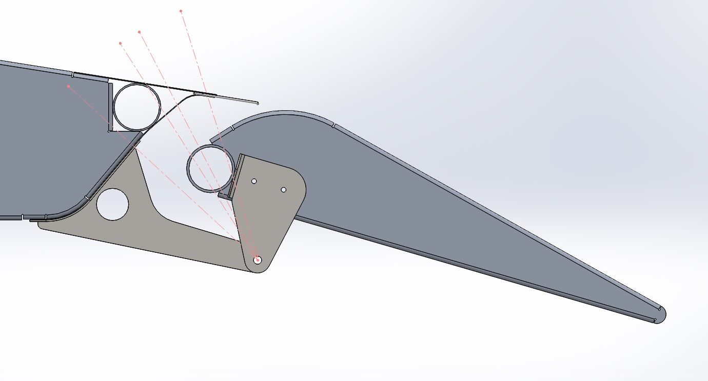

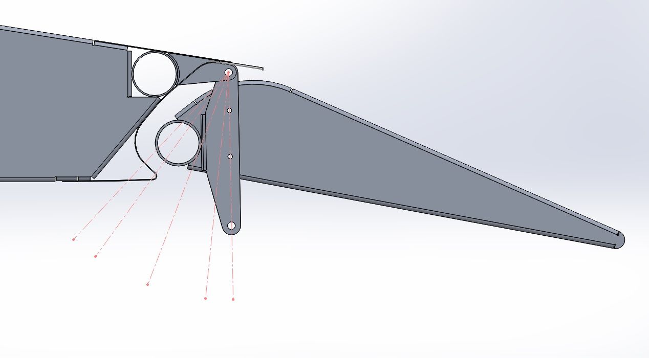

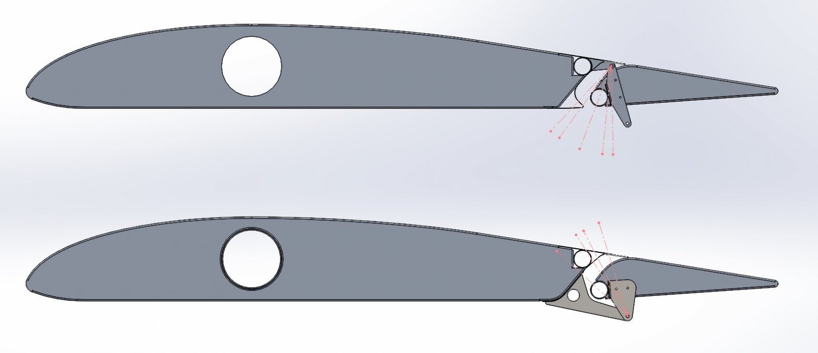

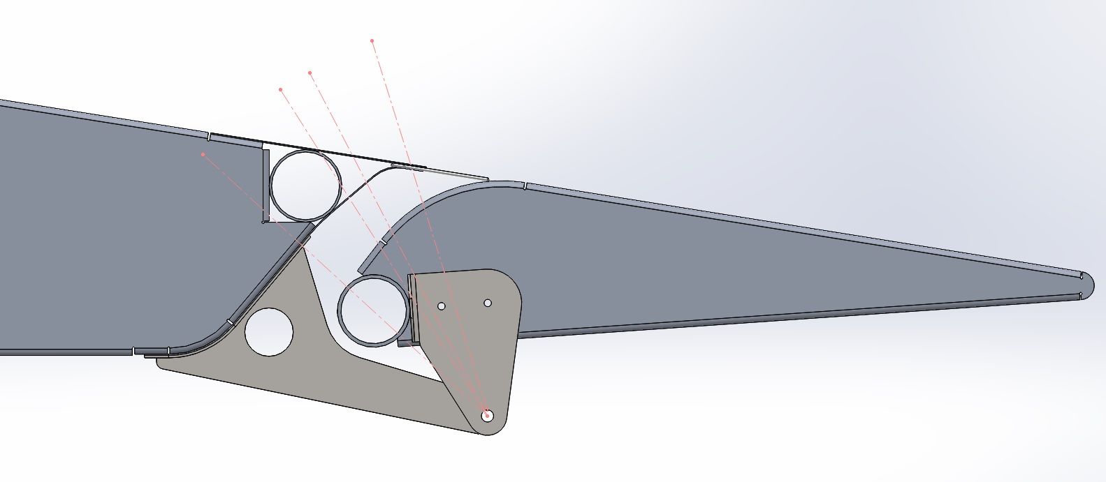

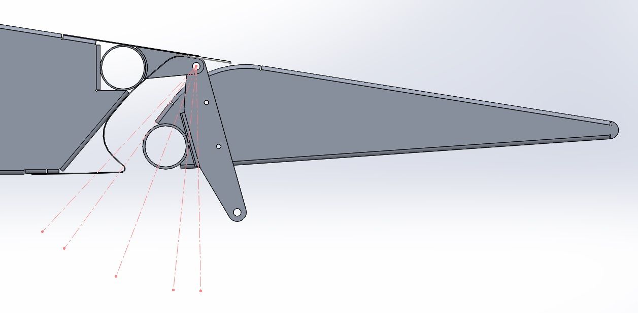

Уважаемы коллеги, решил воспользоваться готовой веткой. Сидел в прошлом году на больничном и кое что сделал. Прикидывал когда полегчало как делать закрылок, более менее получилось. Хотя по форме щели мучают сомнения. А вот по элерону всё не нравиться.
На базе него (закрылка) как продолжение пытаясь сохранить типовые детали попробовал сделать элерон. У меня управление через подкос и тяга элерона закрыта подкосом. Поэтому подкос снизу. Но получилось что-то коряво.
В первом приближении закрылок меня удовлетворил. На базе него как продолжение пытаясь сохранить типовые детали попробовал сделать элерон. У меня управление через подкос и тяга элерона закрыта в потоке подкосом. Поэтому тяга элерона снизу. Но получилось что-то коряво. К тому же при отклонении вверх на 22 градуса будет мять мягкую вставку.

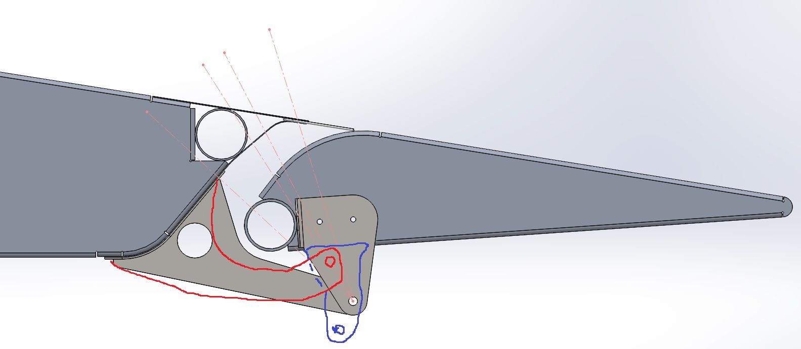

Щель явно не очень. При зависании и опускании на 20 градусов совсем несуразность. Так мне кажется… Может у кого-то есть идеи как сделать лучше.
Есть мысль у элерона сделать более длинный треугольный носок. Он при отклонении вверх (элерона) будет больше выходить в поток, вырастит аэродинамическая компенсация. У элерона она у меня очень маленькая.
Не вдаваясь в конструктив особо, тем более не понимая как там у вас что предполагается, как вариант использовать почти те же кронштейны, или применить везде одинаковые если возможно...
Вы правы, я над этим тоже думал. Тут кронштейны нарисованы два месяца назад в первом приближении. Так вот нижние в три раза оказались тяжелее - это раз. И при их применении управление все придется переделывать - это два. И там в третьих проблема разместить тягу между двух труб диаметра 30 мм. Можно, сложно...
