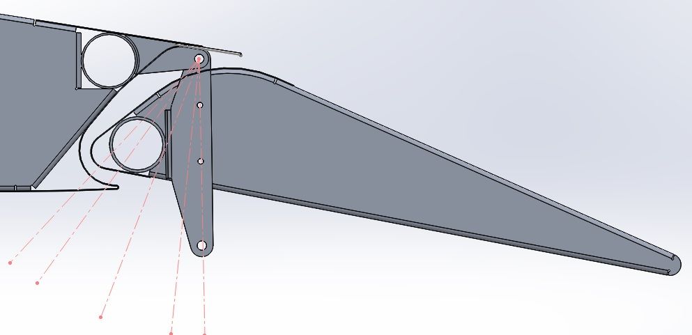

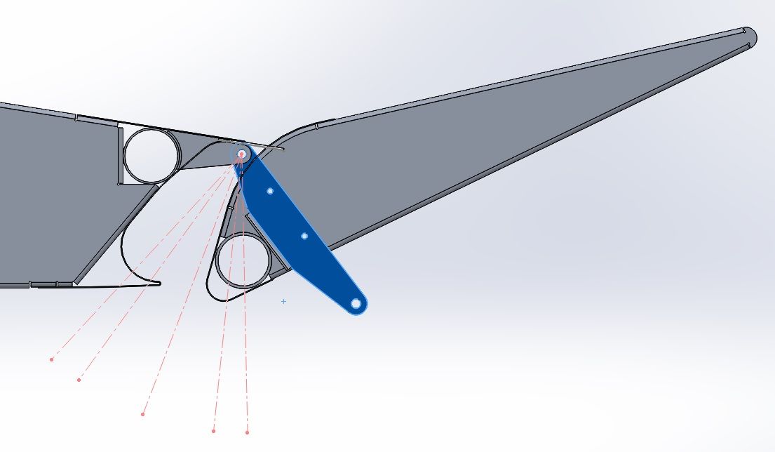

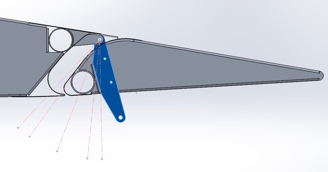

Есть мысль у элерона сделать более длинный треугольный носок, но вот не понимаю – надо ли?
Увеличится компенсация, снизятся усилия на ручке, добавится правильный разворачивающий момент Му.
А что если просто чуть подрезать саму накладку над элероном , или пересчитать саму качалку кронштейн элерона.
А зачем? Накладку подрезать можно, но появиться щель. Качалку для чего пересчитывать? Подскажите, не понял...
У меня желание сохранить типовые нервюры у закрылка и элерона. Я делал иной кронштейн элерона, но тогда надо и другой штамп.
У меня к тому же борьба загнать вес крыла в 30 кг. Пока надо где-то убрать 5 кг. Это кроме унификации вторая проблема...
Можно если штамп на 1 летак - сделать нервюры на закрылки и подрезать дугу на штампе (сделать с большим радиусом) в верхней части. В образовавшуюся щель вытянуть кронштейн и может получиться ... вы меня подтолкнули...
