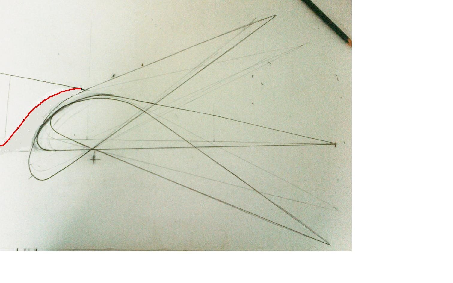

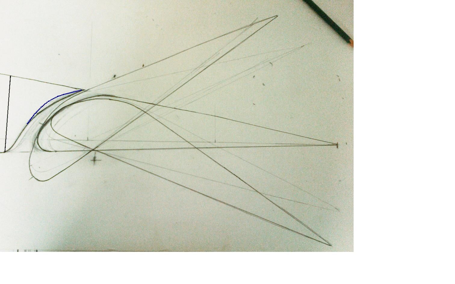

Предварительно получается следующие обводы элерона....
Кто подскажет насчет жизнеспособности исходя исключительно из практики проектирования?

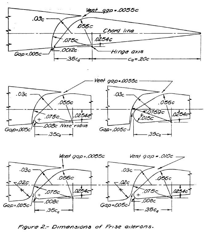

Очень не правильная форма носка. Зачем вам эта колотушка. Для начала проанализируйте работу щели. Щель работает только при отклонении элерона в низ значит при отклонении в верх элерон может закрыть её в обще. При отклонении в низ щель как бы открывается воздух врывается в щель разгоняется и сдувает возмущённый поток с элерона тем самым повышает его эффективность. При навеске элерона на высокой ножке, к тому же, элерон отходит назад и тем самым увеличивает хорду. Но это чаще используют на закрылках.
Для элеронов Frize
    82,5 КБ · Просмотры: 804

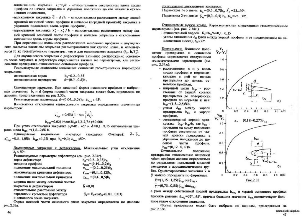

Для определения геометрии профиля элерона (закрылка) можно воспользоваться методикой, изложенной в РДК АОН под редакцией Микеладзе.
Требования к форме щели - она должна постоянно сужаться. Для хорды крыла 1000...2000 мм можно задаться шириной щели в нейтральном положении элерона 10...15 мм. Можно добавить 5 мм на неточности изготовления - обычно щель почему-то получается меньше. Обтяжка, окраска, кривые руки. Если Вы хотите получить хорошую эффективность элеронов на срывных режимах - делаем щель с плавным входом. Образец - крыло вечного как мир самолёта Ан-2. Аэродинамическая компенсация 24...25%.

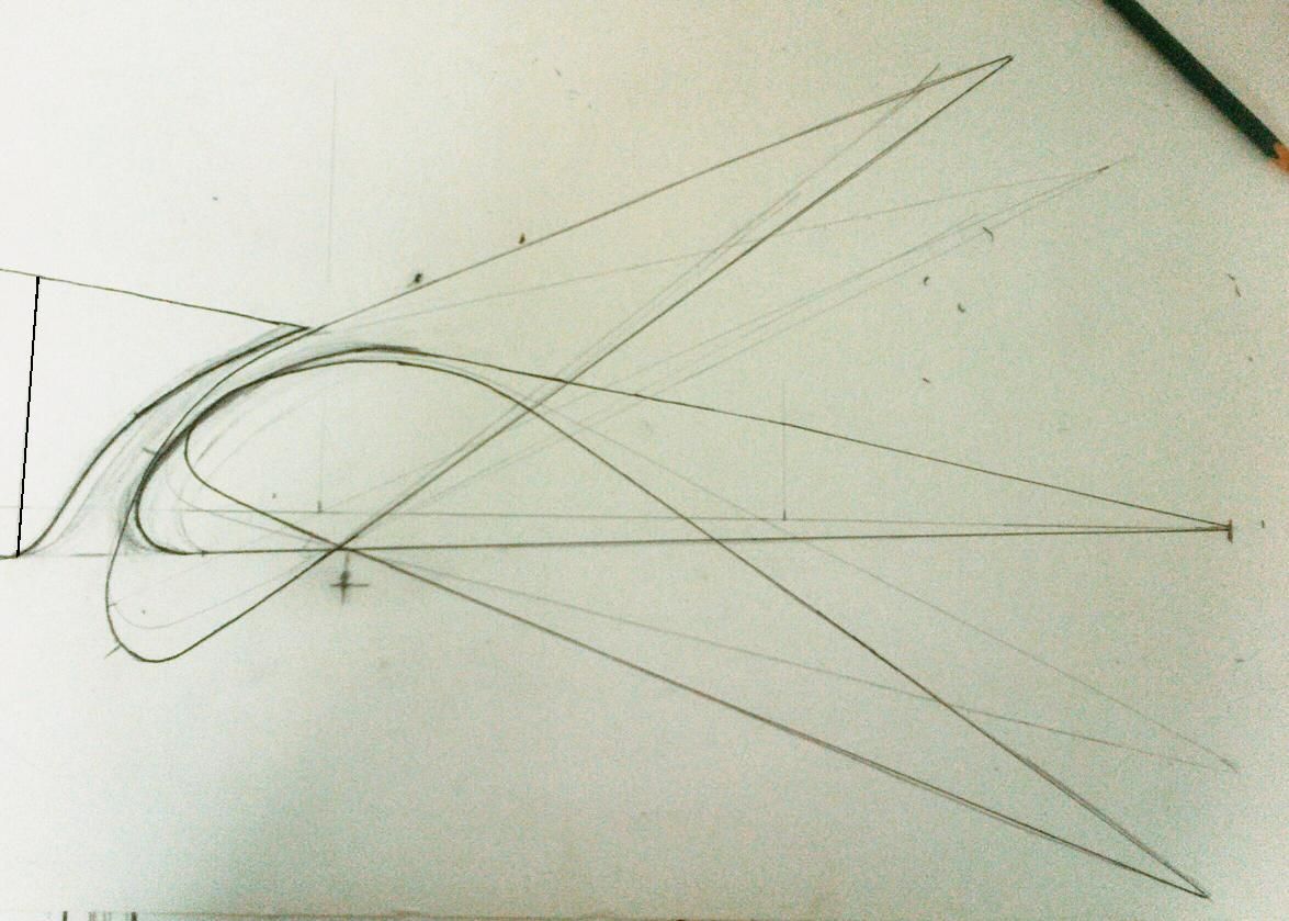

рас уж тут есть такая тема , то позвольте и мне поинтересоваться так правильно ???
    112,6 КБ · Просмотры: 628

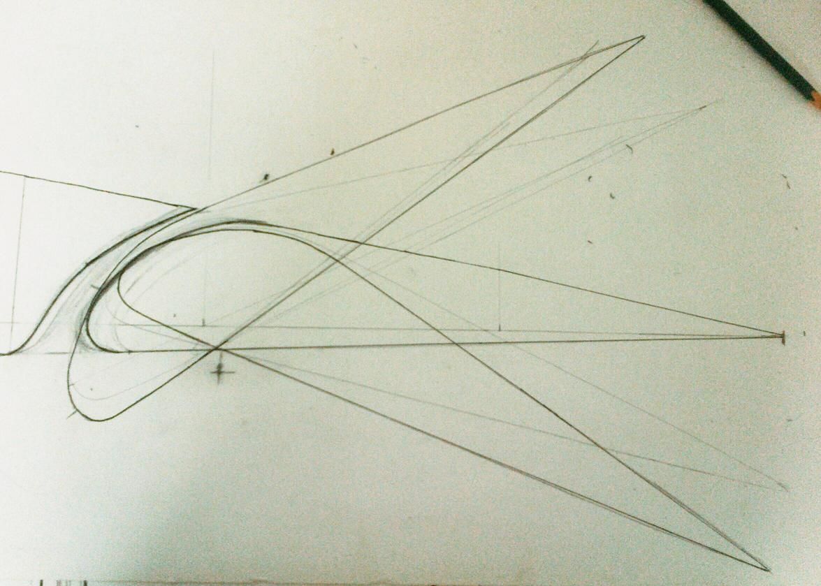

может конечно и так, но там лонжерон, и щель начиналась прямо от него
    113,4 КБ · Просмотры: 513
Выше дали щель Ан-28. Почему-бы не скопировать и быть спокойным. У антоновцев труба есть, так что всё работает.
