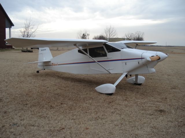

Вот эта вот ниша 300-400р за новенький самолет  АБСОЛЮТНО не занята и спрос будет бешенный.
Полнейшая ерунда 🙂 Новенький самолет за 300-400 тыс. руб. это категорически нереально. Точка.
Мне этот самолет представляется чем то подобным: Высоплан, можно подкосный, пилоты рядом(приборы тоже не дешевые-можно сэкономить 10-15 т. р), фюзюляж из труб без всяких "закруглений", обшивка лучше металл, крыло металлическое, обшивка тоже металл( чтоб не парится с хранением, но можно конечно и полотно), шасси-оба варианта-как с носовой так и с хостовой, винт фиксированный, никакой механизации, нагрузка на крыло порядка 30-35 кг, профиль наш, серии Р, взлетный вес около 400(50 л.с), пустой около 190 кг. перегрузки +4,5/-3, скорость 65-160 км/ч
    45,1 КБ · Просмотры: 104
Для А.Б. , да именно таким я и представляю этот самолет....)))
