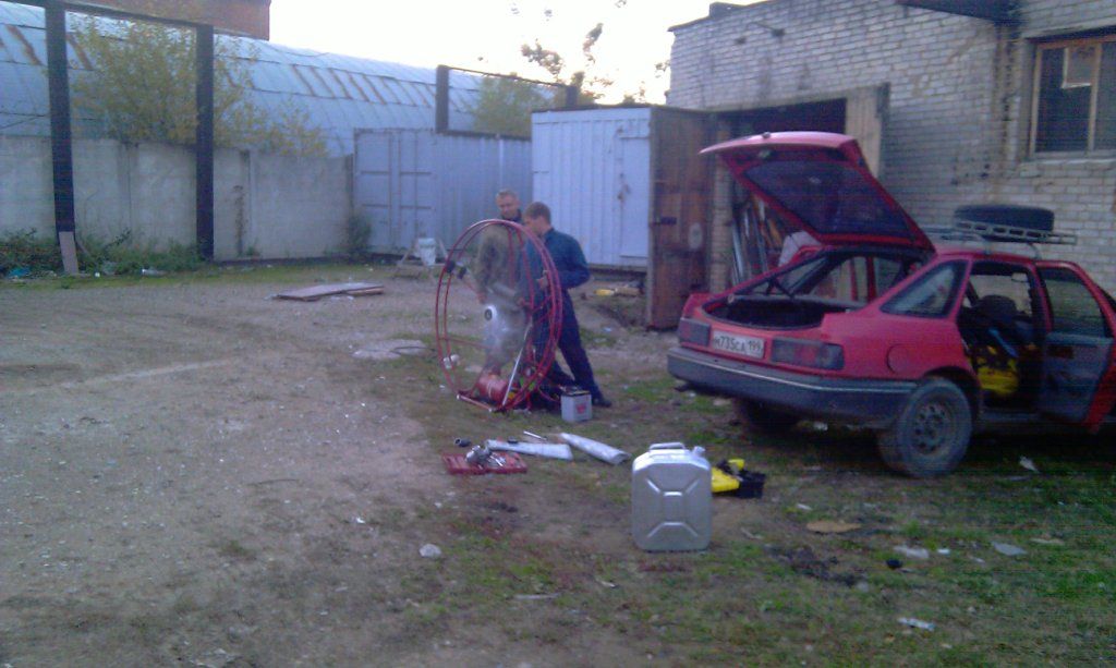

У мотора вашего,тягу  замерили по своему - хорошая, два мужика еле держат, тяга около 90 кг, значит летать будет!
    97,2 КБ · Просмотры: 133
Слава, Минусинцы, похоже, уже уложились и даже с запасом.
Я не знаю сколько весит пилот, но я думаю, что не меньше 70-ти кг.
Минус еще килограммов 10 топлива.
Сухой получается, порядка 90 кг.
Если у их ВМГ тяга тоже 90, то это даже слегка больше 0,5 к взлетному весу.
Минус топлива килограмм 10.
Получается, что аппаратик весит порядка 90 кг.
