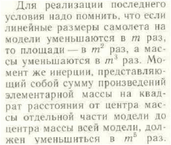

Теперь давайте попробуем заняться непосредственно моделированием - математическим, на уровне простейших расчетов. Размах 0.38м у оригинала - 4.6м. Таким образом Вы сделали уменьшенную в 12 раз модель. Далее всё тупо делим на 12. Вес 336кг (максимальный взлетный) у модели должен быть 28кг. Ну или 14кг для "беспилотного". Слабо? Если пересчитать исходя из нагрузки на крыло, то у оригинала 16.8кг\м2. У модели 0.2 м2 плошадь крыла - соответственно взлетный вес должен быть 3,2 кг. Так наверно будет правильней.
Таким образом Вы сделали уменьшенную в 12 раз модель. Далее [highlight]всё тупо делим на 12[/highlight].
А вот "тупо" может и не надо, а? Судя по всему, вам неизвестны пропорции параметров при моделировании, вот отрывок из книжечки В.И.Костенко, Ю.С.Столярова "Мир моделей" :
    46 КБ · Просмотры: 171
В самом, самом начале - ставил и просил разъяснить от тех, кто понимает - по поводу чисел Рейнольдса.
Вот - кажется, мы и вернулись к поиску ответа на поставленный давным давно вопрос.
А именно - поиска правильных коэффициентов подобия и пересчета от модели к оригиналу. Или наоборот...
Вы считаете, что модель подобных размеров должна весить 200г ?
  Ну да, где-то так. Другое дело, что подобный масштаб вряд ли сможет что-либо серьёзно показать по тех. характеристикам будущего ЛА. Для определения нужного масштаба есть ещё и теория подобия, упомянутая в той же книжке.
  При этом любая уменьшенная модель будет отличаться от полноразмерного ЛА по такой важной хар-ке, как нагрузка на крыло, и именно на коэффициент уменьшения m.
