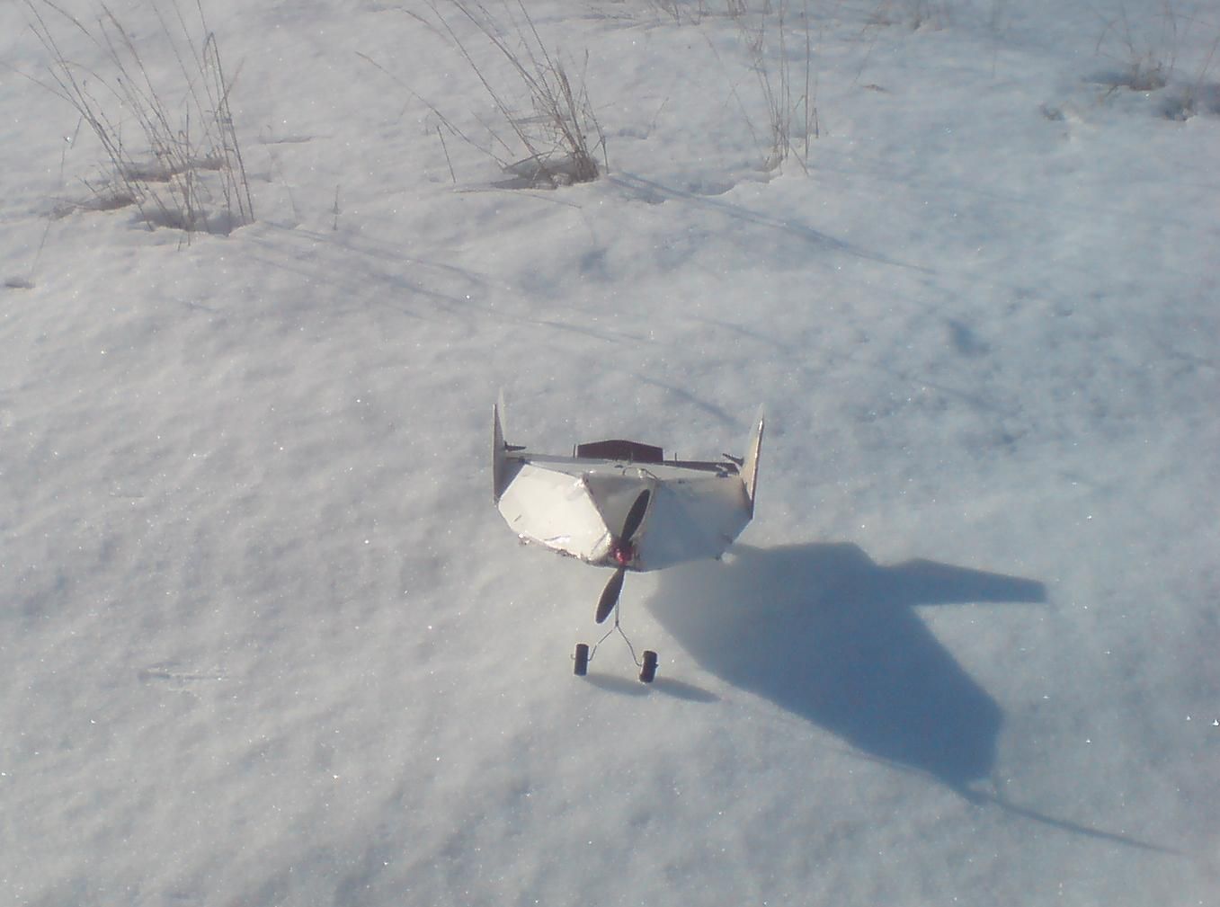

Сделал пробные пуски с руки в зале.
Клюет носом.
То есть - не решены вопросы центровки.
Помогите разобраться.
Сейчас Центр тяжести - по высшей точке верхней поверхности.
Точка приложения аэродинамических сил - толком и не знаю.

Но = с самого начала этой темы пытаюсь понять,
как оно - фасетмобиль -  работает.
А если конкретно - запасы устойчивости по тангажу.
ТО есть - даа, стреловидное крыло самовосстанавливается в какой-то степени по тангажу. Вопрос в какой?
Что-то, подозреваю, дают разные профили по 3-м сечениям в плане сверху.
Смотрел их поведение и зависимость от угла атаки.
Она - разная...
S-образность - первое качественное объяснение.
Хотелось бы управлять запасами устойчивости.
Смотрел эти 3 профиля по полярам с помощью все той же программы JavaFoil.
(Другие использовать - пока не получается).
Профили то немного разные. И при кренах и изменении угла атаки - также по разному изменяют свою подъемную силу и лобовое сопротивление.
Поднял реально в воздух свою радиомодель фасетмобиля.
Подлеты делал в поле, с наста, при достаточно сильном ветре.
В общем - летает!
Нужно научиться управлять.
И доработать немного по части центровки.
А так, шажками, шажками - двигаюсь к цели!

В общем - летает!
Владимир Михайлович! Поздравляю Вас с очередным достижением!
Позвольте поинтересоваться, что за прикольное шасси на Вашей модели? Из каких соображений оно так исполнено? :~)
А так получилось. Сначала сделал одно колесо на одной велоспице. \ Любимый материал.
Однако - гнулось при ударах, винт цеплял, виляло при пробежках.
Сделал 2 спицы и 2 колеса. Потом - пришлось немного подогнуть для защиты винта. Винт сейчас между колесами, и удар идет не на винт, а на колеса. Снимок потом сделаю сбоку - там видно. Но - идея понятная.
В общем - не идеал. Но пока для меня много других вопросов поважнее.
Это пока работает,  жить и летать не мешает...
