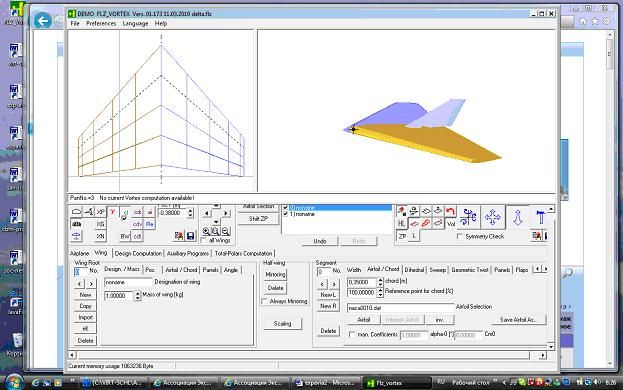

Давайте попробуем вернуться к теме моделирования фасетмобиля на программе FLX_Vortex, рекомендованной DesertEagle.
Первое, что я пока не могу преодеолеть - это создание трехмерной модели фасетмобиля в формате xxx.flx, понимаемом рекомендованной программой.
Беру, предположим, понятное всем дельтовидное крыло delta.ftz, с вертикальным стабилизатором, имеющееся в шаблонах программы.
Как сделать первый шаг - и заменить гладкий обтекаемый профиль на высокий ломаный треугольный, похожий на фасетмобиль?
    47,7 КБ · Просмотры: 158
Выше я уже писал как сделал - нарисовал модельку фасета в Google SketchUp, сделал скриншоты нескольких сечений и в XFLR5 нарисовал профили по этим сечениям. И после эти профили сохранил как .dat файлы и загрузил в FLZ-Vortex. Немного геморойно, но и фасет весьма нетипичный самолет. Будь это обычные крылья с распространенными профилями, то .dat файлы можно было бы скачать в интернете готовые, и всю модельку сделать искючительно в FLZ Vortex за несколько кликов мышью.

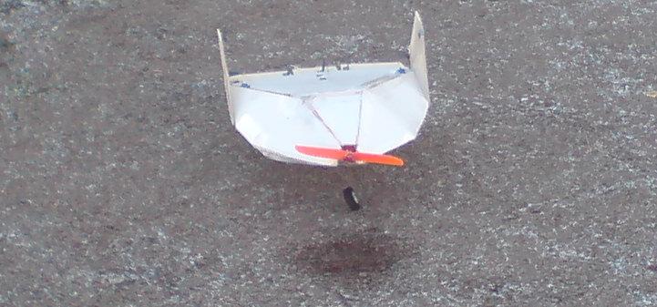

Кто может подсказать летные площадки-тусовки для пробного запуска радиомодели фасетмобиля в Москве, желательно район Бусиново - Речной вокзал - Ховрино - Левобережная?
    48,1 КБ · Просмотры: 157

Пожалуйста, не надо это запускать. Судя по качеству сборки модель может быть опасна, как для её создателя, так и окружающих.
Что в ней опасного??? Его запустить не опасней чем летающих котов  ;D ;D
Кусок пенопласта с винтом на электромоторе- у меня такие пацаны в зале даже запускают  и ничего и никого еще не пострадало и не пострадает! :craZy
Если просто площадка (без тусовок), то Головинские пруды (лучше тот который Большой Головинский) сейчас вполне пойдут - сам там модели обкатывал, от Бусиново до них - рукой подать, да и ещё ближе - по Ангарской тоже вроде есть небольшой пруд который за площадку сойдёт (парк ВИСХОМ)
А если и площадка и тусовка (моделистов), то СТК Вертикаль (ВДНХ, ул. Галушкина25) по воскресеньям обычно проводит полёты. Приходите - народ у нас очень опытный, могут и с настройками модели и её облётом помочь. Правда в это воскресенье, из наших вертикалевских, на полёты наверняка никто не пойдёт - потому как по прогнозу морозцы. Потеплее будет тогда - пожалуйста.

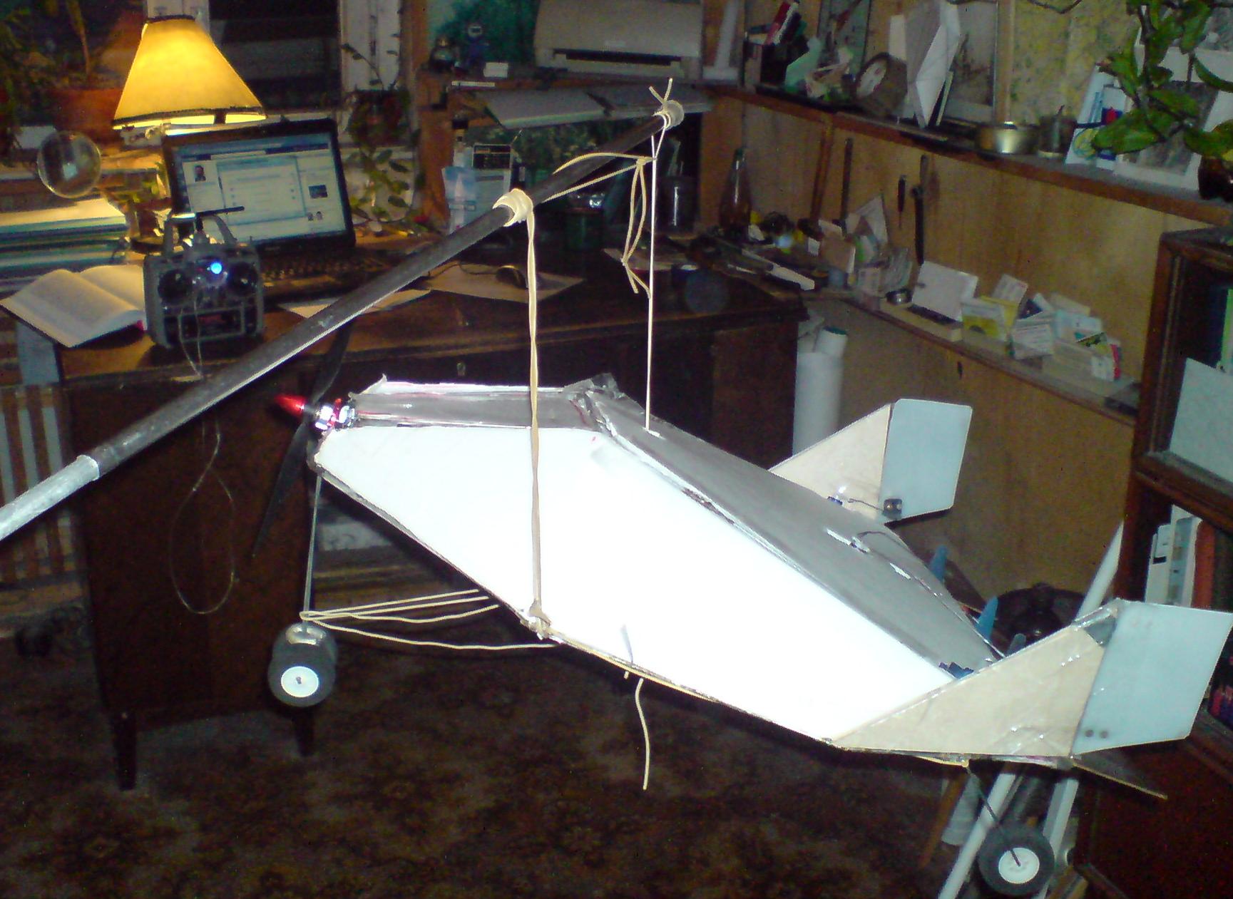

Жду погоды и выхода в зал для прокрутки на корде с пробными подлетами
    213,9 КБ · Просмотры: 145

Программное моделирование и радиомодель - идут параллельно.
Так как хочу осмыслить и понять как оно работает -
то у меня, Генрих Петрович - немного другой подход по части точного воспроизведения геометрии Фасетмобиля.
Если дело дойдет до экспериментального образца, то придется менять и подгонять геометрию и центровку под свой вес, тип двигателя, материалы...

По замечанию Генриха Петровича о S-образности профиля.
Посмотрел с помощью программы JavaFoil поляру
ломаного треугольного профиля
с относительным  смещением 30 % и высотой - 30%
Результаты в приклепленном файле.
Смотрю сейчас вариант профиля с отклоненными элеронами.
