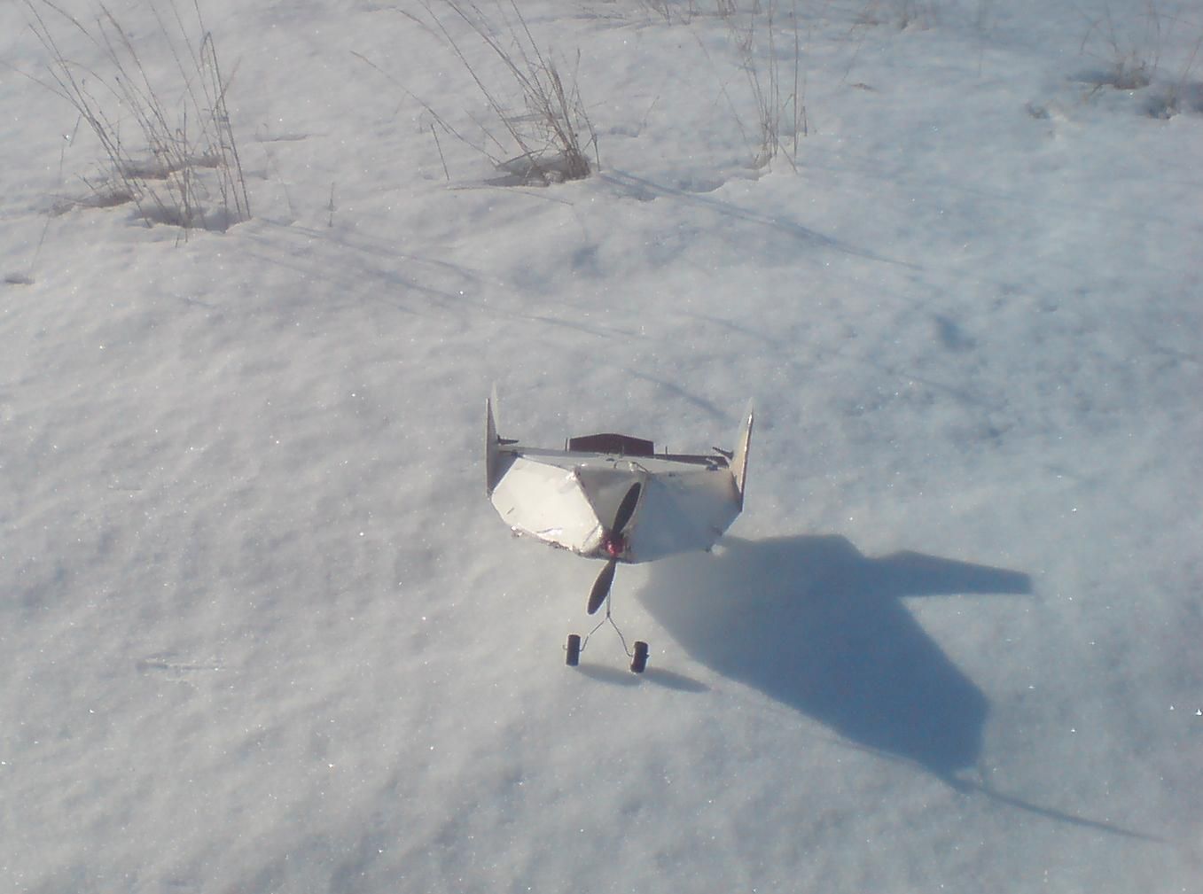

Вот - добавил крыло стабилизации
Режим балансировки - http://video.mail.ru/mail/v-school/_myvideo/34.html
Или - http://www.facebook.com/?ref=tn_tnmn#!/photo.php?v=10151056559958874&set=vb.715688873&type=2&theater
Завтра - погоняю в поле, в районе Софрино

Крылышко для стабилизации по тангажу и крену - уже приделал. На последнем видео с балансировкой - видно.
Первые запуски явно показали недостаточность запасов по тангажу и крену.
В общем - пробую дальше...

Пускал сегодня на даче в Михайловском радиомодель.
Один раз взлетел.
Но - сразу после отрыва - клюет носом.
Проблемы центровки понять бы...

Народ! Помогите  разобраться с радиомоделью - жгу второй регулятор. В Москве, словом и делом...
Регулятор требует наличия радиатора охлаждения?
Радиатор  тоже возможное решение - всё-таки регулятору какое-никакое охлаждение точно требуется - хотя бы просто обдувкой встречным потоком.
Если же регуль полностью упрятан внутрь НЕпродуваемого отсека (а судя по фото - так оно и есть), то без достаточного охлаждения при нагрузке близкой к максималу кирдык практически неизбежен.
Ну и систему мотор-регуль надо подбирать с известным запасом по мощности, а не так чтобы они пахали на пределе:
пиковый ток для регулятора (тот что  обычно указывается в характеристиках) допустим лишь кратковременно!
    93,4 КБ · Просмотры: 204
Спасибо за совет по охлаждению регулятора.
Здесь, по-видимому - ошибался.
Оба раза горел желтым пламенем, на максимуме, когда пытался выкатить из ямки
Да и никак не разберусь с программированием регулятора на ограничение тока. Которое, кажется есть при включении пульта
