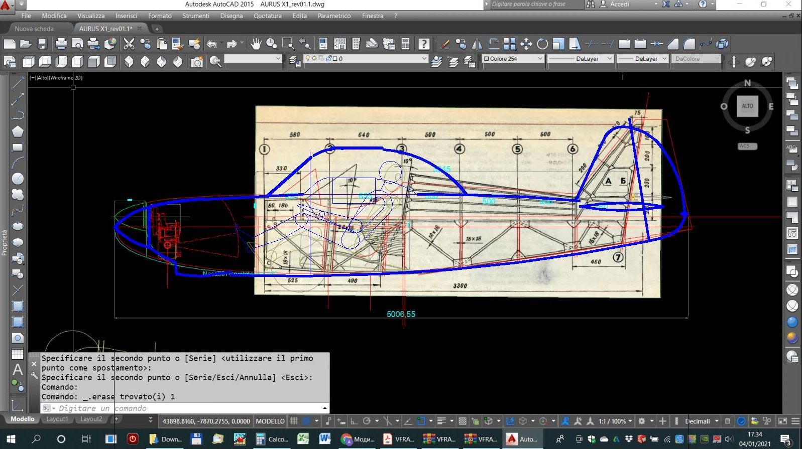

Получится! При длине 6 метров пилот сидит нормально, фонарь только "раздувается" пропорционально.
Аурелио его уже почти нарисовал.

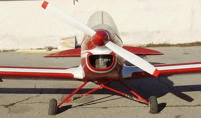

Вот вы нарисовали "пухлый" фюз, моторный отсек с коком по "полметра" в диаметре. Там РМЗ-640 или оппозитник 2-цилиндра будет занимать половину подкапотного пространства🤣 - что кстати и видно у итальянца. Проектировать " морду" нужно исходя из габаритов двигателя, а не красоты. Это красота обернется в большой вес и невозможность применения наших дохлых движков. Морда Як-3 так выглядит из-за его движка и свободного подкапотного пространства там мало, все как и положено. Был бы двигатель звездой - тогда морда И-16 или как fw-190. Двигатель определяет габариты носовой части, а не фантазии эстетического вида.

Я просто вношу небольшие поправки, чтобы мне было удобнее.
Нос будет длиннее, но я еще не знаю, насколько. Длина будет зависеть от веса.
è sempre Argo!
Sto facendo solo piccoli adattamenti per stare più comodo.
Il muso sarà più lungo ma non so ancora di quanto. La lunghezza dipenderà dai pesi.

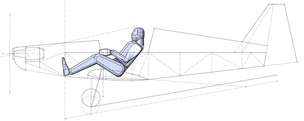

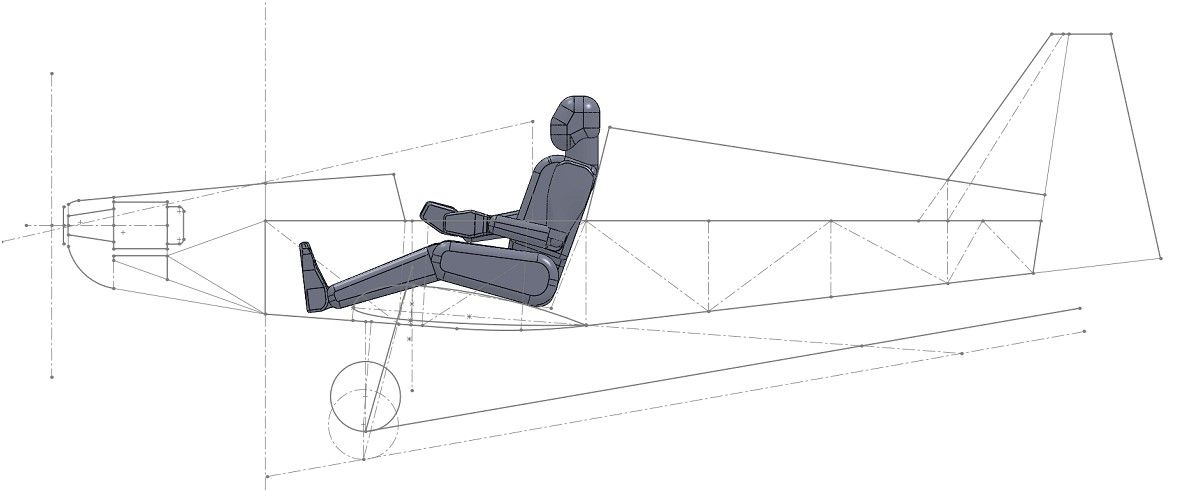

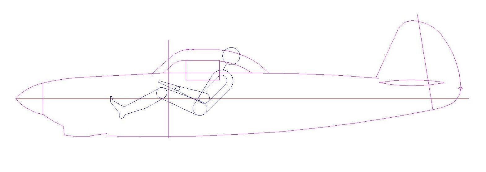

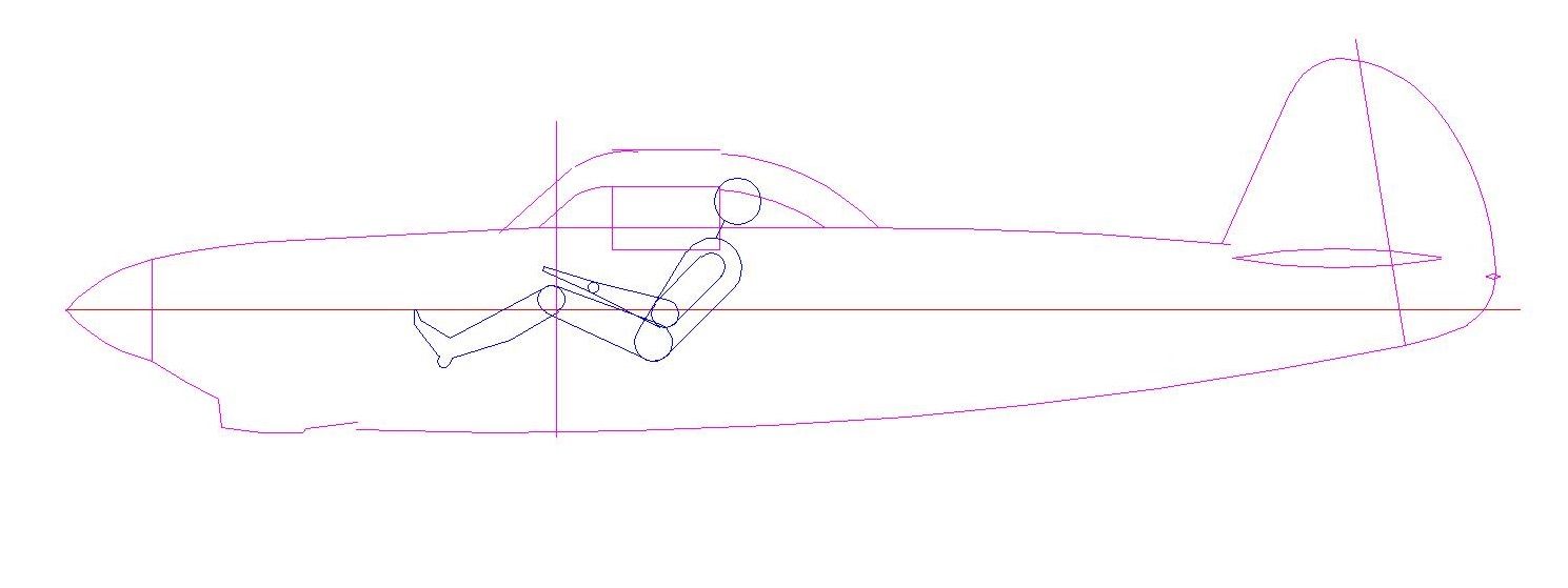

Aurelio, на мой взгляд, ферму фюзеляжа стоит продлить вперед. Тем самым мы решим несколько вопросов. Первый-упростит размещение пилота в кабине и ему больше не придётся поджимать ноги. И второй - меньше паразитного веса в носовой части, проще подогнать под требуемый вылет двигатель и решить проблемы с центровкой.
Миша уже размещал пример из прикидок, но хочу повторить для наглядности

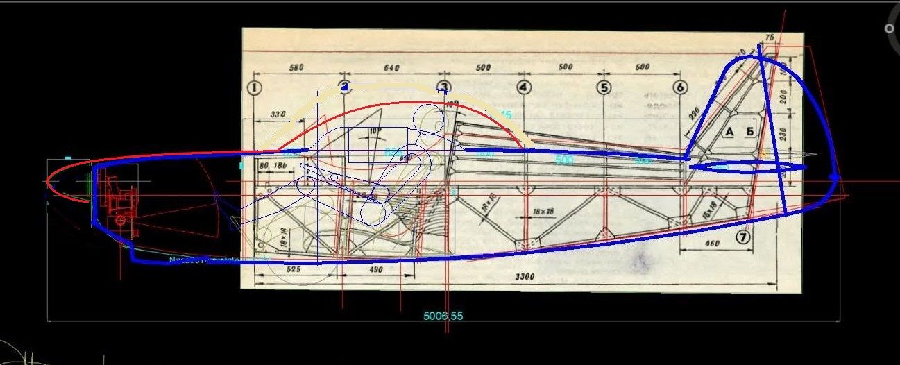

На картинке - контур самолёта Як-3, уменьшенного масштаба, как есть.
Як-3 длиной 5 метров:
с прямыми крыльями и стабом
Вроде уже писал. Трапециевидное крыло и оперение, да ещё с аэродинамической круткой, позволит снизить вес оных.
Всё правильно. Но это совсем другой самолёт. Да и реально можно сделать типа такой реплики, но кординально менять ВСЮ конструкцию планера, даже если и использовать технологию Арго, правильнее сказать классическую технологию дровяных аппаратов. Но. Это уже никак не подходит к теме Арго, даже к его модификации, если только не обозначить как.... Глубокой модернизации.
Если конкретно по вашей идее, то, пилота смело посадить ниже, бутафорию фонаря откидывать вбок вместе с лобовиком до уровня плечь или верхних лонжеронов фюза, а сдвижной сектор фонаря делать только для руления и воздухом подышать. Вполне реальный самолётик получится , но эта тема для другой ветки. Можете смело открывать)) и можно смело поговорить там и даже развить до кондиции.

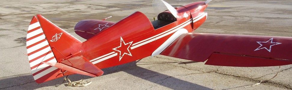

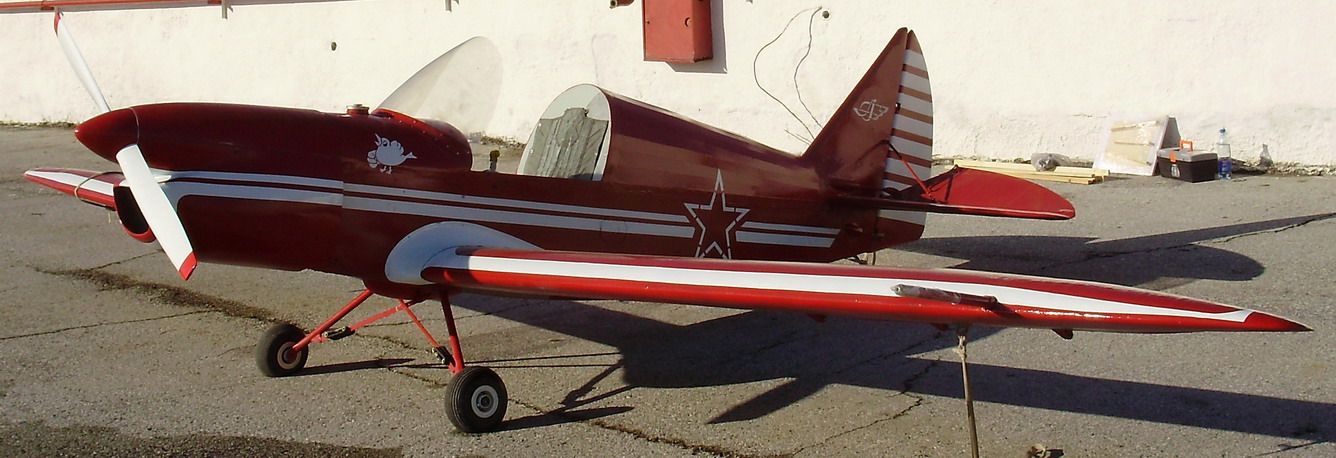

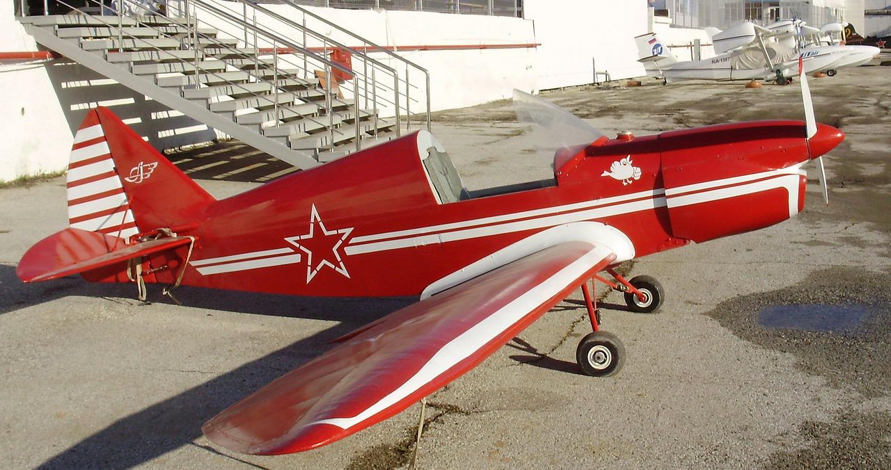

Что-то похожее на обсуждаемое уже есть.
Здесь же про летающие самолёты?... А вес то какой!
