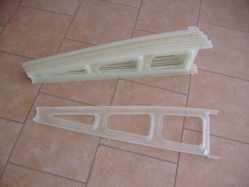

И все же хочу спросить по поводу использования композитных материалов в  строительстве пайпера. Вот недавно нашел фотографию стеклопластиковых нервюр, уж очень они понравились мне. Подскажите, стоит ли задумываться  об этом или делать по класической схеме из дюральки? Кстати, какую толщину дюральки необходимо для изготовления нервюр?
Вот фотография тех стеклопластиковых нервюр

То Марат Вы знаете, столько вариаций на тему Каба уже придумывалось, что едва ли удастся здесь стать оригинальным, а тем более непрофессионалу в самолётостроении. Попробуйте вникнуть в тему поглубже, почитайте американские и другие зарубежные сайты и форумы, я думаю поймёте, что народ наэкспериментировался над всем, чем только можно в этом самолёте, а потом всё равно возвращаются к классической конструкции (ну с небольшими вариациями под свою персону и финансовые возможности). Не утруждайтесь. Или используйте проверенные решения для модификации.

А вот по поводу использования компазитных материалов, то вот здесь хотелось бы чуточку поспорить в  доброй форме. Мне больше нравится идея использование композитных материаллов. Я больше безпокоюсь не о трудозатратах, а о центровке самолета  в будущем. Ведь когда разрабатывали самолет, конструкторы расчитывали совсем другие материалы.

Если  у кого то уже  есть готовые нервюрына крыло, элероны и закрылки, продайте  пожалуйста. Нужно по две шт. Хочу  отнести к  своим друзьям на кафедру  "сопротивления материалов" Авиационного университета, попробуем снять все необходимые данные на разрыв, скучивание, сжатие и т.д. Все эти данные нужны будут чтоб сравнить данные при производстве композитных нервюр.
