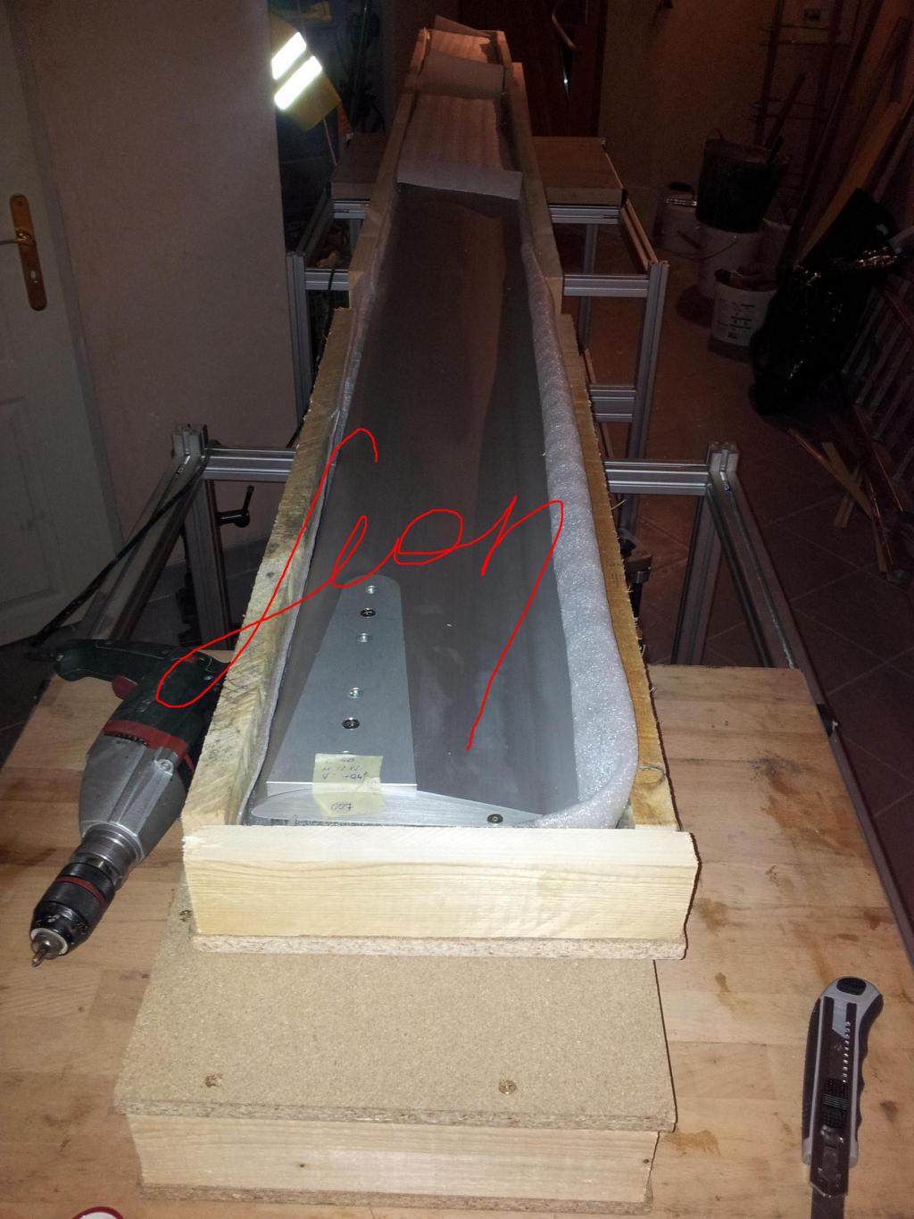

Мой ротор - Leon.
Спасибо Андрей, будем разбиратся....

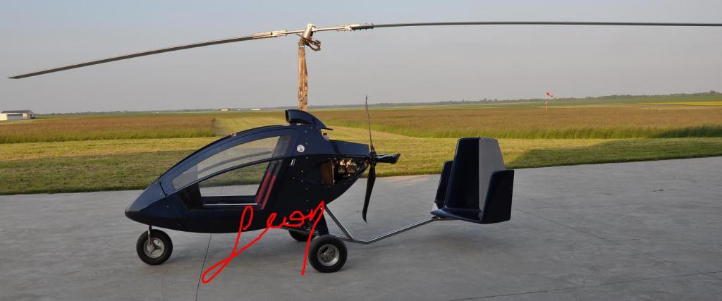

ма.а..а..а.а..ленькие продвижения (французы быстре работать не умеют  ;D) - панель приборов на синенький
3ий и 4ый ротора готовы покинуть ателье  😉
хаббары  😱
скучно тут...и к тому же запрещены СЛА (в том числе автожиры)...
так что мы базируемся по соседству во Франиции  😉
как оказалось - летать нигде не легко  :'(
французкий "коллЭга" которому доручили мы сборку аппарата, не придумал ничего лучшего авантюрист, как затащить аппарат на авиазавод  😱 и отдать его мЭстным инженерам на растерзание  ;D
по сравнению с техникой которую они там ремонтируют (на заднем фоне самолета крыло и фюзеляж виден), наш синенький напоминает трехколесный вилосипед рядом с фурой  ;D ;D ;D

вернулся из Франции (где до-собирают синенького)

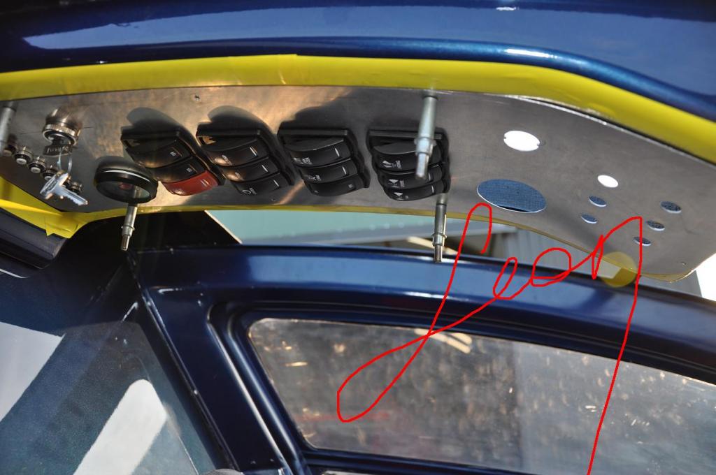

поставили на свое место мотор, панель приборов и переключателей, достыковали композиты со всем остальным каркасом - в общем кое-как все двигается
пару фотов

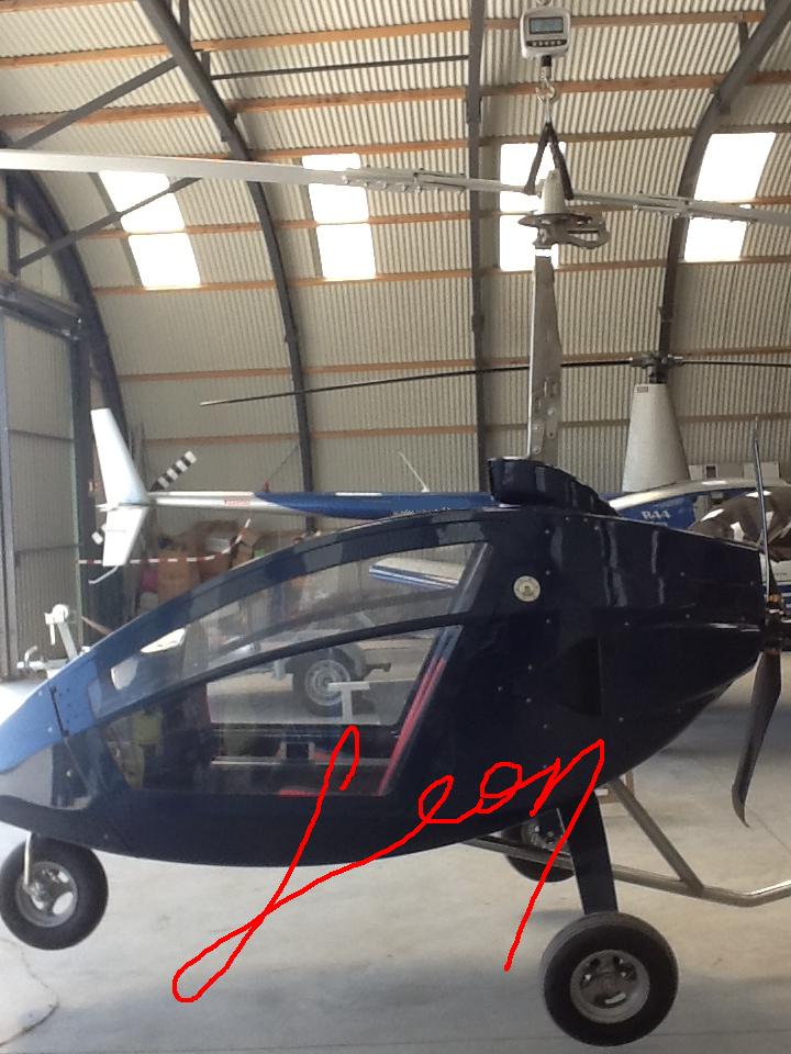

навесили и взвесили....242 кг уже  😱
по моим подсчетам еще 30кг прибудет - провода, кабеля и тросы, остекление, раскрутка, батарея и мелочовки, которой почему то так много  :-/
Стелз технология , радары не возмут . 😉 Да в кабинке серьезно ,уплотнения везде .

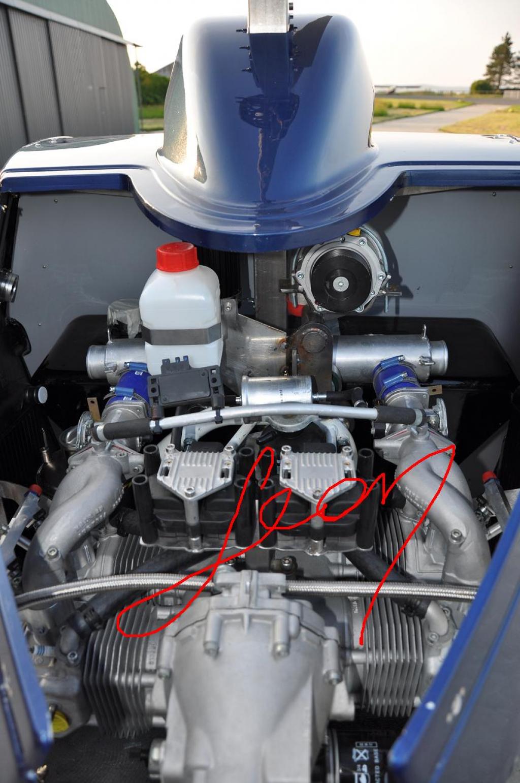

Мотор под такой вес нужен другой, почему таки парта получилась тяжелее тандема? Ксенон легче на 5 кг
Где нацепляли килограммы?  Кабинка с капотом? Или стекла много? На болгарском тандеме одно стекло без рамок весит 21 кг
Пока что других не придумали – выходим из того что имееим
Ротакс 912 (80сил) с мех нагнетателем и инжектором демонстрирует на стенде 129коней, но это на стенде
Не понимаю о чем речь – с каким ТАНДЕМОМ ты сравниваеш ?
Не факт, но я проверю (у нас стоят в ангаре много ксенонов – от самых первых, до самых последних).
На мелочевке и по мелочам я так думаю – на это надо обращать особое внимание !!!
Я уже сделал полную ревизию всех структурных елементов из стали, уже изготовил все необходимое на прототипы №3 и №4 – посмотрим....

Кабинка с капотом?
Это отдельный разговор – все композиты на прототип №1 и №2 нам изготавливали  украинские канторы, им только известно откуда там столько веса.
Откровенно надоело, я в конце-концов консолидировал все в одном ателье (чтобы была возможность контролировать качество и сроки исполнения).
Мы уже изготовили сами много разных образциков (из разных материалов и комбинации), полностью закончили одну кабину под прототип №3.
По ходу анализируем что к чему, там есть над чем серьезно работать.
То же с хвостом – изготовливаем свой, будем анализировать что к чему.

Или стекла много?
Много, но это не критчно  - в рамках нормы (порядка 11 кг все стекла весят).
