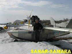

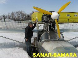

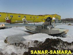

Твой самолет я видел этой зимой в Красном Яру. Автора определил сразу по стилю. 🙂 Хороший крейсер.
Генадий Христос Воскресе!
На мой взгляд будет правильно подготовить и показать
Ваш самолёт на гидроавиасалоне в Геленджике.
Чем сможем поможем.

Юра , привет! Был в Самаре, мог бы заехать в гости, знаешь, что тебя встретили бы с огромной радостью.
ОДНОЗНАЧНО нужен мотор , который поможет  реализовать реальные возможности аппарата.
Да,думается,М332 или М137 подошли бы как нельзя лучше - и найти можно по вменяемой цене.С турбо-Субару результат заранее непредсказуем - может получиться,но вовсе не факт.
Так или иначе,желаю большому кораблю большого плавания.

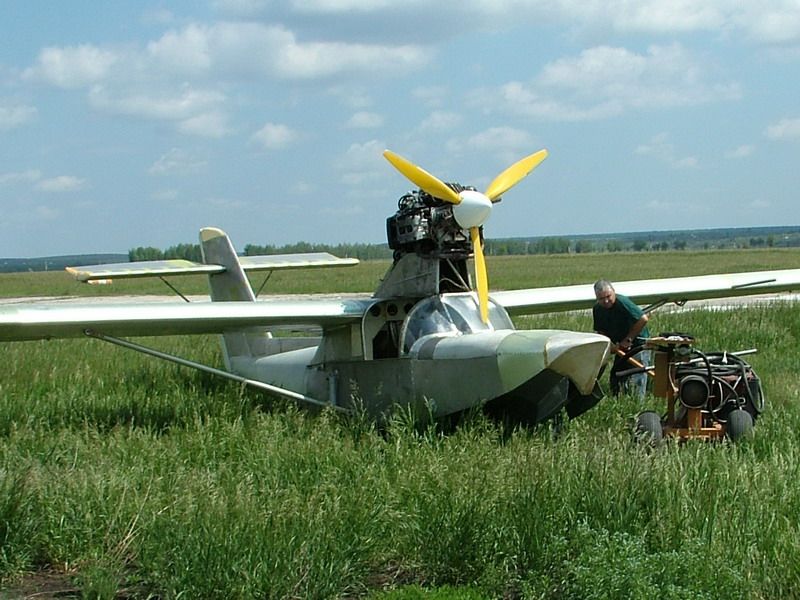

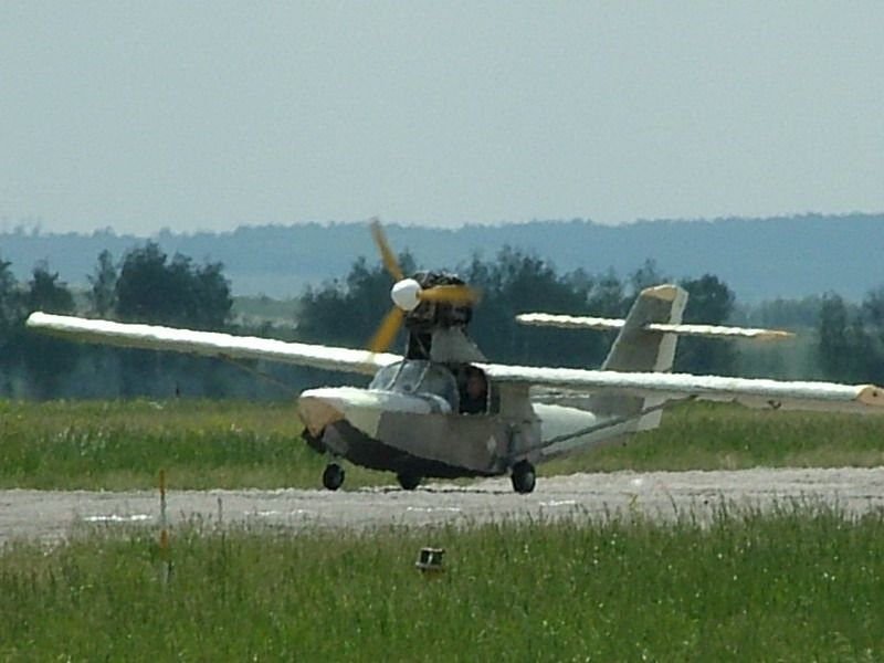

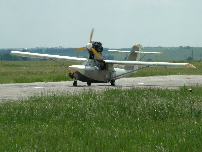

Сегодня, 30 мая, опробовал двигатель, совершил пробежки с подлетом.
    91 КБ · Просмотры: 217
    108,3 КБ · Просмотры: 198
    55,5 КБ · Просмотры: 189
Еще фото
    65,4 КБ · Просмотры: 176

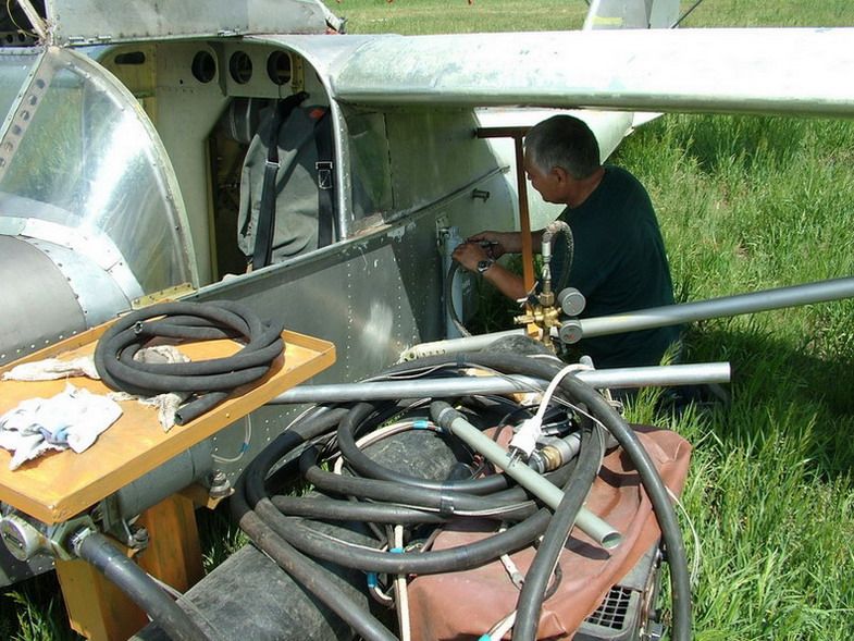

Сегодня же подняли Л-42М

Кабы не сглазить двигатель "Субару" с турбонаддувом работает зверски, аж вдавливает в сидения!
Привет,Ген!Желаю чтобы все оправдалось с двигателем.Пора уж летать!Жди в гости. 🙂

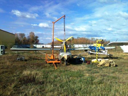

Продолжаю тему. Подлёт продолжался недолго, двигатель"Субару" всё-таки выказал свою болезнь и нежелание летать, на взлётном режиме заклинил. В настоящее время достал"М-332", правда без всякого навесного, уже укомплектовал, через 2 недели установлю на самолёт.
Установка М-332.
