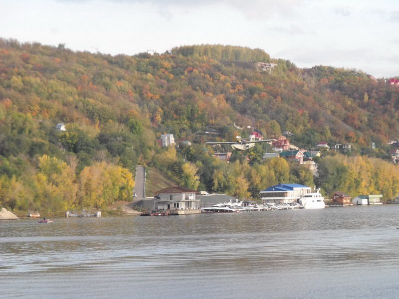

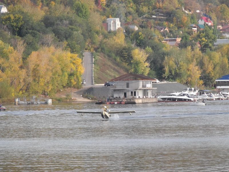

Вот видео испытаний на воде: http://www.youtube.com/watch?v=Sm_Z6bww3o0&feature=youtu.be

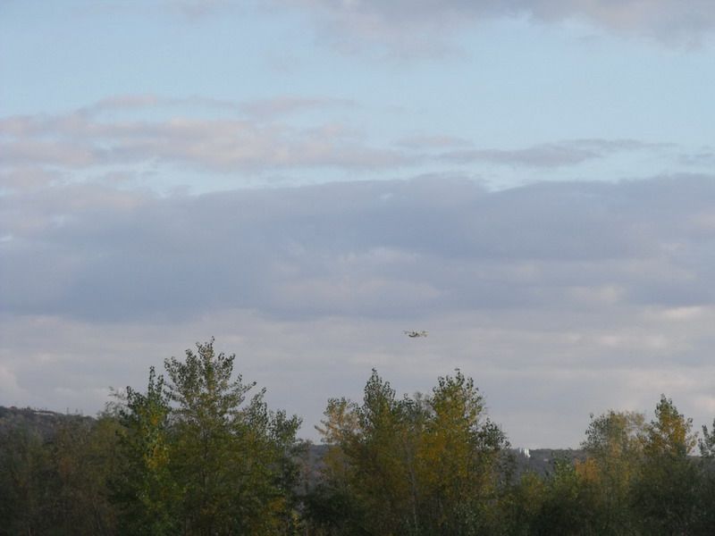

Сегодня,т.е.20 сентября поднял с Волги, облетел о.Зелёненький. Вообщем минут 25 в воздухе.
Вот фото.
    97 КБ · Просмотры: 182
    38 КБ · Просмотры: 136
    76 КБ · Просмотры: 165
