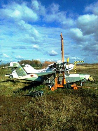

Продолжаю тему. Подлёт продолжался недолго, двигатель"Субару" всё-таки выказал свою болезнь и нежелание летать, на взлётном режиме заклинил. В настоящее время достал"М-332", правда без всякого навесного, уже укомплектовал, через 2 недели установлю на самолёт.

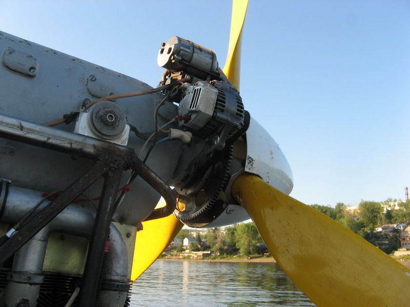

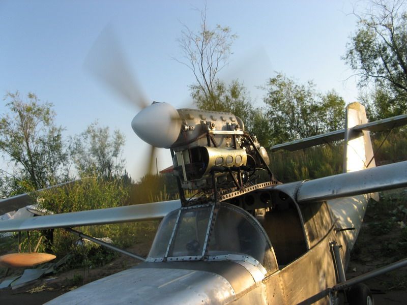

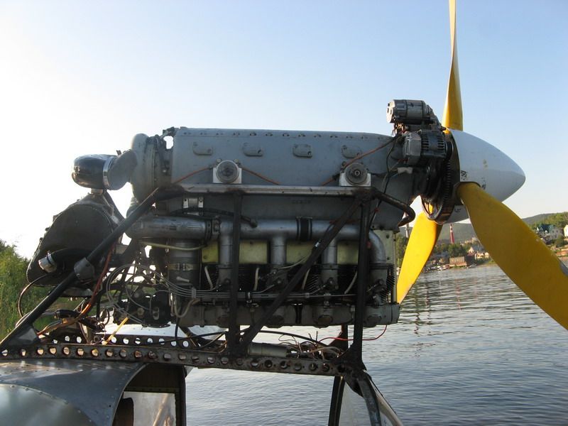

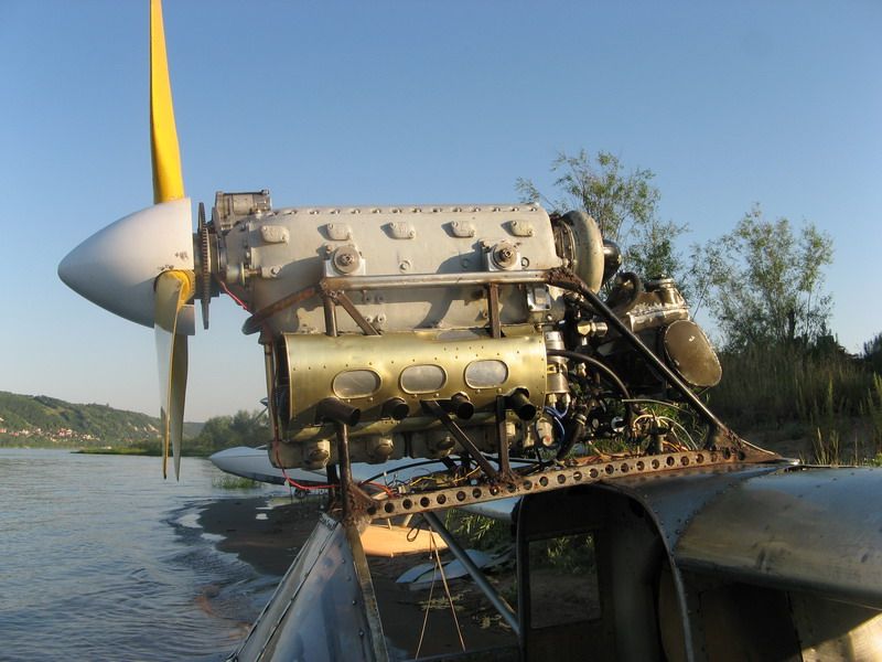

По просьбе товарищей. Комплектация"М-ЗЗ2".
    71,9 КБ · Просмотры: 175
    55,4 КБ · Просмотры: 170
    66,4 КБ · Просмотры: 170
Генератор от Q-13, стартер от "Субару; на общей площадке, выфрезерованная с плиты Д-16Т, толщиной 25 мм, совместно с отверстием под сальник и затянута 8 болтами М6 в носке картера. Маслобак переварен с "МИ-8".
