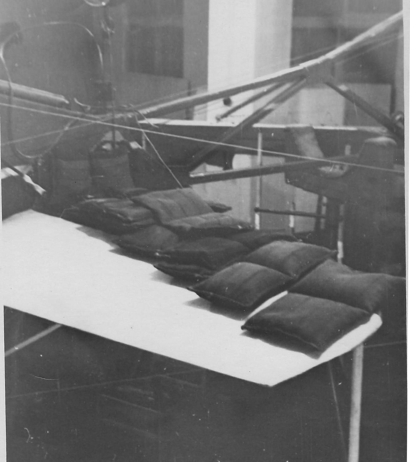

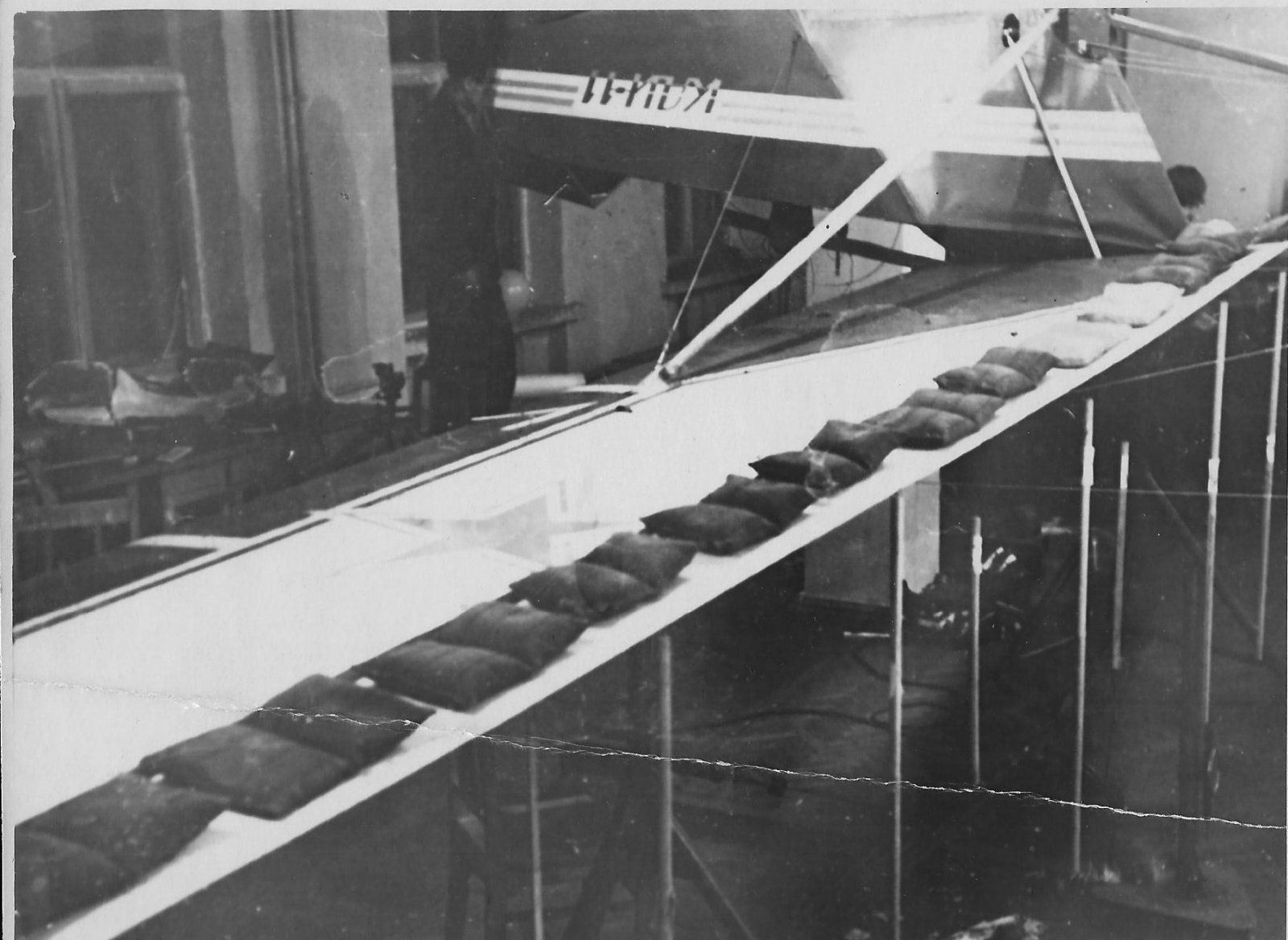

Алексей давайте завяжем надоело. Ну, что вы здесь увидите Су 0,2. Я это и без вас знаю. Ну, что вы видите реальную цифру в Кг? вы видите как прогнулся лонжерон. Да не чего пока не поставите крыло на стенд. Вся разница в том что вы до этого будете морочить себе голову решая это ребус с формулами и делать ошибки которые сами не заметите. Это убитое время. Вы нагрузили и у вас всё рухнуло. Я тоже считаю но считаю адекватно не истерически. Где я я знаю точно что получу реальную цифирь. Например я заложил самолёт. Хочу от него получить такие то данные. Меня интересует какая нагрузка получиться на крыло. Это не опровержимо Вес на площадь. Конечно же я посчитаю. Дальше Я знаю 40кг на метр. Я посчитаю нагрузку и на подкос и это тоже не опровержимо. Но считать всякую херню какой коэффициент получится и где я не стану потому что это всё приблизительно и все моменты не просчитаете в любой момент. Тем более вы берёте уже готовый профиль и там все К указаны ивы при соблюдении не чего с ними не сделаете. Самый простой способ остаётся стенд и лётные испытания мы не Ту 134 делаем а табуретку с мотором. И заниматься ананизмом удел таких как вы. В авиации малой всё просто. И нормальный толковый парень не станет тратить время на ошибки. А просто проведёт анализ и сделает выводы. Например взяв крыло подобное своему с той же нагрузкой он просто обратит внимание на то какие размеры и какой материал применён. И здесь не ошибёшься всё просчитано и испытано. Я могу считать, но не вижу необходимости когда уже всё давно выведено, соотношение площадей, плеч, свойств материала. Просто бери используй.
Ещё и нагружать нужно правильно.
Кусочек разума. Это я вам и стараюсь здесь разъяснить. Не просто посчитал. Если ты не понимаешь какие нагрузки и как распределены, что ты собираешься считать. X, Y, Z. Я испытываю не мешочками у меня стенд пневматический и он распределяет нагрузку равномерно. Я могу имитировать и выпуск закрылок. И сразу снять нагрузку на подкосе. Вы же уже недели две тут мутите воду пытаясь убедить людей в моей безграмотности. Уймитесь задавайте вопросы если, что то не понятно. Говорим на разных языках.

Как вы можете нагрузить, если не представляете распределение нагрузки по размаху и хорде? Точнее-представляете, но не так, как это выяснили в аэродинамических лабораториях уже 80 лет назад. 😉
Поэтому, просто нормальный толковый парень не сделает консоль 2-х местного самолёта массой 16 кг, как это сделали местные коллеги. И без этого ананизма не сделает планер массой 80 кг, максимально допустимой скоростью 120км/ч, как это сделал М.П. Симонов сотоварищами в стенах КАИ. Фрагменты их "ананизма". Так они сначала "ананировали", а потом уже проверяли результат испытаниями, а не шли методом проб и ошибок!

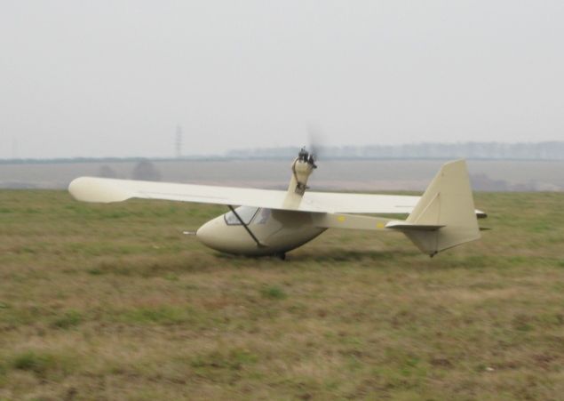

Всё зависит от применяемого материала. Примитив можно сделать и легче. Сколько весит пароплан. Достаточно тряпки и расчалок. Но разве можно сравнить это уродство с нормальным самолётом. Оборудованным кабиной со всеми удобствами. И скоростями в разы превышающими ваше изделие. Возьмём моё крыло 37 кг чуть больше чем в 2 раза тяжелее но оно несёт машину в 7,75 раза тяжелее вашего планера. Двух человек , 90литров топлива, багажник на 30кг груза. Со скоростью 120кмч.
Разделите вес моего крыла на 7.75 раз. и вы получите весовую отдачу 4,5кг. А мой планер который с вашим рядом не поставишь весит 110кг. Без особых ухищрений из подручного материала. С полностью закрытой кабиной. Вот, что могут толковые парни.

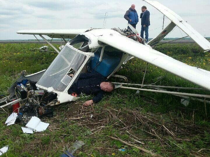

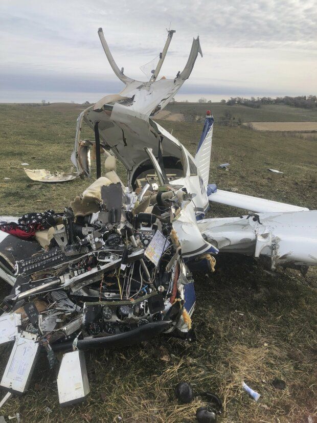

В этом и ваша ошибка. Вы летаете на пределе возможного. Расчёт для каких то идеальных условий . Но жизнь диктует свои условия. Вы видели состояние разрушенных машин. Рассчитанных. Они подобие яичной скорлупы. Конечно же результат плачевный труп. Редко кто выживает летая на этих дышащих на ладон конструкциях.
Причина гибели этих пилотов тупой расчёт. Самолёт должен быть лёгким. На третьем снимке причина та же стремление рыбку съесть. это задний двигатель вся масса разогнанная до определённой скорости погасилась на пилоте. Самодельщик же зная сложные условия эксплуатации всегда думает а если то что. По сути глядя на фото вполне нормальные условия для производства вынужденной посадки для моих самолётов это каждодневная эксплуатация. А тут гроб. Причина банально проста всё рассчитано. Но не испытано.
Давайте самолёт сравнивать с самолётом! Ваш 2-х местный, с мотором в 156 л.с. и 5-6-ти местный САМ-5-2 бис, с мотором 115 л.с., сделанный 85 лет назад. Или с Ла-50 Плиточника хотите сравнить?😉
А если о планерах, то какая у вашего была установившая ся скорость снижения и при какой скорости? Его можно было буксировать со скоростью 100 км/ч ? И разница в АК...у него-13 замеренное кстати.
Вот вам пример нашего планера (пишу нашего, потому что много какие детали сделал для него), разработанного моим учителем, который всегда "ананизмом" занимался, но строил аппараты не чета вашему. Весил он (без мотора) тоже 110 кг, но имел эксплуатационные перегрузки +6/-3, позволял выполнять штопор, петлю, переворот и парить. И нельзя сказать, что получился замечательный аппарат.
