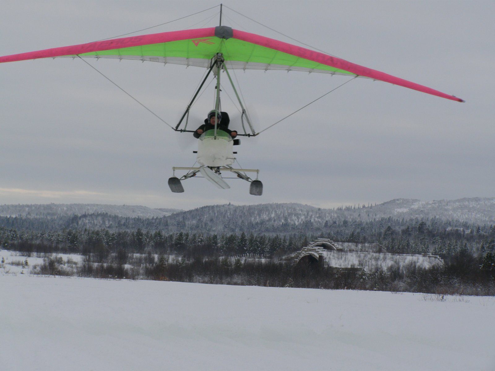

давно крутится идея слышал но сам не видел может кто в курсе или ктото делал ? буксировщик дельтапланов и планеров из австралии драгонфлай у него крылья красят какойто краской видимо от солнца . так вот идея на дельтакрыло краску слышал какаято резиновая для заборов есть в общем она после высыхания не становится жосткой остается мягкой и прочно держится . идея эта для того чтобы ультрафиолет не жрал и придать красивый яркий внешний вид с индивидуальной расцветкой яркой заметной на снегу песке и торфе . может че присоветуете или направите дельными полезными советами и подсказками? и чем красят крылья драгонфлая?

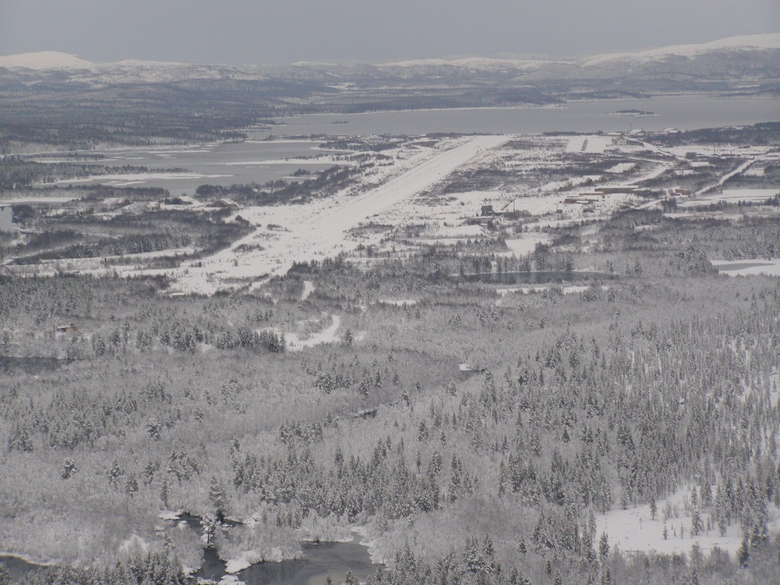

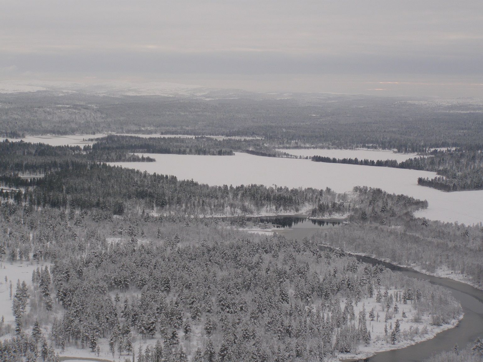

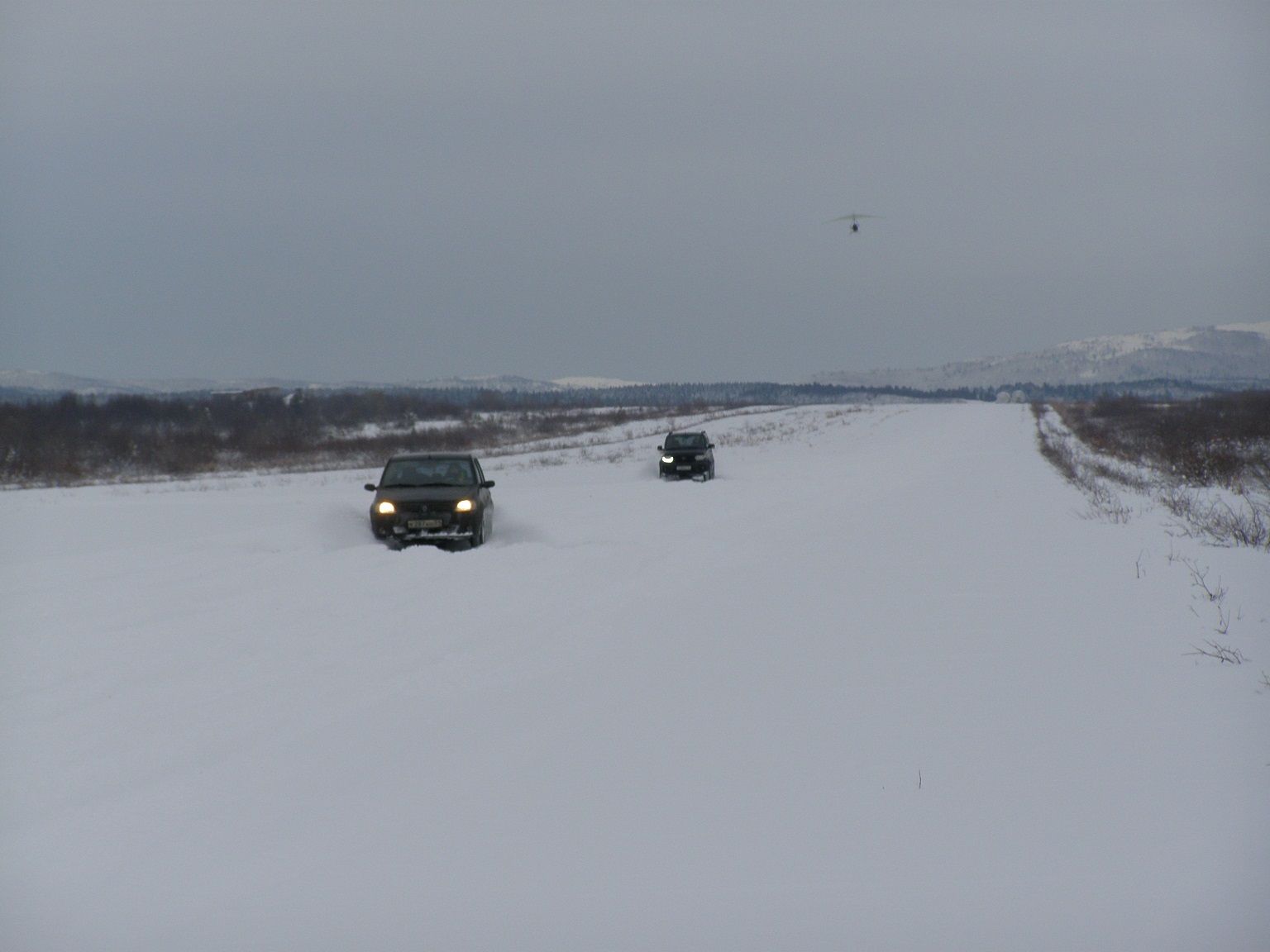

МД-20. Открыли зимний сезон!
Природа преподносит "подарки" в течении прошлой недели прошли дожди, снег с полосы, за исключением заледенелых кочек ушел. Теперь будем ждать снегопадов.
Я наоборот буду максимально оставлять конструкцию оригинала только мотор с бурановского заменю на другой.
МД-20. Открыли зимний сезон! Вот и зимушка легла на землю. Классное фото сурового края. Без перчаток не холодно? Удачных полетов!
